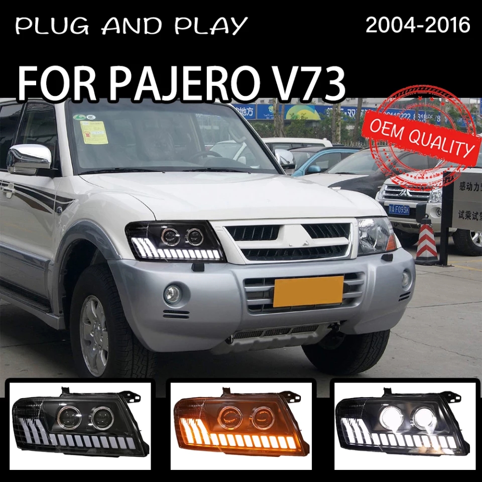

Докопаться можно и до сигнализации- тоже не штатное оборудование. Внешне похожи на оригинал.
А если такие поставить? Они фабричные. Вообще ставить можно только новый оригинал.

Индеец писал(а): Вообще ставить можно только новый оригинал.
Нет, не обязательно оригинал. Любые сертифицированные. А вот с колхозом могут быть проблемы.
