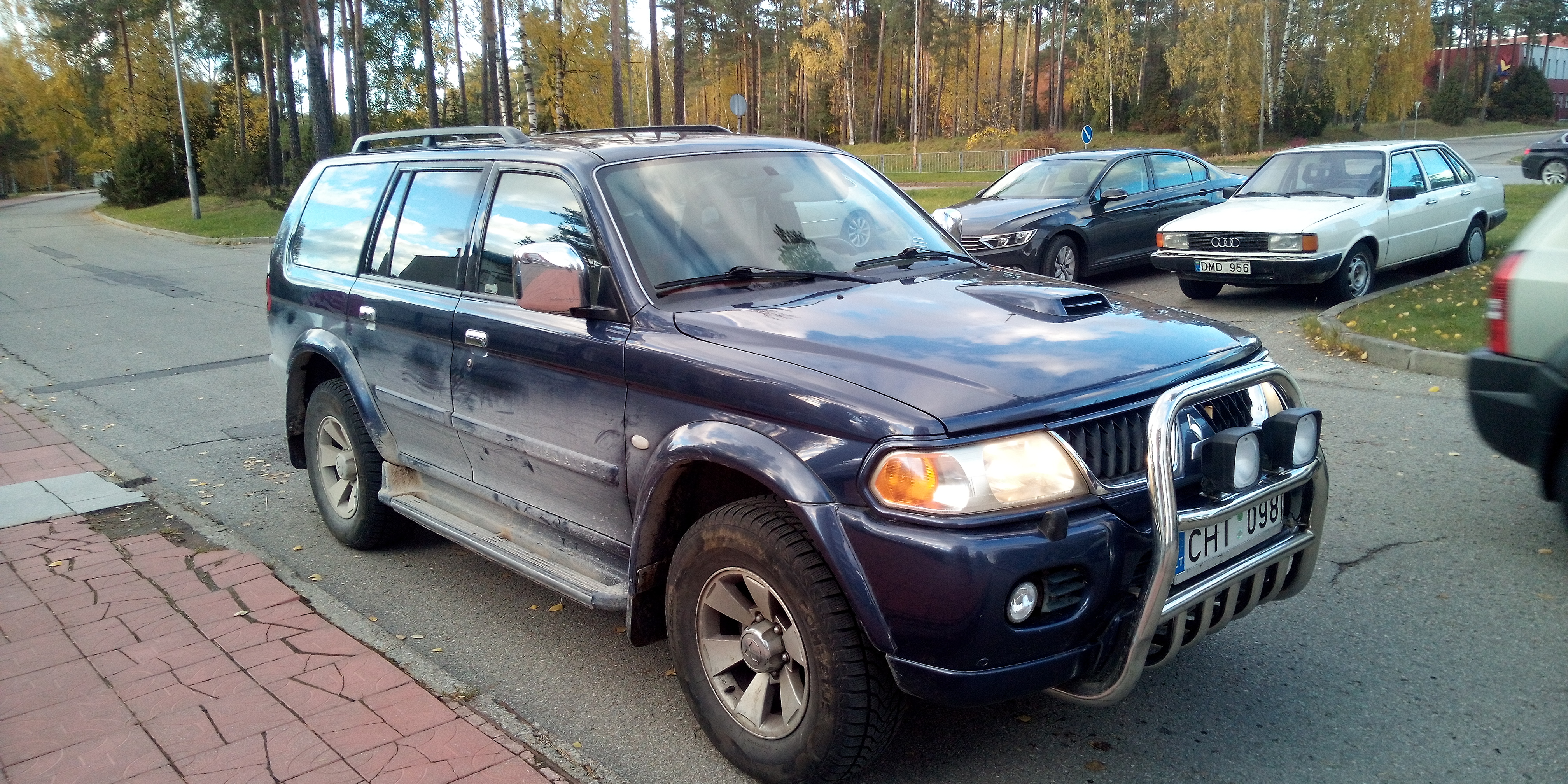

МКПП- короткие передачи. Хочу длиннее хотя бы пятую.
Pajero Sport 1е поколение.Aleksej2000 писал(а): ↑ вот фото моего коня. Какое это поколение?
