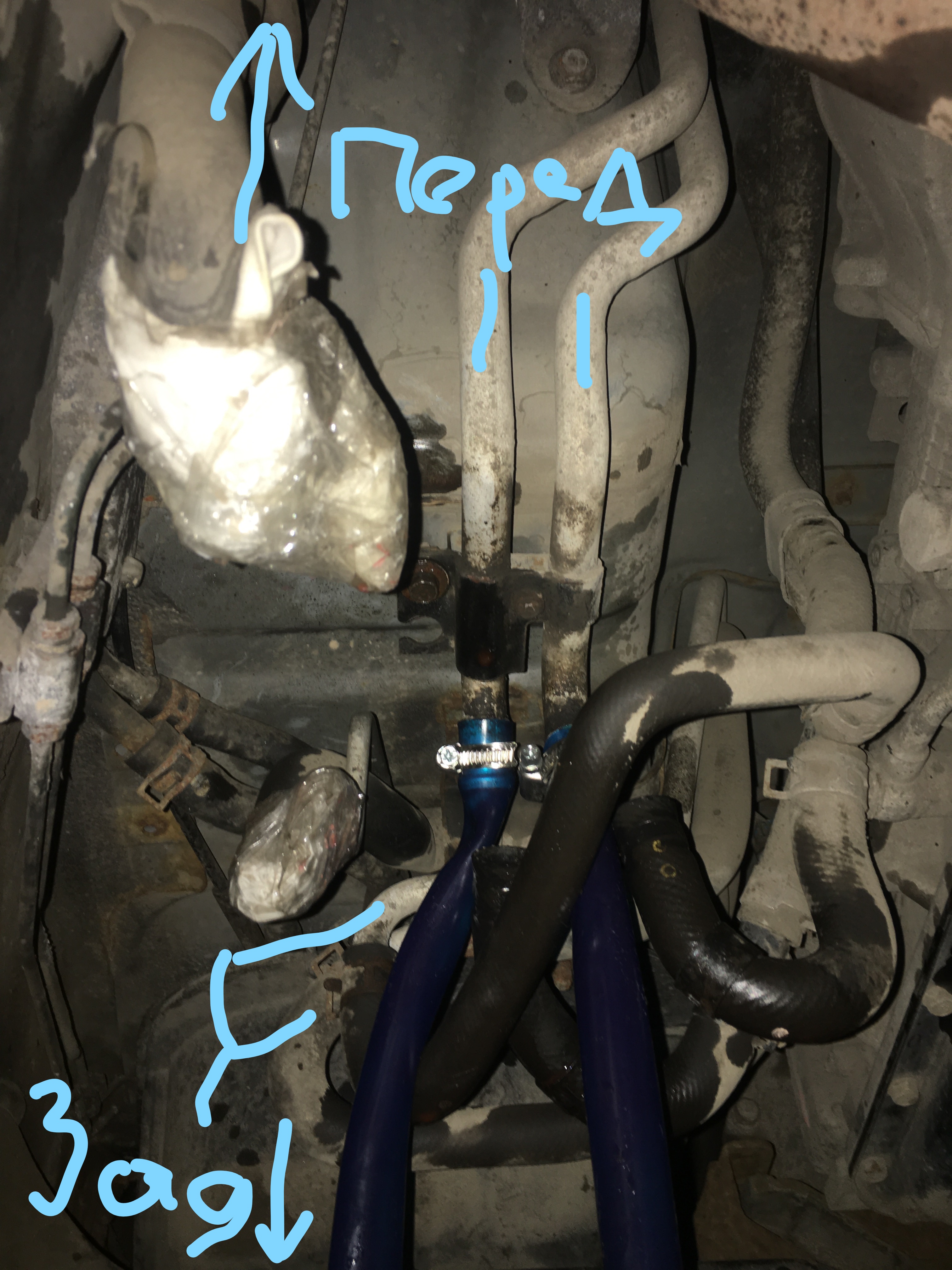

Подключил к переднему радиатору печки, вытекло грамм 50 антифриза (где синие шланги, это передний радиатор). Отсоединил задние шланги ( которые прямо по курсу блестящие).
Нарисовал где передние трубки, где задние, там не сложно, разберетесь.

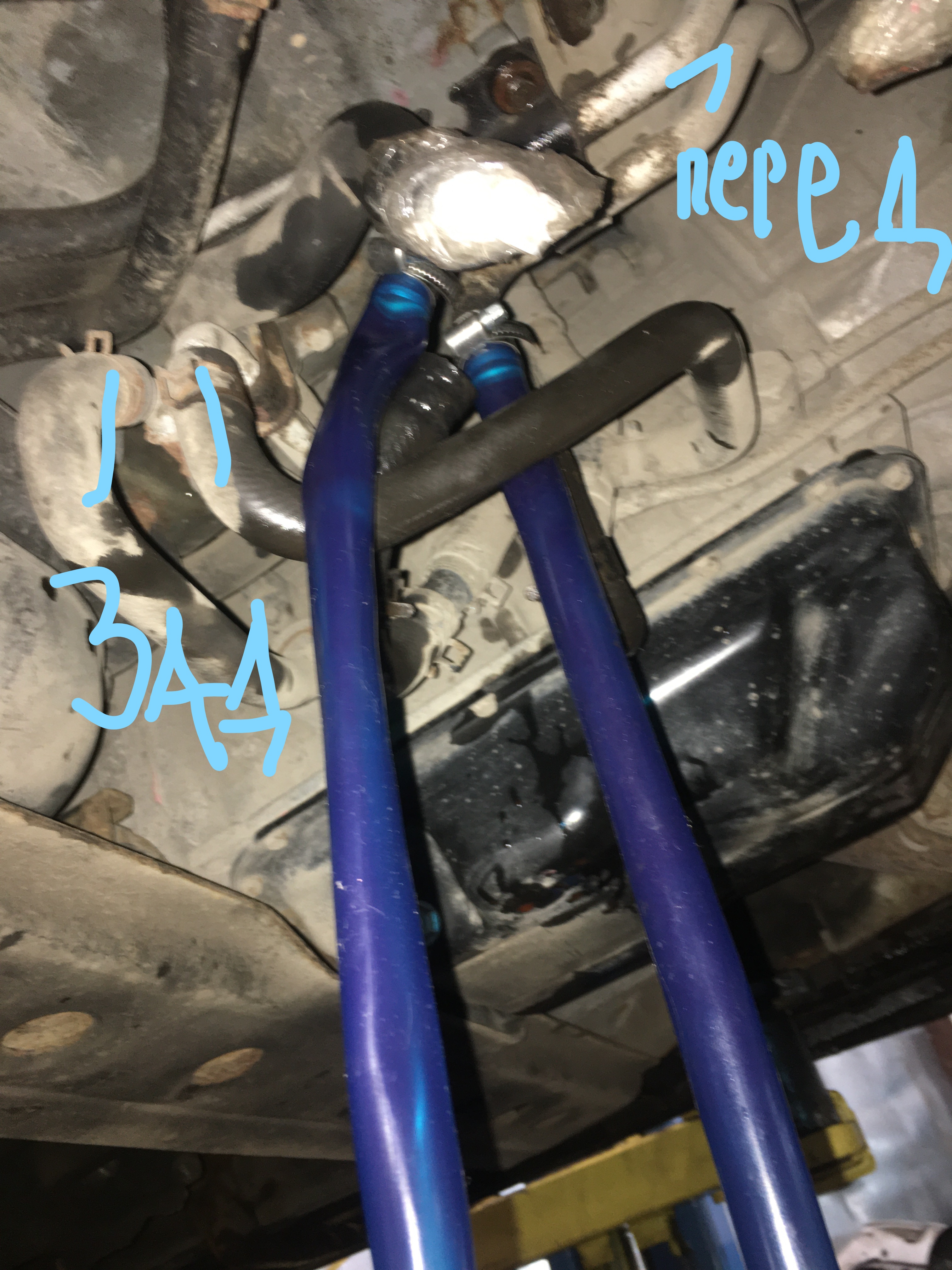

Хотел было подключиться около заднего колеса, но не смог снять шланги, поэтому подключался там же, где и перед, заодно и трубы промыл ))
Фоткаю в сторону топливного бака (он прямо по курсу) Замотанные изоленты из трубка от двигателя и вторая за задний радиатор печки. Снял, чтобы заглушить задний контур, буду искать аргонную сварку.

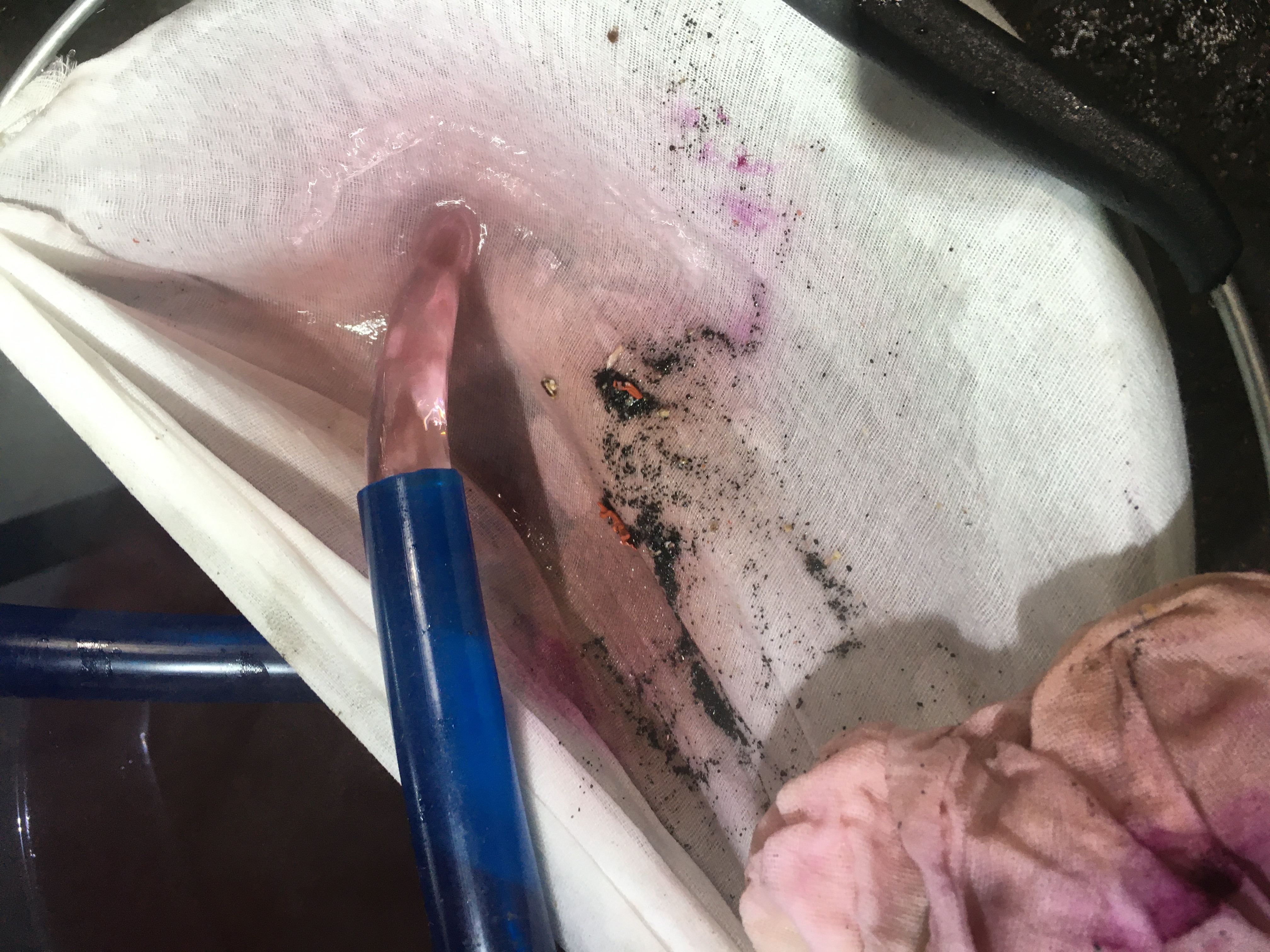

Ну вот столько вышло с переда и зада, не густо, думал, что будет полный копец.
