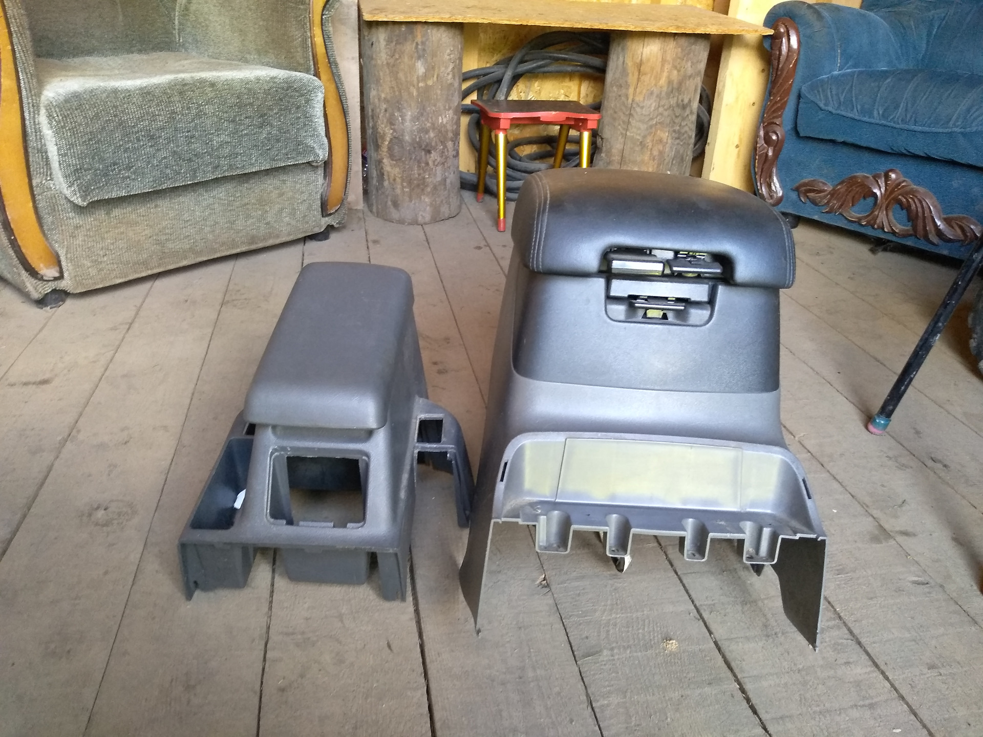

Доброго времени суток!
Очень долго не могу найти ручку регулировки вылета подлокотника. Смотрел и оригинальные каталоги (там ее, почему-то нет, подлокотник с видом "сзади" изображен)- защелки найти можно, а ручка отсутствует. У китайцев на Али искал- тоже безуспешно. Она вообще в природе отдельно от подлокотника существует? Если кто сталкивался/покупал скиньте номер запчасти, очень уж плохо без нее. Для наглядности прикрепляю фото.

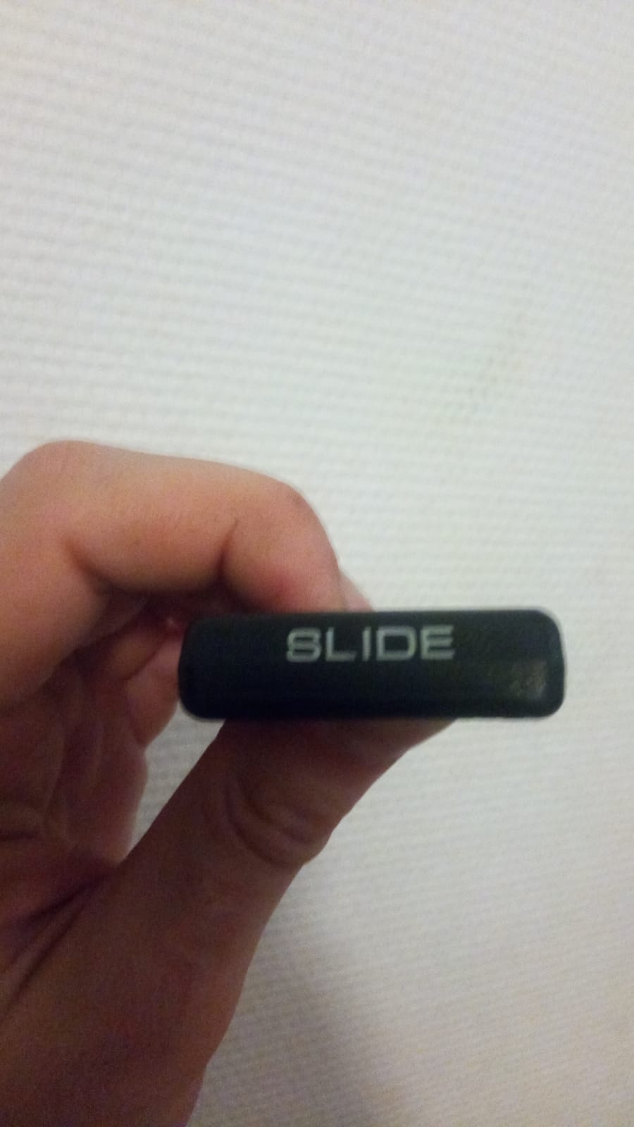

Вот она)

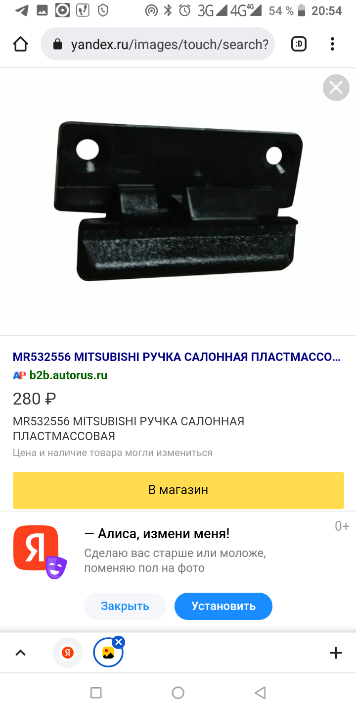

Сообщение maudincev »
MR532556 - ручка
MR962528 - пружина
Это на pajero 3

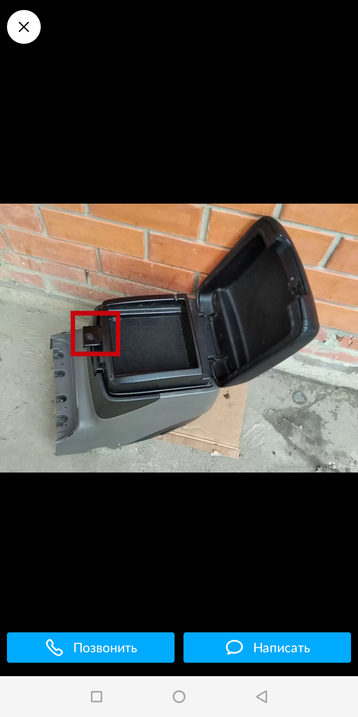

Смайлик, увы, это тоже все не то, это именно защелки, которые держат подлокотник от раскрытия. Прикрепил еще фото, для наглядности. Нужный рычаг выделен красным.

Сообщение Der_Alte »
Вот еще, с другого ракурса.

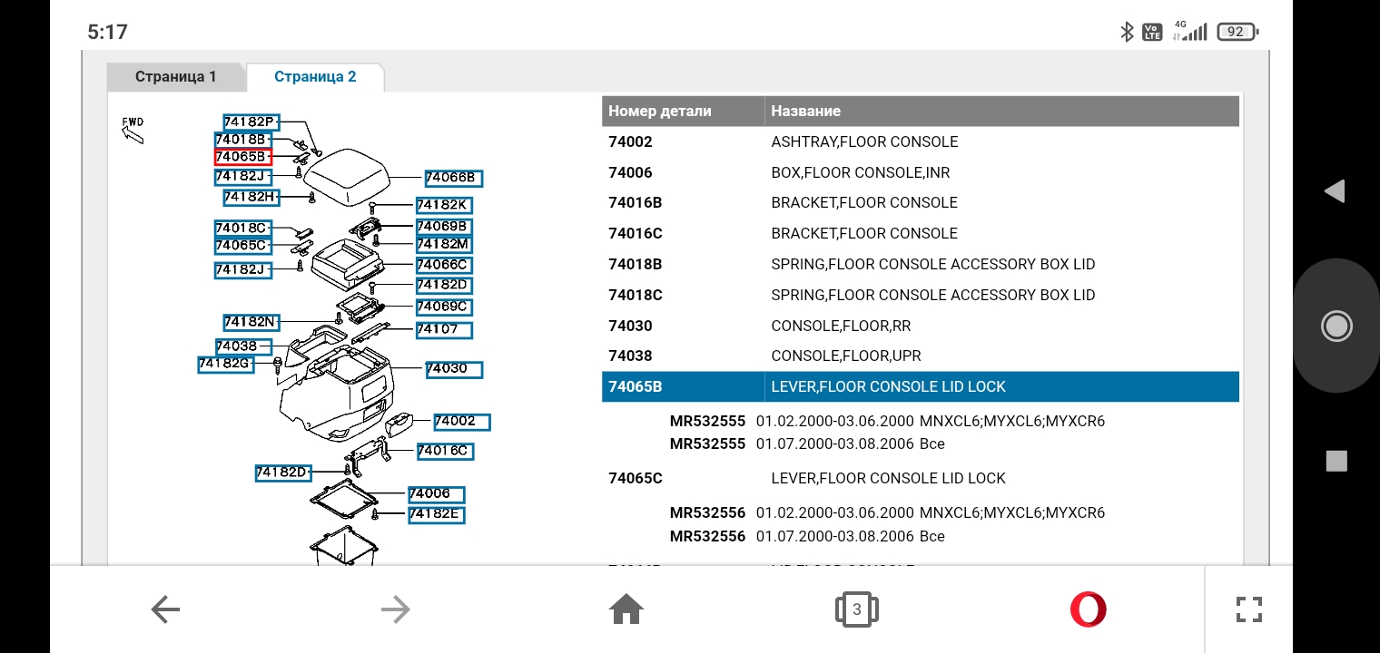

Сообщение Смайлик »
Der_Alte писал(а): увы, это тоже все не то
Что на моём скриншоте не так????
Там обозначены оба рычага...
Смайлик писал(а): Что на моём скриншоте не так????
Я ж писал, что смотрел в оригинальных каталогах в первом сообщении темы. Ниже прикрепляю фото деталей по номерам, указанным в вашем скриншоте- это не то, что я хочу найти, это защелки большого(нижнего) отсека подлокотника и маленького(верхнего) . Обозначенно то как раз ДВА рычага, а их ТРИ всего.
Но, если я чего-то не заметил на вашем скрине- ткните носом, буду премного благодарен.
Тут хорошо видно, что их как раз три.

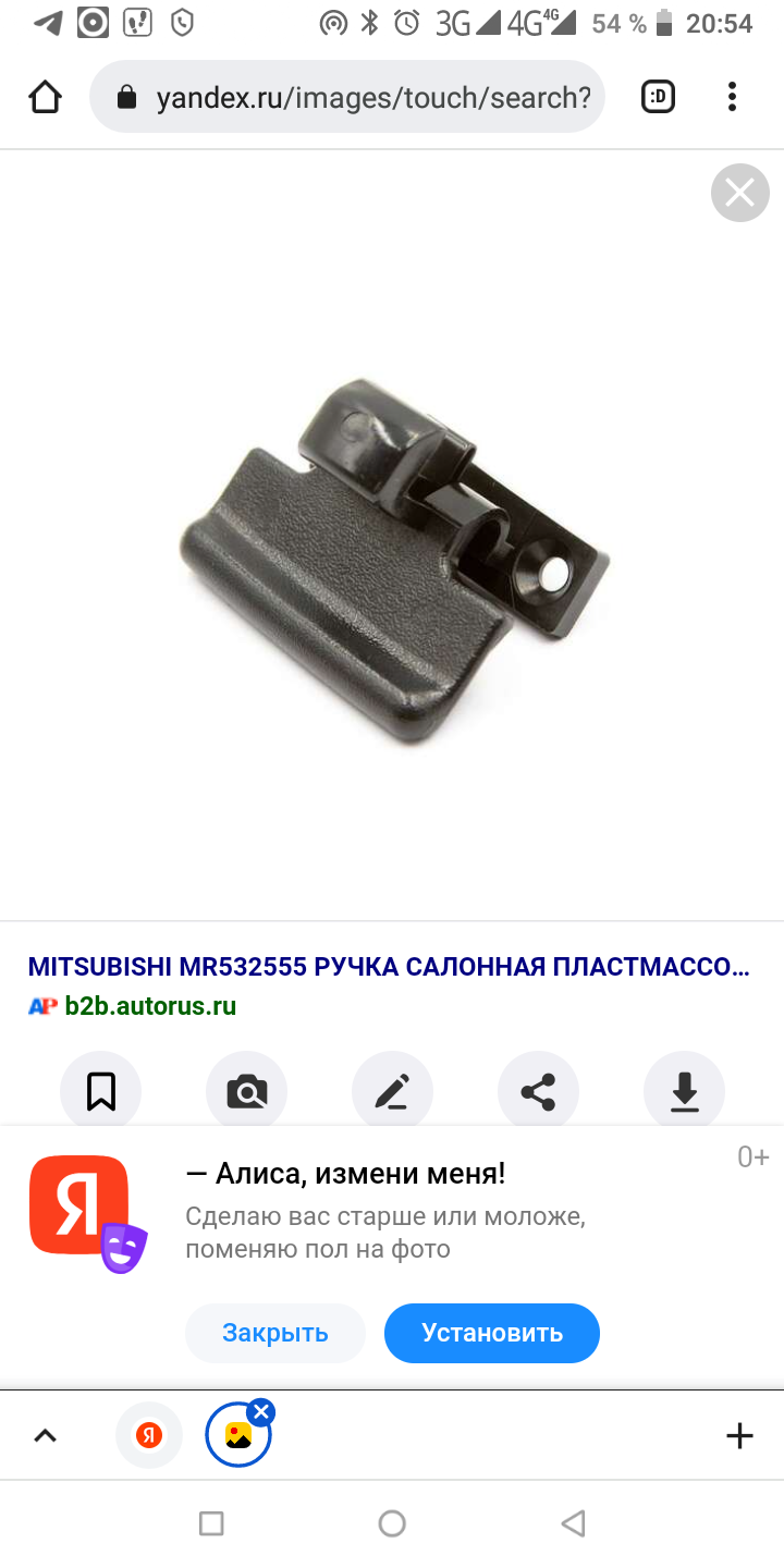

Сообщение seregaad »
MR532555
MR532556
Одна из двух, есть на авто доке. Стоят 300 р, закажите обе, там разберетесь.

Ручка регулировки подлокотника
Сообщение Sheptoy »
seregaad писал(а): Одна из двух, есть на авто доке.
Это не то
Номера этой детали не существует , это часть подушки подлокотника
К сожалению у многих она ломается , причина в возвратной пружине на оси этой детали ( она , кстати, там вообще не нужна)
Чинится эта деталька элементарно.
Пружинка выкидывается нафиг, в ручку вклеивается (чем угодно , можно тупо эпоксидкой или поксиполом) трубочка от антенны телескопической, подходящая по диаметру к оси ручки.
Собираем, умиляемся.
П С . Нет , на кочках не дребезжит )
