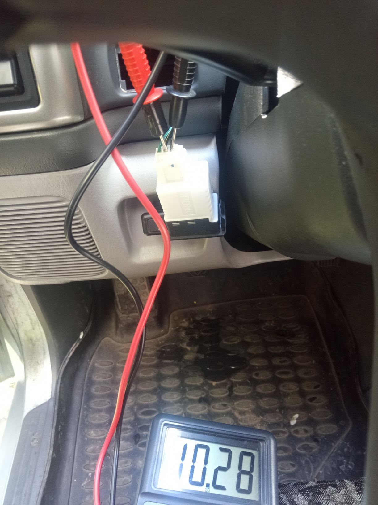

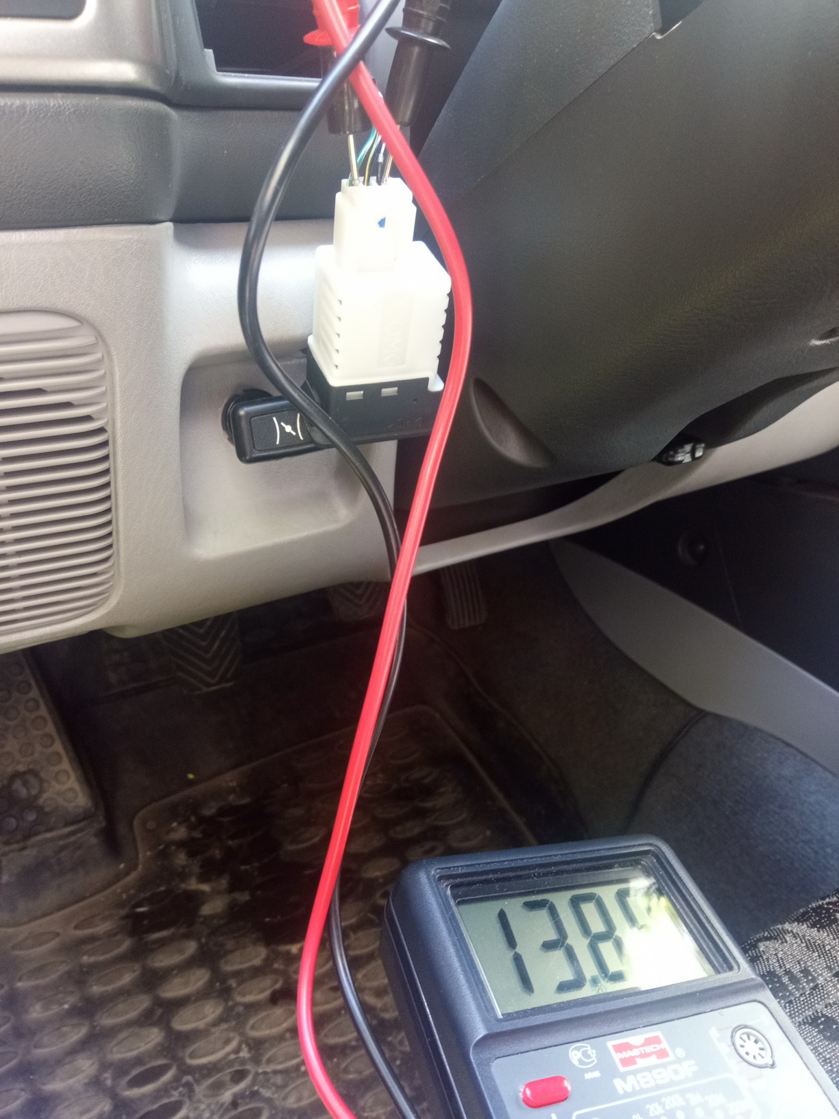

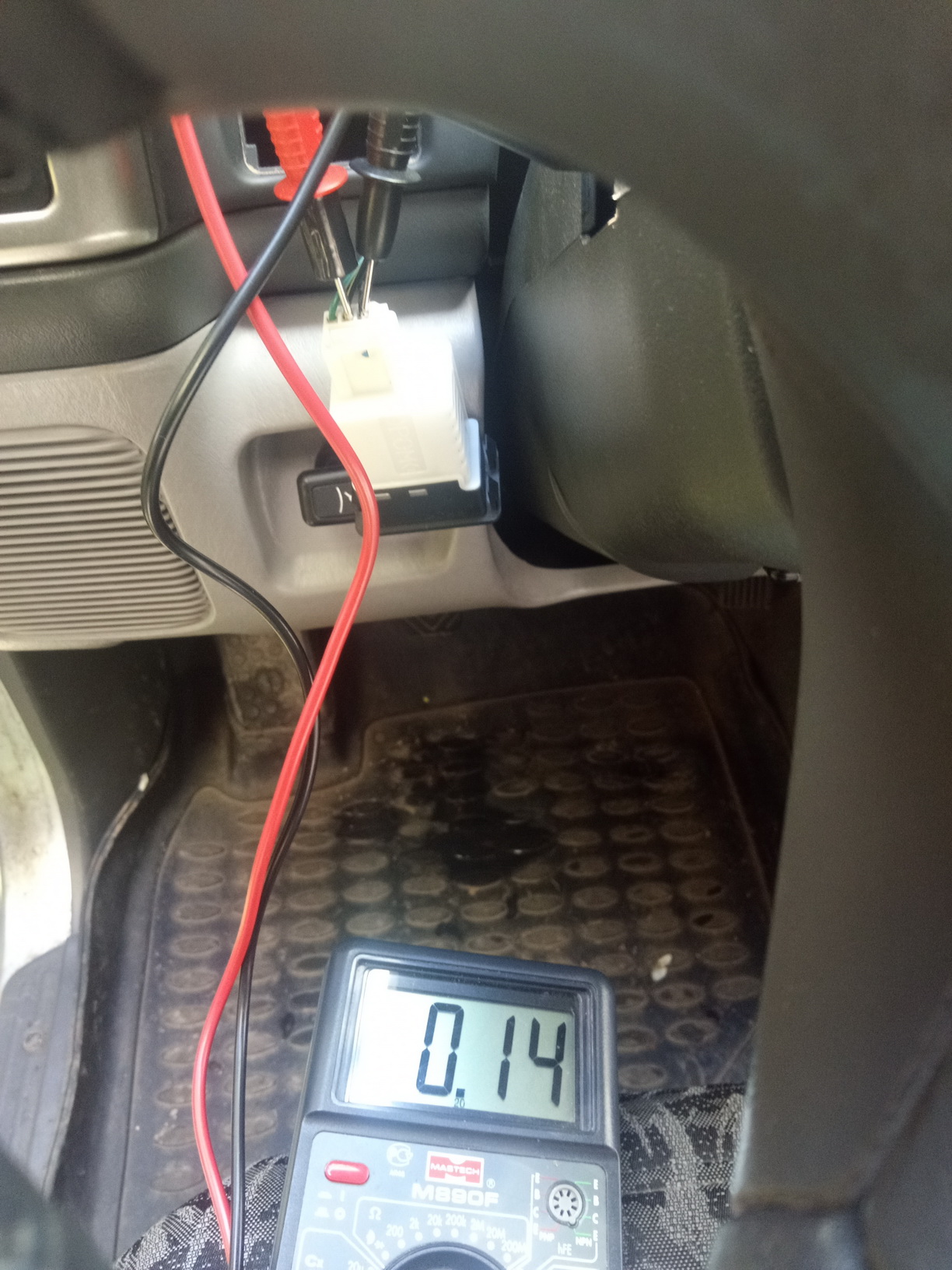

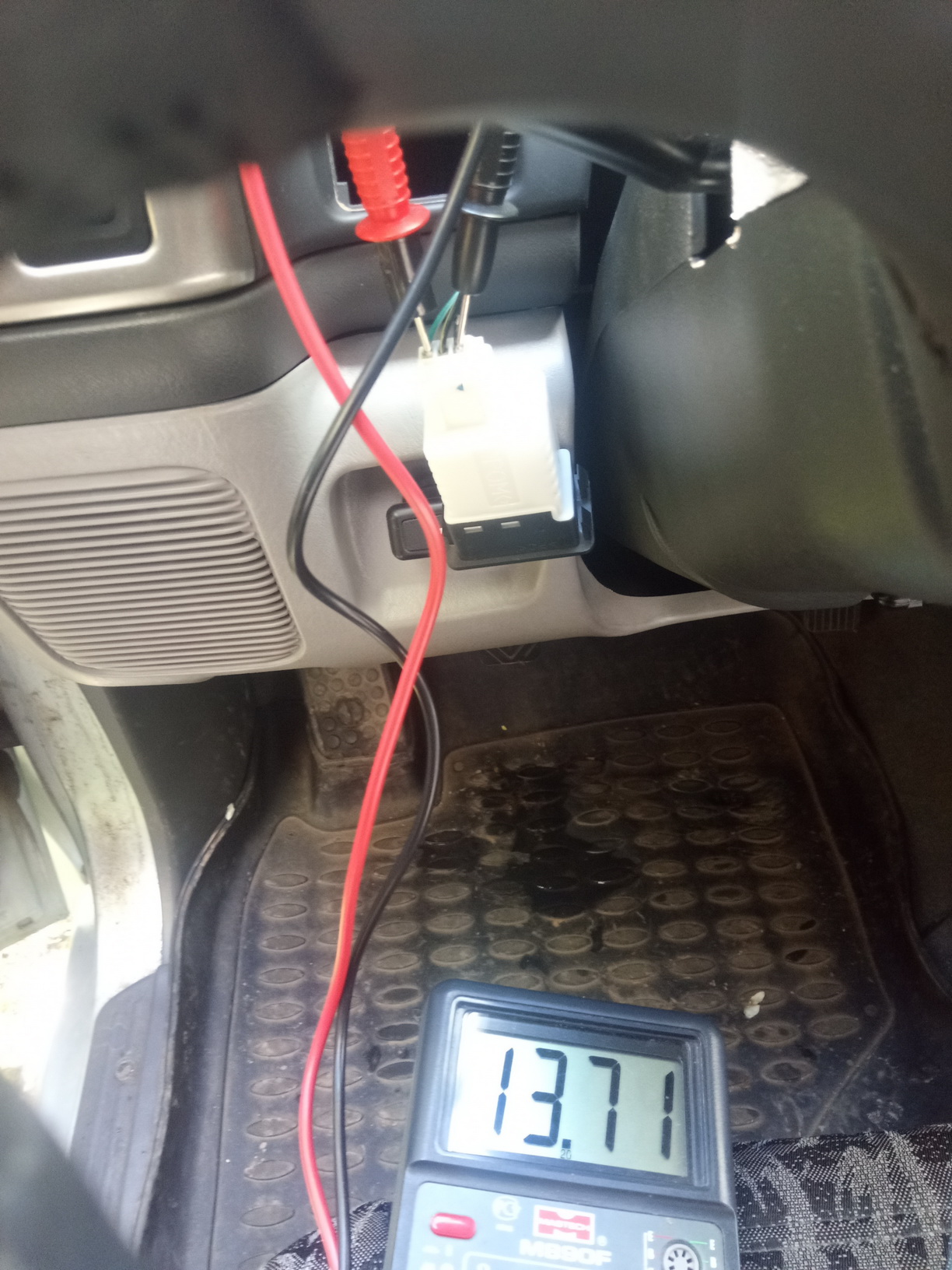

Наконец то добрались руки до этой лампочковой тусклости. Поменял пару ламп, внешне вполне нормальных. Замена никакого результат не дала - замененные светят так же тускло, как и старые. Значит дело не в лампах, а все таки в реостате.
Померял напряжение. При заведенном двигателе и включенных габаритах имеем:
На минимальном положении реостата (до упора влево): вход 13,9 В, выход В 10,3В.
На максимальном положении реостат (до упора вправо): вход 13,7В, выход 0,14В
Что за нафиг не пойму. Перемерял несколько раз, +/- одно и то же. Чем меньше напряжение на выходе - тем ярче должны светить лампы.
Померяйте у себя, кому не в лом, плиз.
Фото прилагаю
