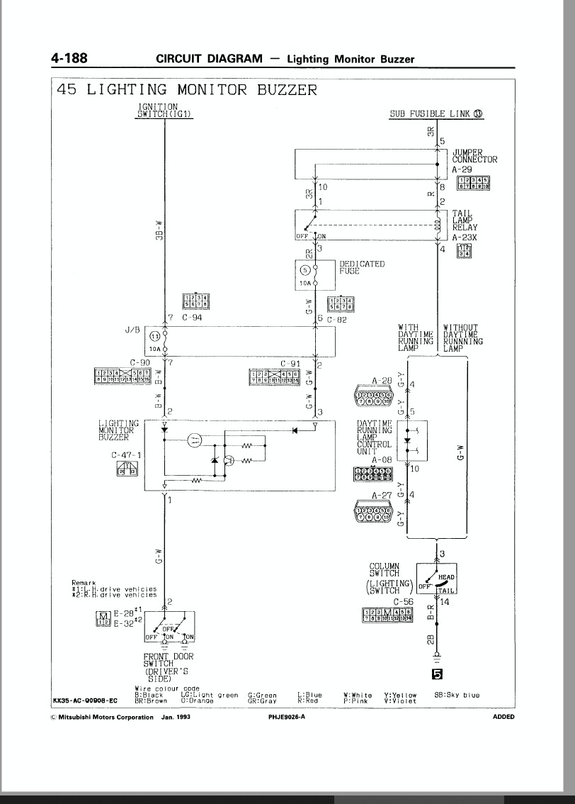

Сегодня прозвонил цепи. Получается, что срабатывает реле А23Х.
Причина - подаётся на контакт 4 реле А23Х - масса.
Вопрос - я посмотрел и вижу, что уходит провод от реле в толстый жгут, затянутый в гофрированную резиновую трубку. И этот жгут идет куда-то вниз, спереди движка.
Вопрос - возможно, что провод из этого жгута коротнул на массу?
Переключатель подрулевой прозванивал, все нормально (отключил разъем С-56).
На вид разъем С-56 - хороший, без скруток, содранной изоляции нет.
Что еще можно предпринять? Схема прилагается.

Нет, там веером расходятся отдельно на передний правый, передний левый, задний левый, задний правый, пищалка.
Проблема что срабатывает реле А-23х, то есть где-то провод на массе. А вот может быть такое, что только 1 провод из всего жгута только коротнул?
