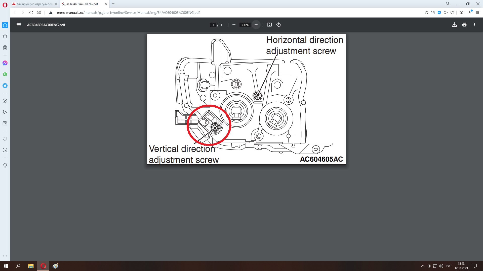

SNOOPER, долго пялился на рисунок и на саму фару, потом наконец сообразил с какого бока на нее смотреть.
Спасибо, все вроде нашел. Вертикальная, я так понимаю, пластиковый шестигранник с прорезью для отвертики, а горизонтальный железный шарнир?
А как отключить автокорректор? Предохранители пересмотрел, ничего узнаваемо похожего не нашел.

Сними разъёмы с корректоров.
Верх, низ на моторчике
