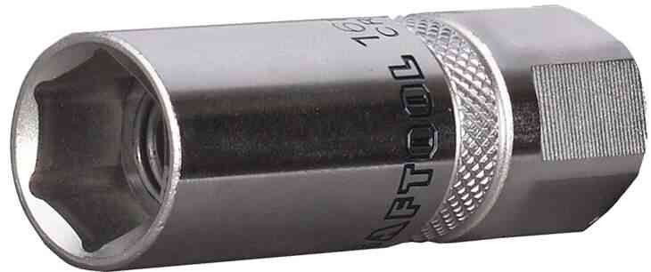

livsi писал(а): Головки болтов не глубокие и торцовая на 19 постоянно с них слетает. Может есть какая хитрость?
От торцевать головку, убрав скосы.
В отверстие крепления колокола, ввернуть болт, и монтировкой или большой отверткой держать за зубья маховика.

По поводу болтов в крепление колокола это хорошая идея. А поповоду одторцевать головкуя не понял. Там болты маховика затянуты с хорошим моментом и их головки очень плоские, т.е. ключу зацепится не очень сильно можно. При перекосе в случае срыва с двигателя и большом усилии быстро слетает. При этом пытается слизать грани.

livsi писал(а): А поповоду одторцевать головкуя не понял
У головки есть фаска, пару мм, для лучшего попадания на головку болта. Но эта фаска съедает полезную площадь зацепления. Снимешь фаску на головке, вся высота низкой головки болта будет в зацеплении с головкой, а не половина или 3/4.

Головка точно в размер. Мне просто в голове отложилась, что она на 19. Надо попробовать и правда отторцевать головку.

А закручивать он тоже им будет?
Ну и не стоит лукавить, головки то от торцованы. )
