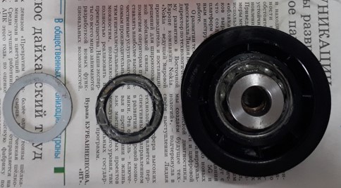

Прошел год ( 18 т.км) и он засвистел. Заменил на такой же. Прошел еще год и 19 т. Км и этот засвистел. Сейчас поставил оригинал. И задался целью как-то смазать эти ролики. Я так думаю, что не я первый и не я последний. Так вот друзья, что я обнаружил, что на этих китайских роликах снимается защитная шайба и дальше снимается мягкий пыльник подшипника.

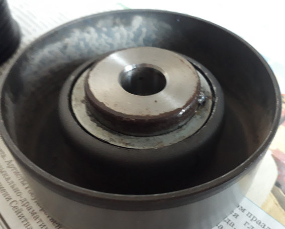

Ну а далее промываем подшипник и смазываем как обычно. Потом, после сборки ролика, я постарался как-то зафиксировать эту защитную шайбу, припаяв ее. Так как во время работы она не крутится, то я думаю, выпадать не будет.

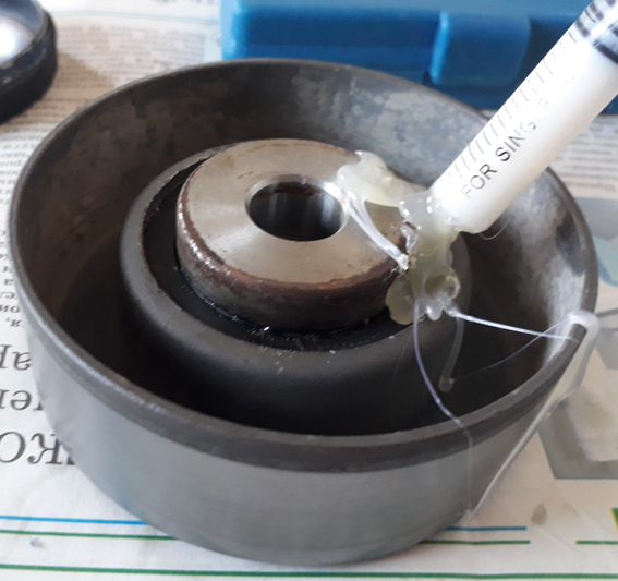

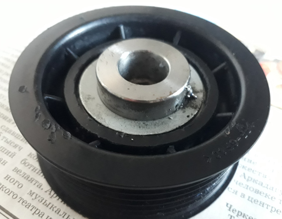

Потом я снял защитную шайбу с другого паразитного ролика. Только вот пыльник снять не получилось. Поэтому смазал его при помощи медицинского шприца и термоклея. Этот метод я нашел в интернете и проверил на 7-ми подшипниках – работает.
