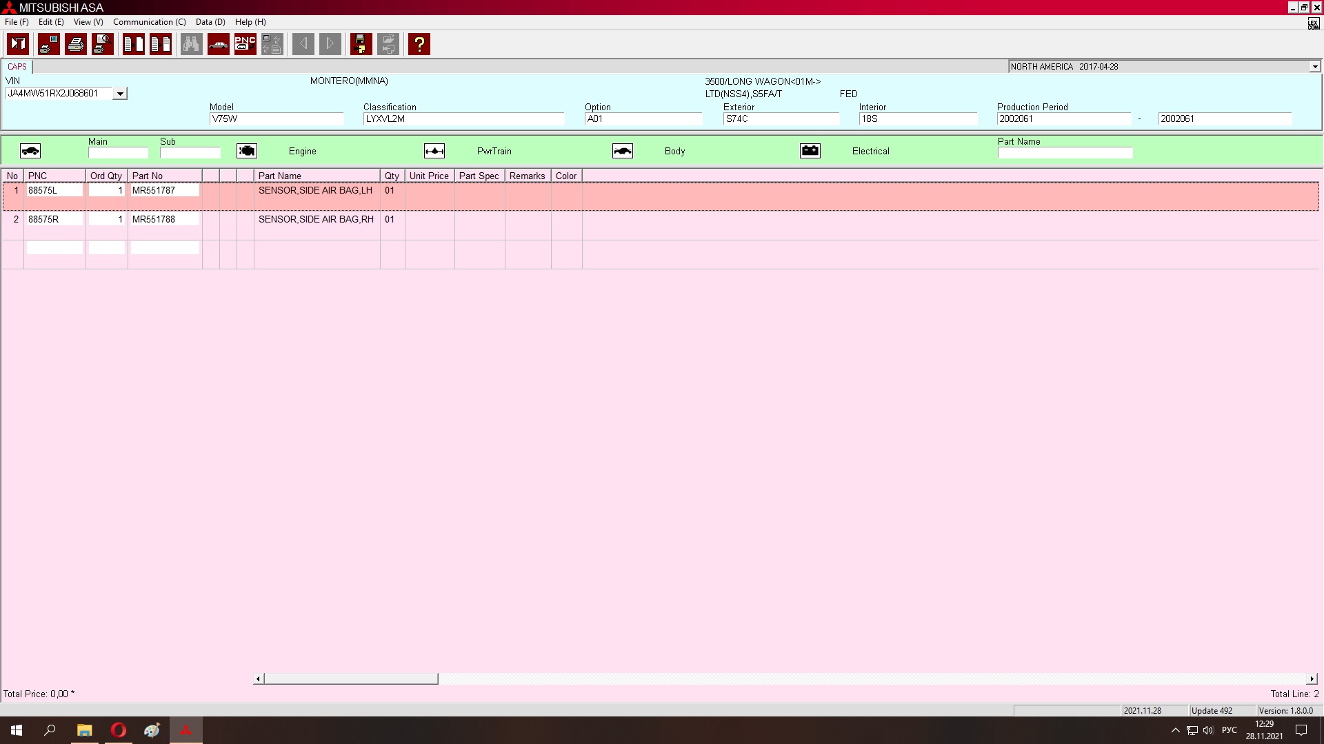

SNOOPER, JA4MW51RX2J068601
Сообщения: 57477
Поблагодарили: 4803 раза
Прошу помощи расшифровать коды SRS

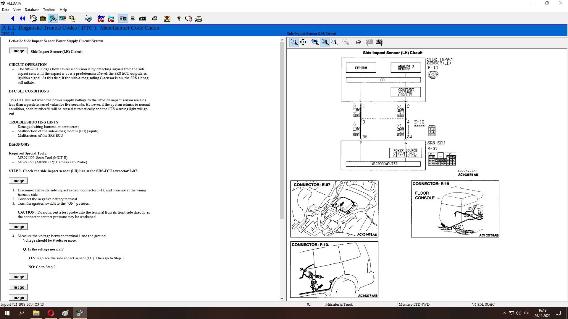

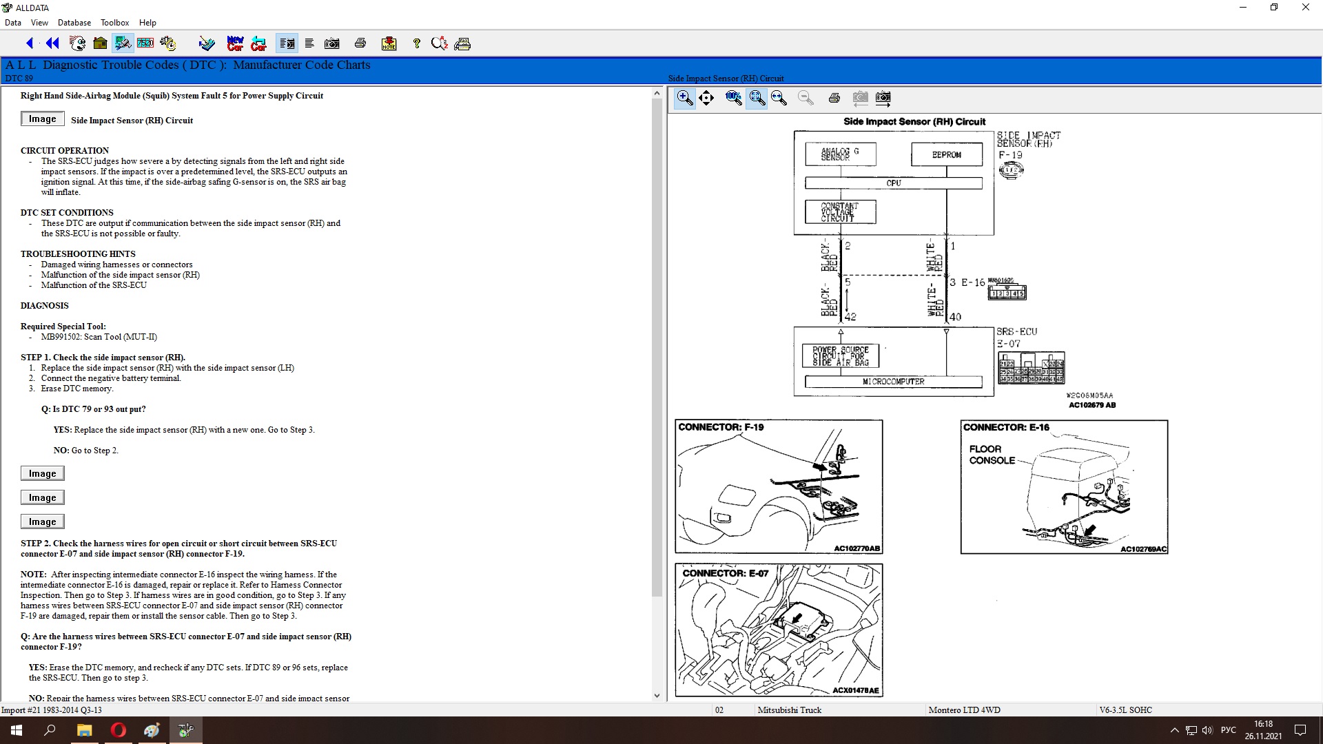

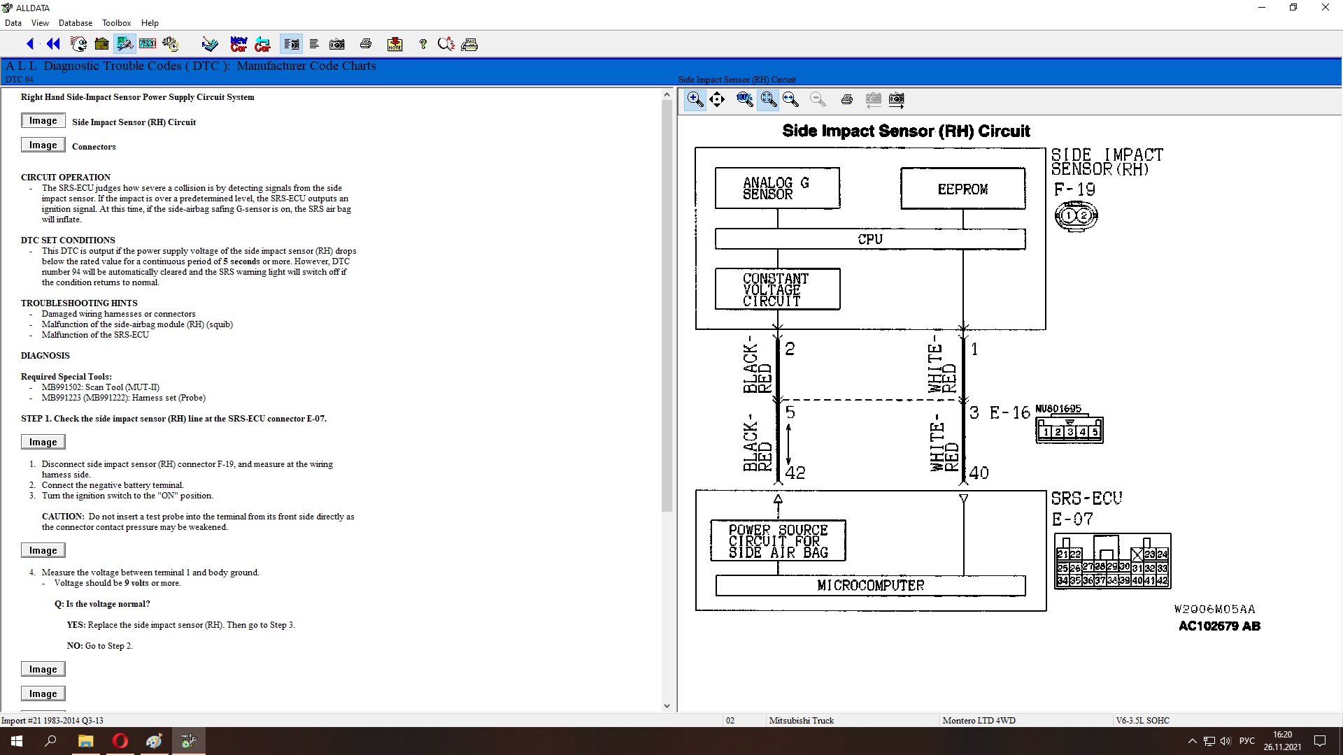

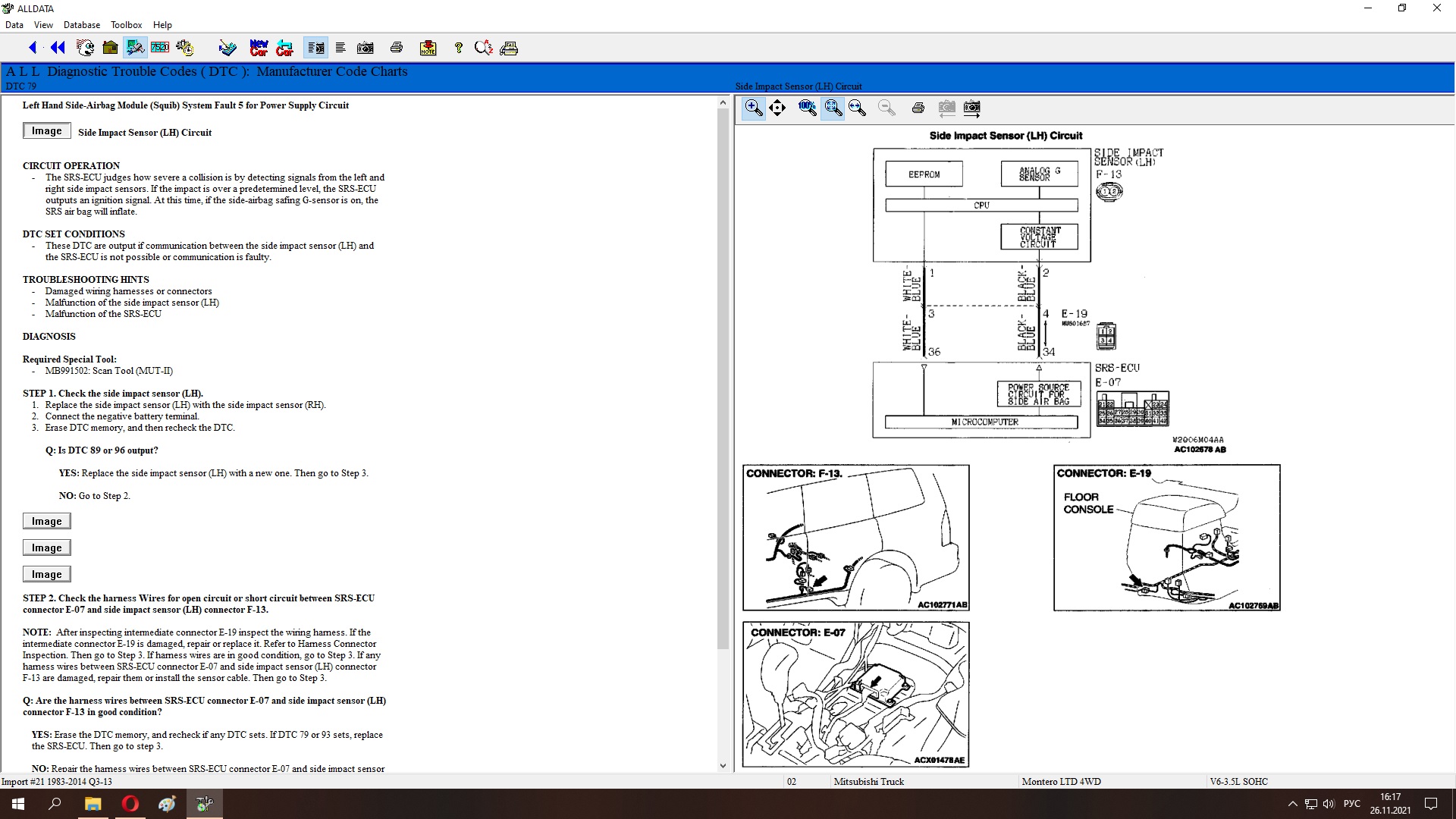

Ищете вот такие в районе средних стоек

SNOOPER, а передние датчики удара по комплектации у меня должны стоять? Просто насколько знаю, во время ремонта авто спереди они были удалены. Знать бы какие они и где стоят.
Сообщения: 57477
Вот такие на передних лонжеронах
