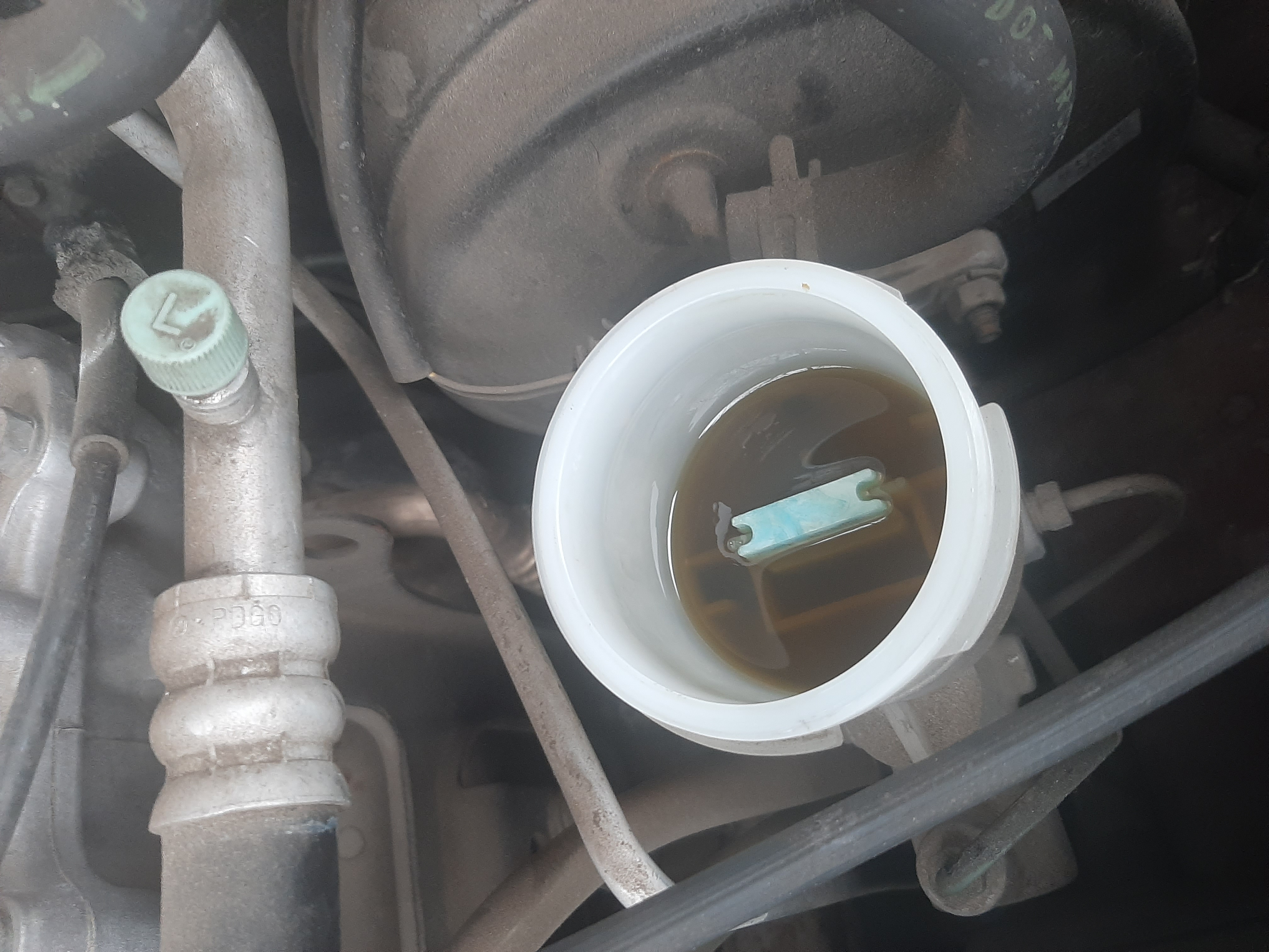

Всем доброго утра. Ребята, подскажите. Вчера ехал домой, заехал на заправку, заправился. Отъехал от заправки, стал на стоянку поставил машину на ручник. Сходил на заправку, потом сел в машину и поехал. Проехав около 15 км заехал на ремонтный участок. Это по А4 в сторону Каменск- Шахтинска я ехал . Дорога как стиральная доска куча мелких ям. Паджирик их практически и не почувствовал. Но от тряски на панели засветилась лампочка ручника. Я думал что с ручника забыл снять. Но потом сообразил что уже около 15 км проехал и лампа не светилась. Проверил рукой, рычаг ручника в нижнем положении. Но появился люфт в самом рычаге. Остановился на первом лесном паркинге. Начал разбираться. Думал может тросик порвался. Но рычаг вытягивается до 5 щелчка с усилием. Но от нулевого положения до первого щелчка рычаг как то легко ходит. Если тросик растянулся то разве он мог так резко растянутся? Или может что открутилось? Так как я понял гайка стоит которая натягивает трос. Может она открутилась. Пробывал не много катится и ставить на ручник, как то вяло машина затормаживается. Ручник вроде есть но вроде как и нет. Летом занимался тормозами, снимал диски тормозные, колодки ещё хорошие. Хотя взял два диска тормозных буду менять. Поменяю нааерное и колодки ручника за одно. По самой жабке, нащюпал её под рычагом. Сам концевой болтается. Рычаг на него в нулевом положении попадает. Но на кочках, лампа то горит то тухнет. С жабкой уже разберусь. А с ручником что могло случится.

Уровень тормозухи смотри, датчик уровня на эту лампу запитан
Dimix
Сообщения: 12137
Двигатель:: 6G72 24v
Откуда: Балашиха
Благодарил (а): 88 раз
Поблагодарили: 405 раз
Вопрос по стояночному тормозу.
Сообщение Dimix »
тормозуха закончилась.

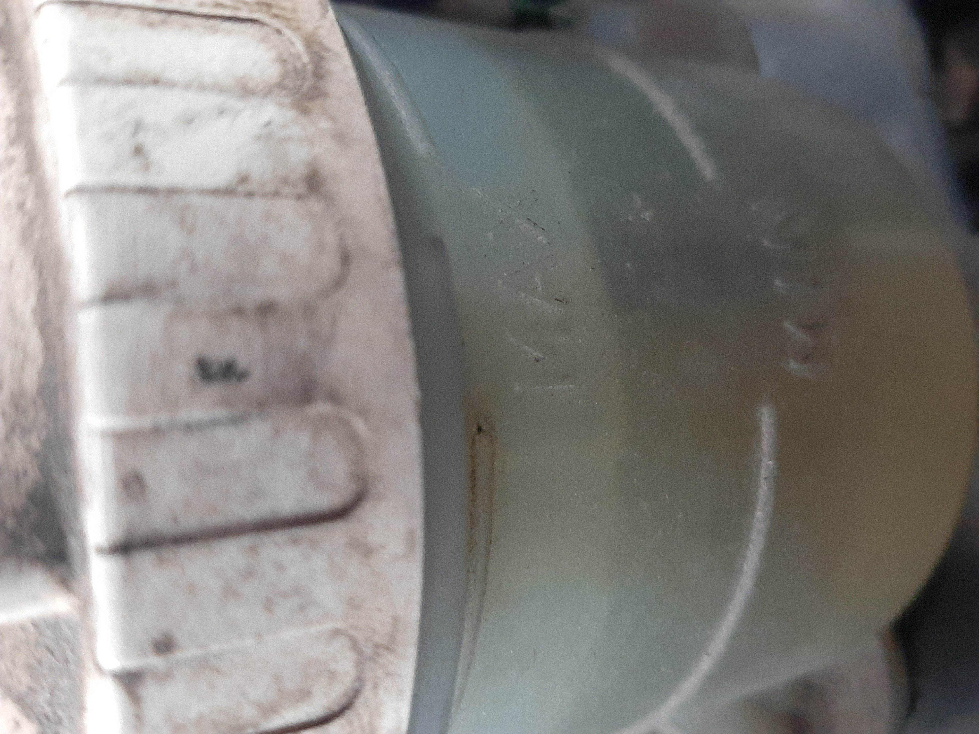

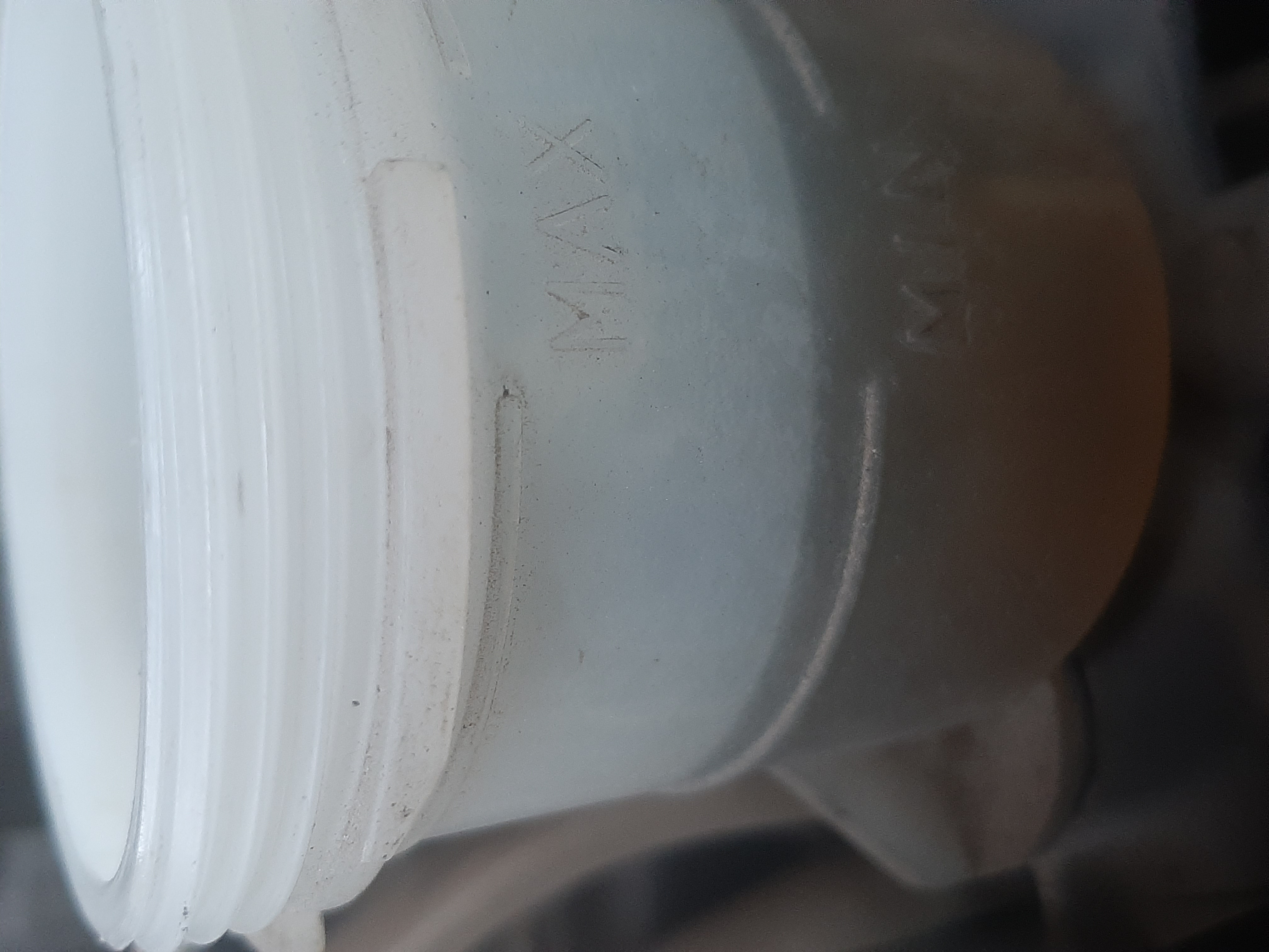

Глянул уровень тормозухи. Был почти мин. Долил ровно до серелины. Не знаю, может надо до мах долить?

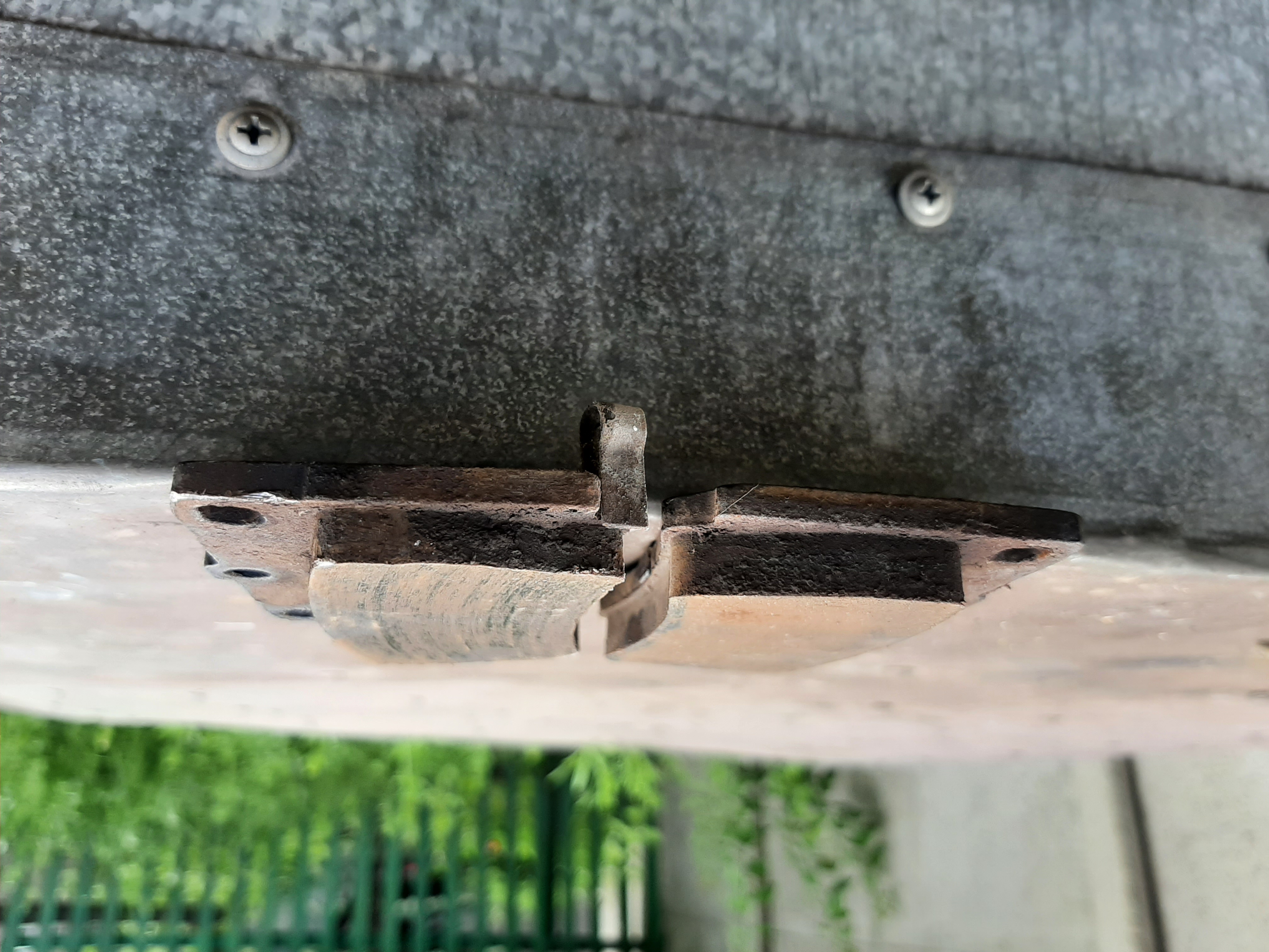

Сообщение Sergeii 1982 »

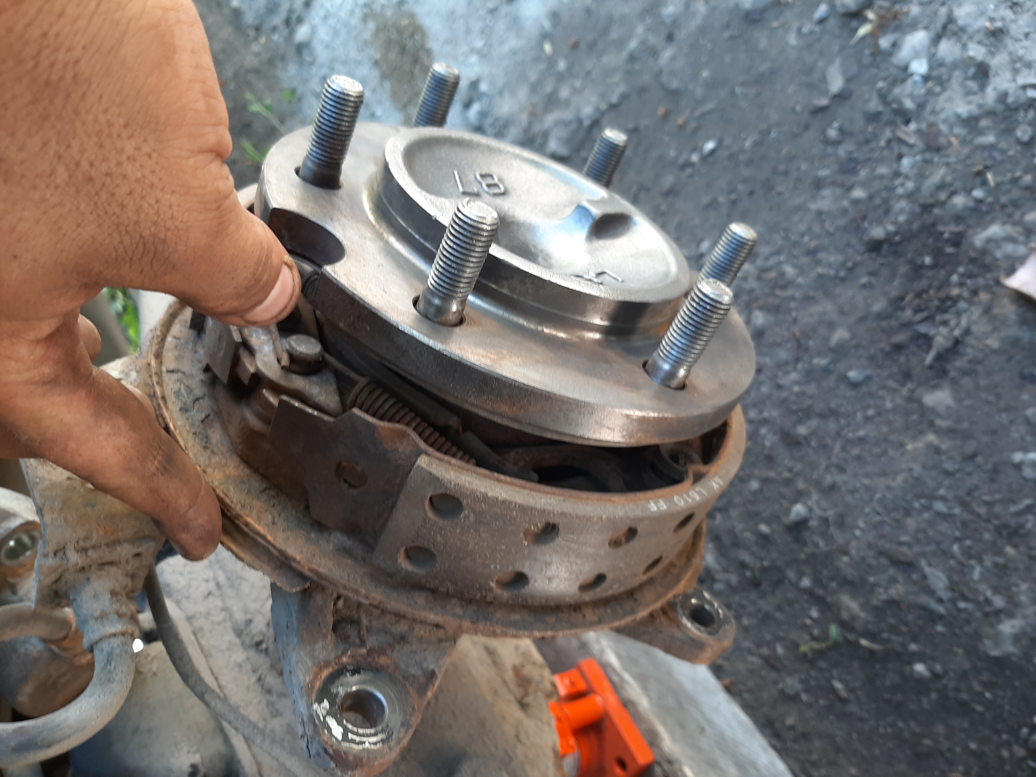

Вот такие у меня колодки на ручнике. Фото делал еще летом.

Sergeii 1982 писал(а): Глянул уровень тормозухи. Был почти мин. Долил ровно до серелины. Не знаю, может надо до мах долить?
Надо колодки проверить - как тебе выше сказали.
Только не ручника, а основные - и спереди и сзади.
Уровень тормозухи напрямую связан с износом колодок.
ftsyuri1@mail.ru
Сообщения: 20482
Благодарил (а): 101 раз
Поблагодарили: 1353 раза
Ты посмотри че с основными колодками, уровень тормозухи понижается из за износа колодок естественным образом при выдавливании поршней в суппортах

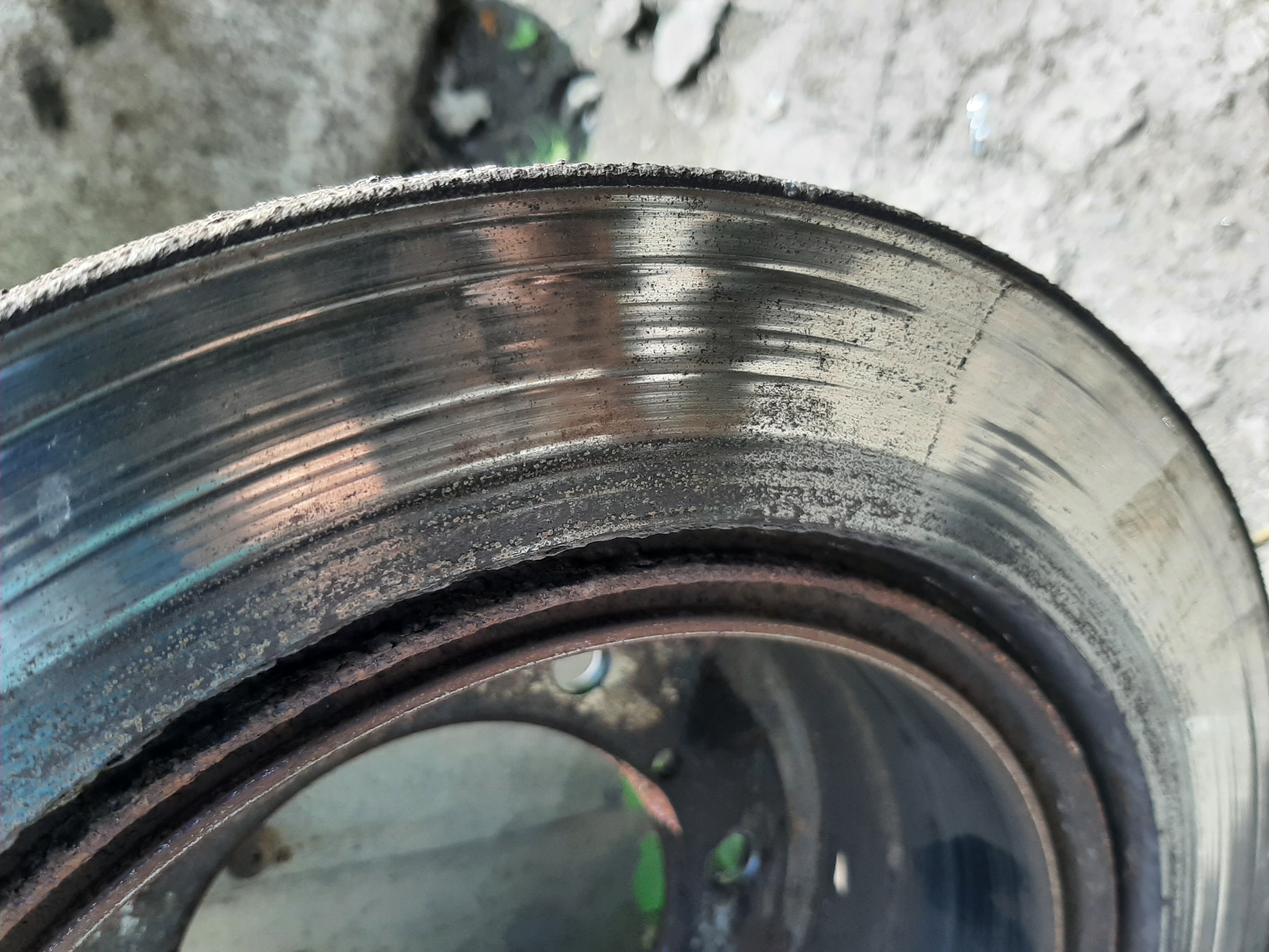

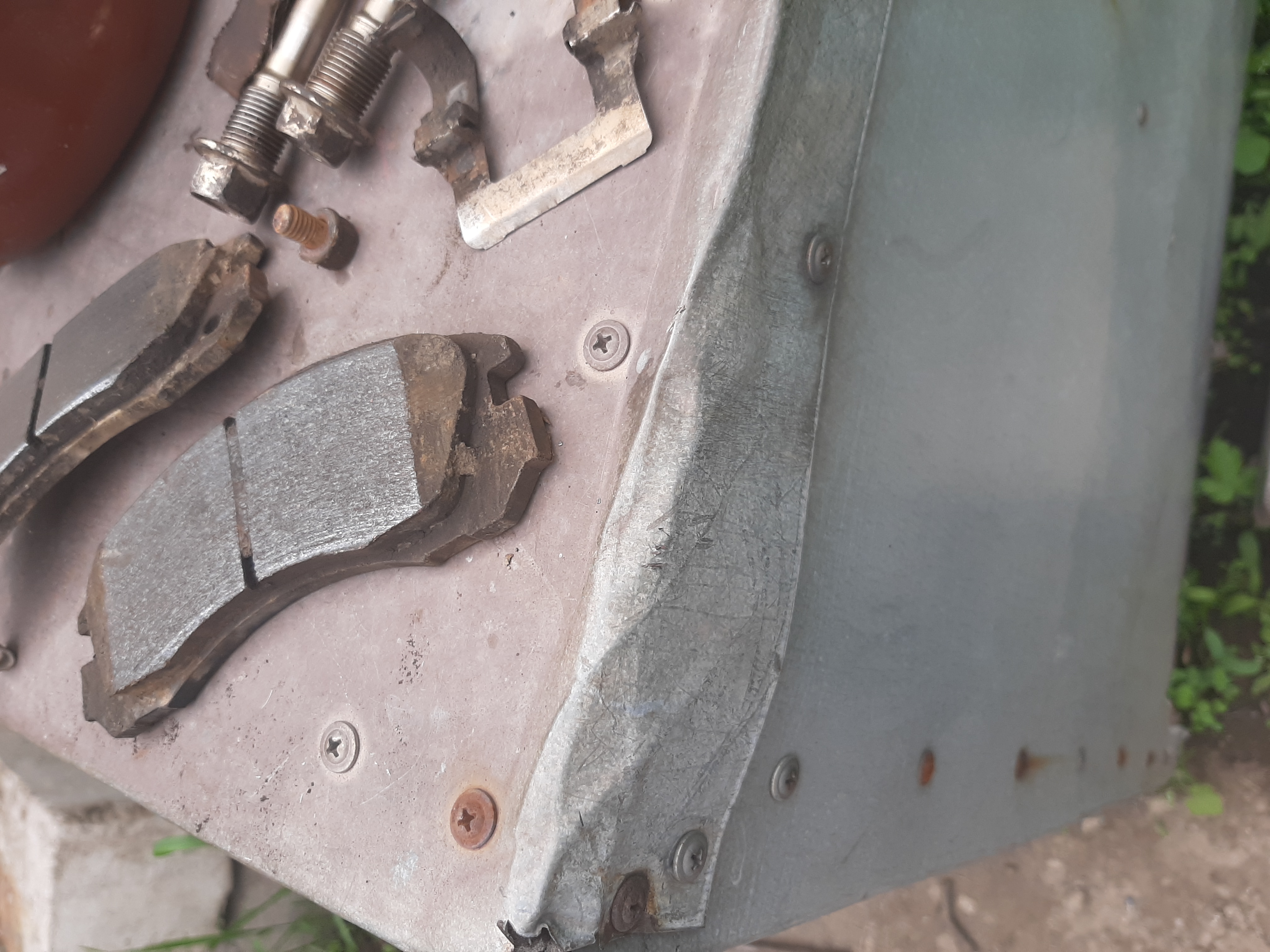

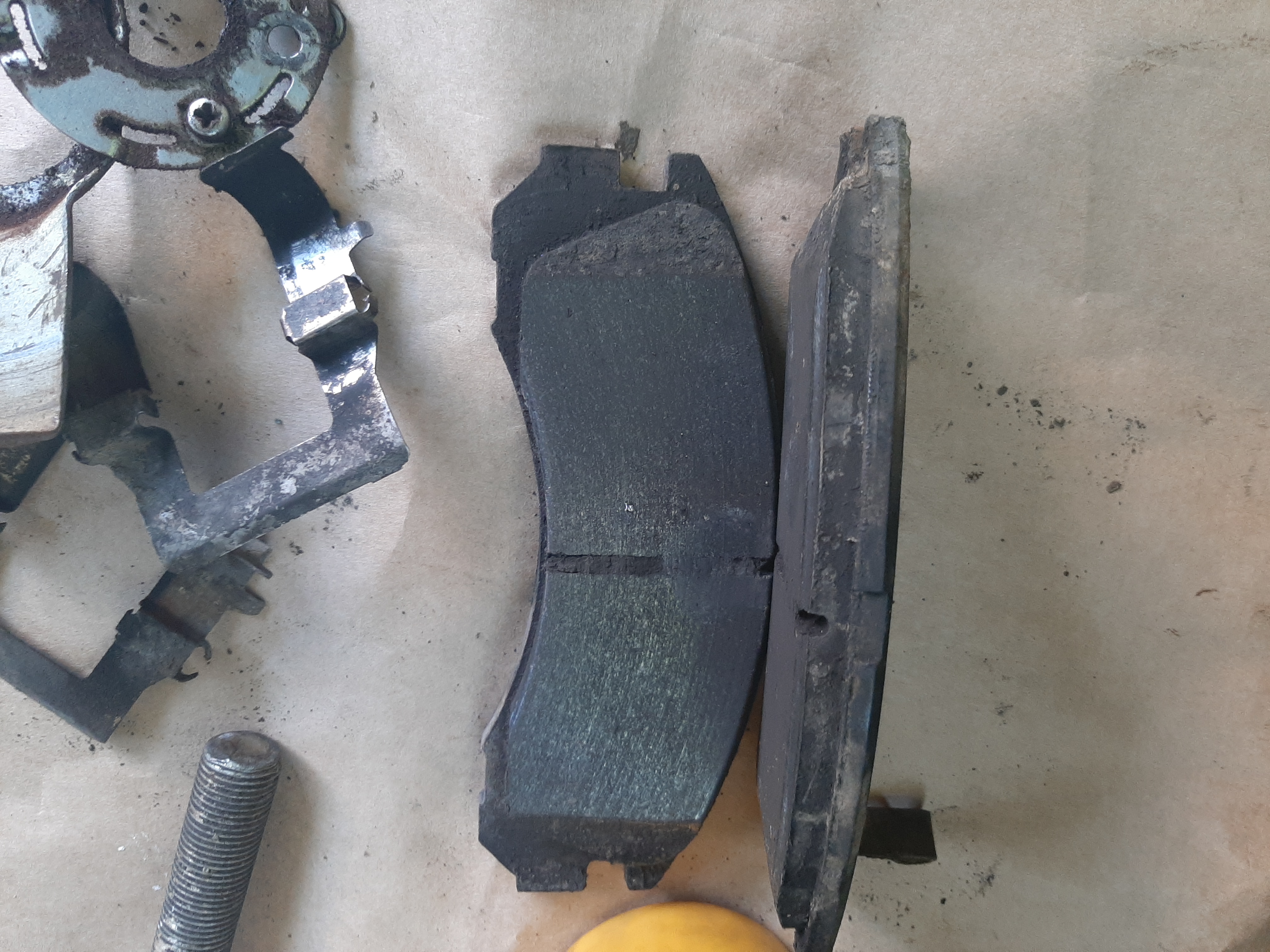

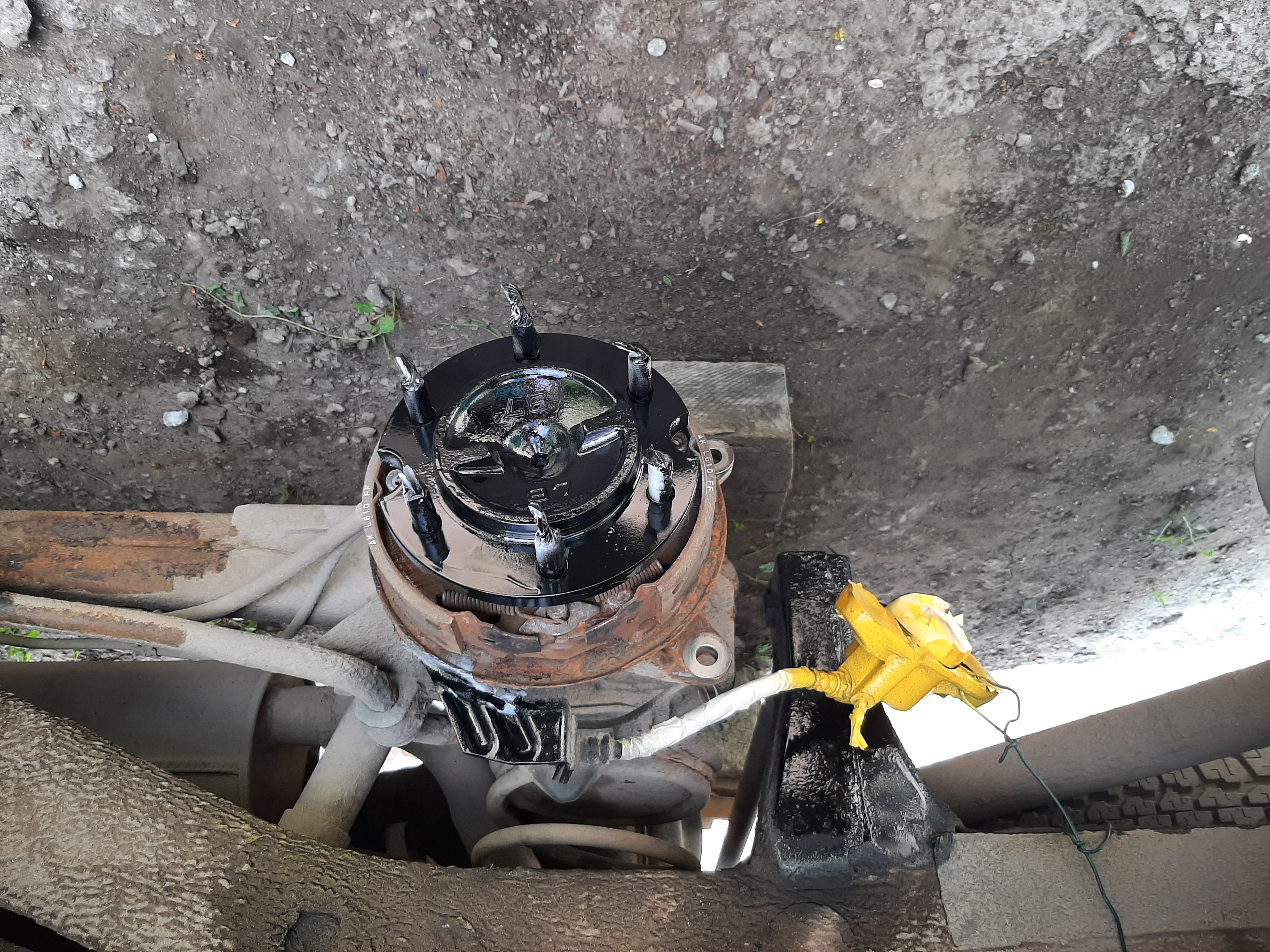

Летом перебирал передние тормоза и задние. Передок правая сторона при торможении как рывками шла. А левая скрипела. Купил новые колодки пыльники и направляйки. Оказалось что колодки изношены процентов на 40. Просто они обросли грязью. На рабочей поверхности колодок там где проточка был бугор из спресованной грязи. Плюс, люфты в ступичных подшипниках. Из за этого при торможении были рывки. Колодки почистил, проверил состояние ступичных подшипников. Подтянул ступицы. Почистил колодки. Поменял пыльники на направляйках. С июля откатал не каких проблем с передними тормозами нет. Единственное сами тормозные диски под убитые. Вентиляционные отверстия забиты грязью и ржавчиной плюс они тонкие. По краю есть бортик от выработки. Но мне кажется что их уже протачивали, только очень давно. Если проточить еще раз. Там от рабочей поверхности в обще не чиго не останется. Хочу взять пару новых дисков и заменить и колодки и диски. Задние диски. Правый норм. А левый со стороны суппорта имеет выработку волнами. Был заклинивший суппорт. Новые колодки ставить не стал. Решил заменить полностью и диски и колодки.
Сообщения: 20482
Ну такой диск сразу в помойку ::-D:

Долил жидкости. Лампа перестала загораться. Проверял на спуске ручник. Как пишут на форумах. Поднимал рычаг на 4 щелчка и колеса задние колом. У меня получается. Ставлю акпп в нейтраль и рычаг на 4 щелчка. Машина катится. Ещё три щелчка добавляю ручник держит. По пробывать тросик подтянуть не много?
Сообщения: 20482
ручник регулируется не тросиком а разводной тягой в барабане там червяк стоит

Sergeii 1982 писал(а): Вот такие у меня колодки на ручнике. Фото делал еще летом.
Щитки тормозных дисков отгнили нахрен, приколхозь от уаза хоть.

Cruelll писал(а): Щитки тормозных дисков отгнили нахрен, приколхозь
::-D: ::-D: ::-D: чет я сразу то не заметил :*ROFL*:

Cruelll писал(а): Щитки тормозных дисков отгнили нахрен, приколхозь от уаза хоть.
У меня с гнили по диагонали. С переди левый а с зади правый. Передний с разбора привёз. А задний буду от уаза поставлю
Зато полуося - как у кота йайцса!

Дак он под покрас их натёр видимо))
