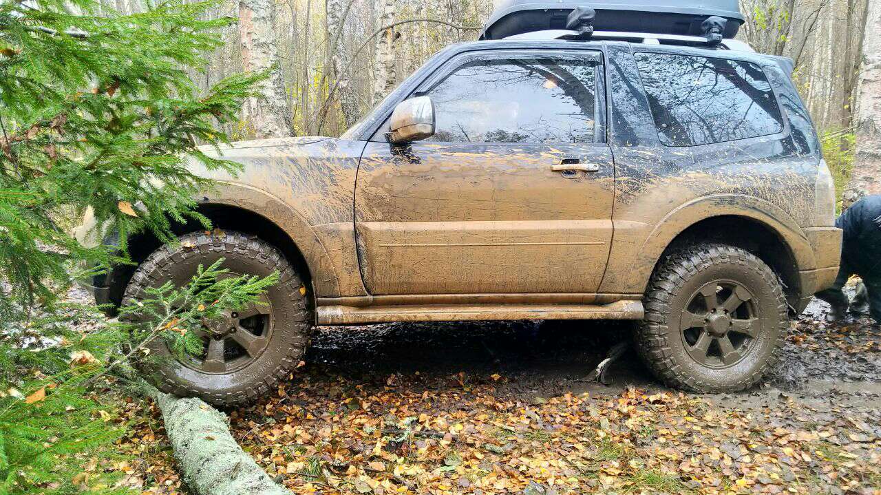

Что-то многие ездят на этой резине, но не афишируют)
Стыдно, что на китай пришлось перейти? Да бросьте, хороша резина, все на такой будем.
Захотелось мне три комплекта и я нашел комфорсеры в размере 265\70 R17 за 7200 рублей.
Почитал немного отзывов и взял.
Что меня сразу поразило, так это мягкость шашек.
Как будто я аммы поменял на другие, настолько видна разница с АТ в комфорте подвески.
Правда если чуть сильней придавить тапок в повороте, то начинает пищать и оставлять следы.
Проехал пока что 3000 км, протектор как новый.
Разговаривал с владельцем П3 на таких же шинах с пробегом под сто тысяч.
Остаток у него 6-7 мм, шашки стерлись через одну, передние начинают очень сильно гудеть.
Ехать очень комфортно, правда вибрация на малых скоростях от зубатого протектора присутствует.
Вой после 100 км\ч так же есть, 120-140 ехать не приятно, гудит.
В глине мне очень понравились, на одной и той же горке никаких шансов для Goodyear Wrangler Duratrac.
Из колеи выходят только спущенные и если газануть для очистки.
Боковина толстенная, при давлении в 1 атм на глаз почти не плющится, машина опускается на 1.5 см всего.
Вот на 0.4 мне больше всего нравится ездить, пустая машина опускается на 3.5 см.
Да и за счет мягкости шашек, глина выдавливается на таком давлении на ура.
Размеры шашек и глубину протектора дам чуть позже.

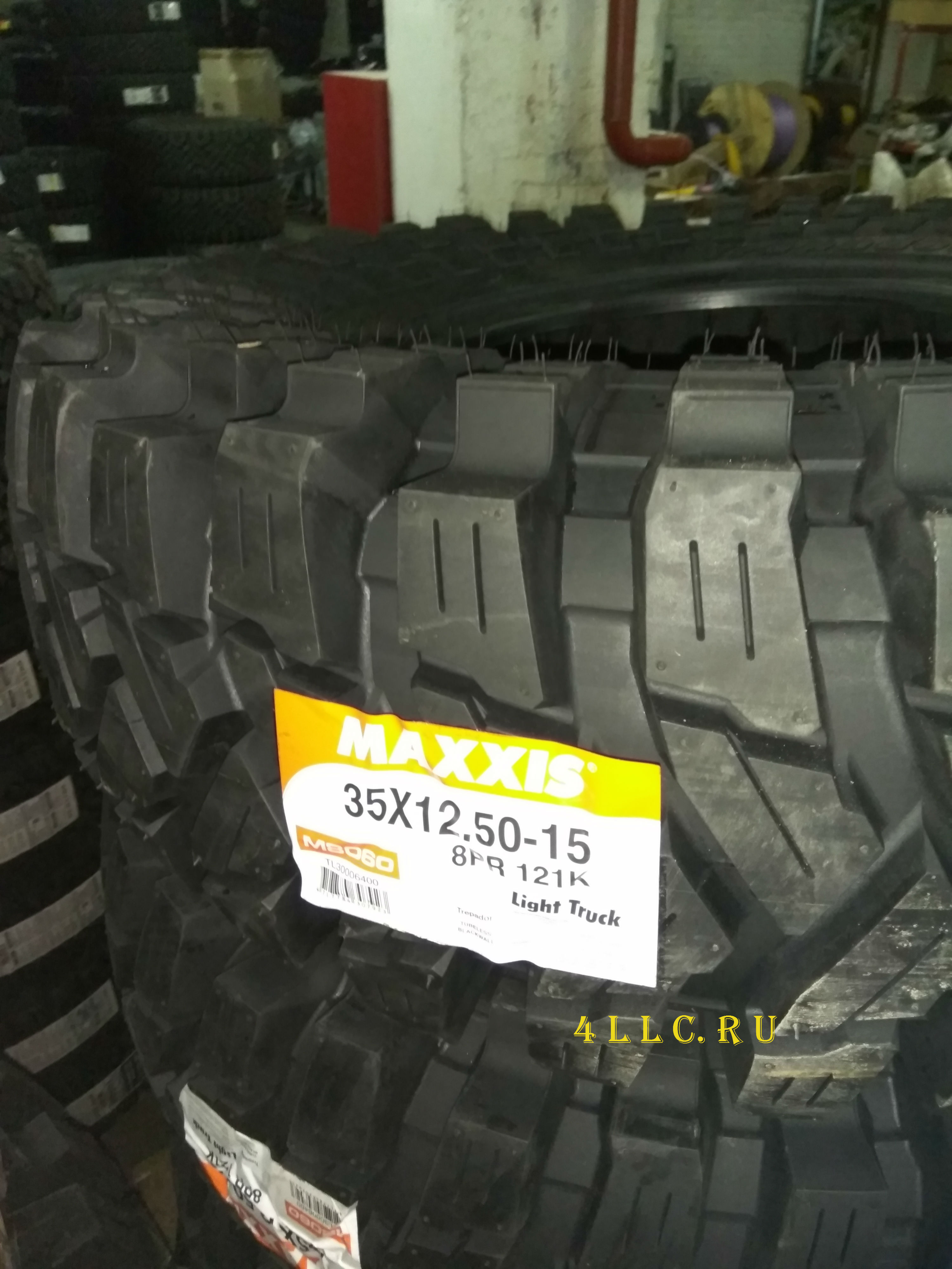

Правильней ее сравнивать с мудовыми собратьями,Дуратрак немного из другой лиги.Последнее фото хорошо показывает,откуда у них мысля по боковине :)
