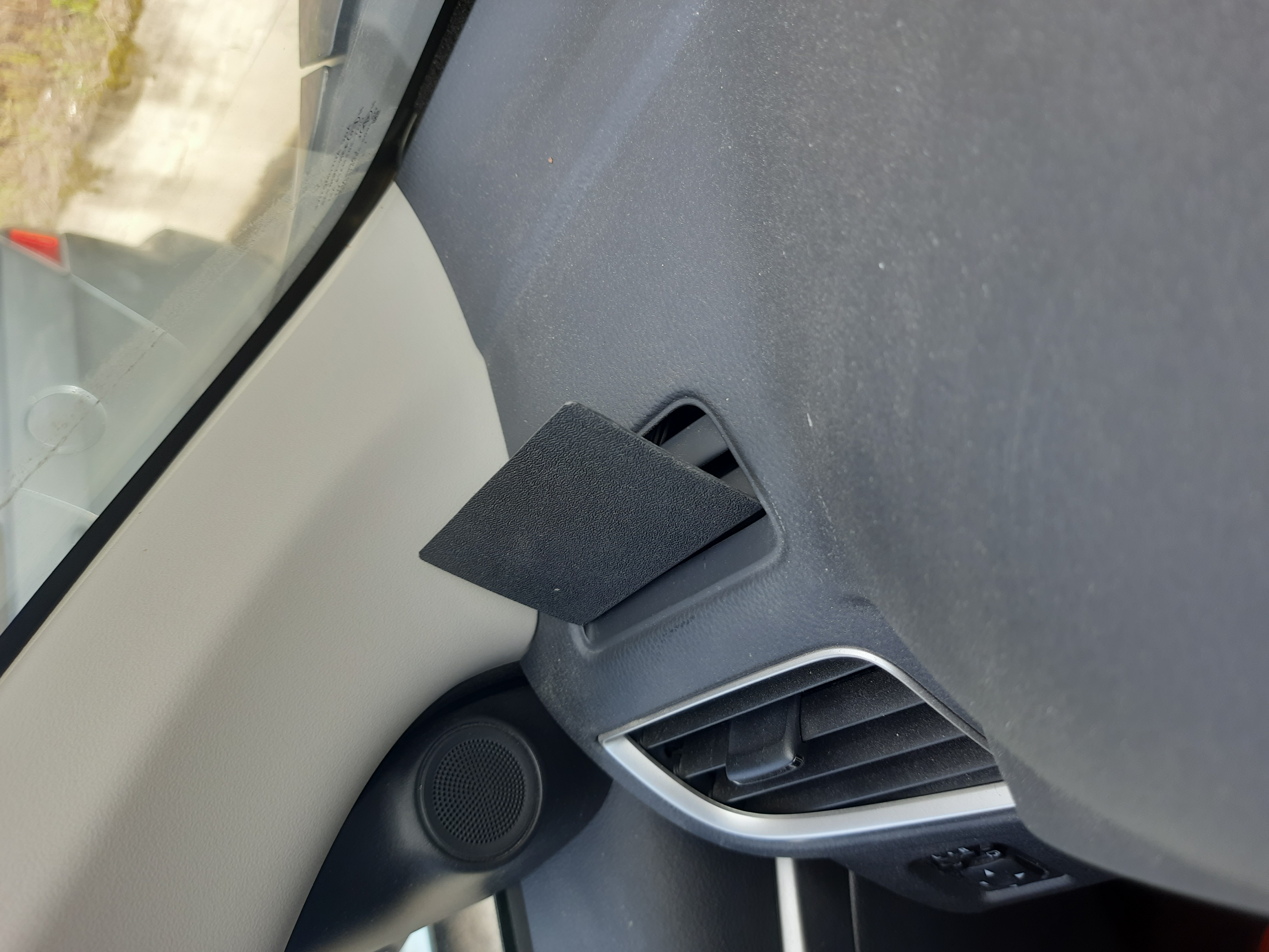

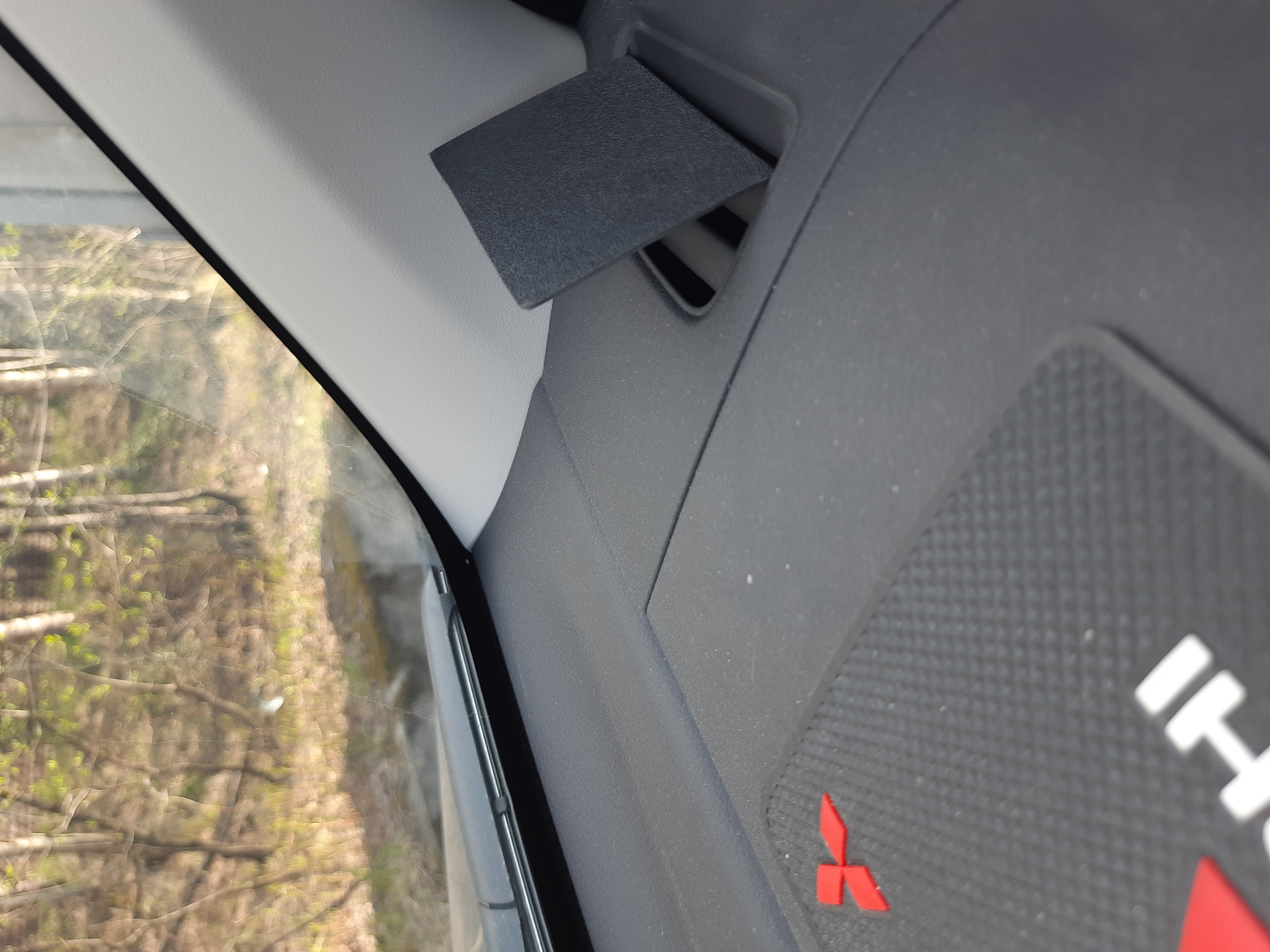

мне ребята на 3д принтере напечатали дополнительные дефлекторы и врезали в штатный воздуховод. Стало хорошо!

Вот файлики. Пользуйтесь
