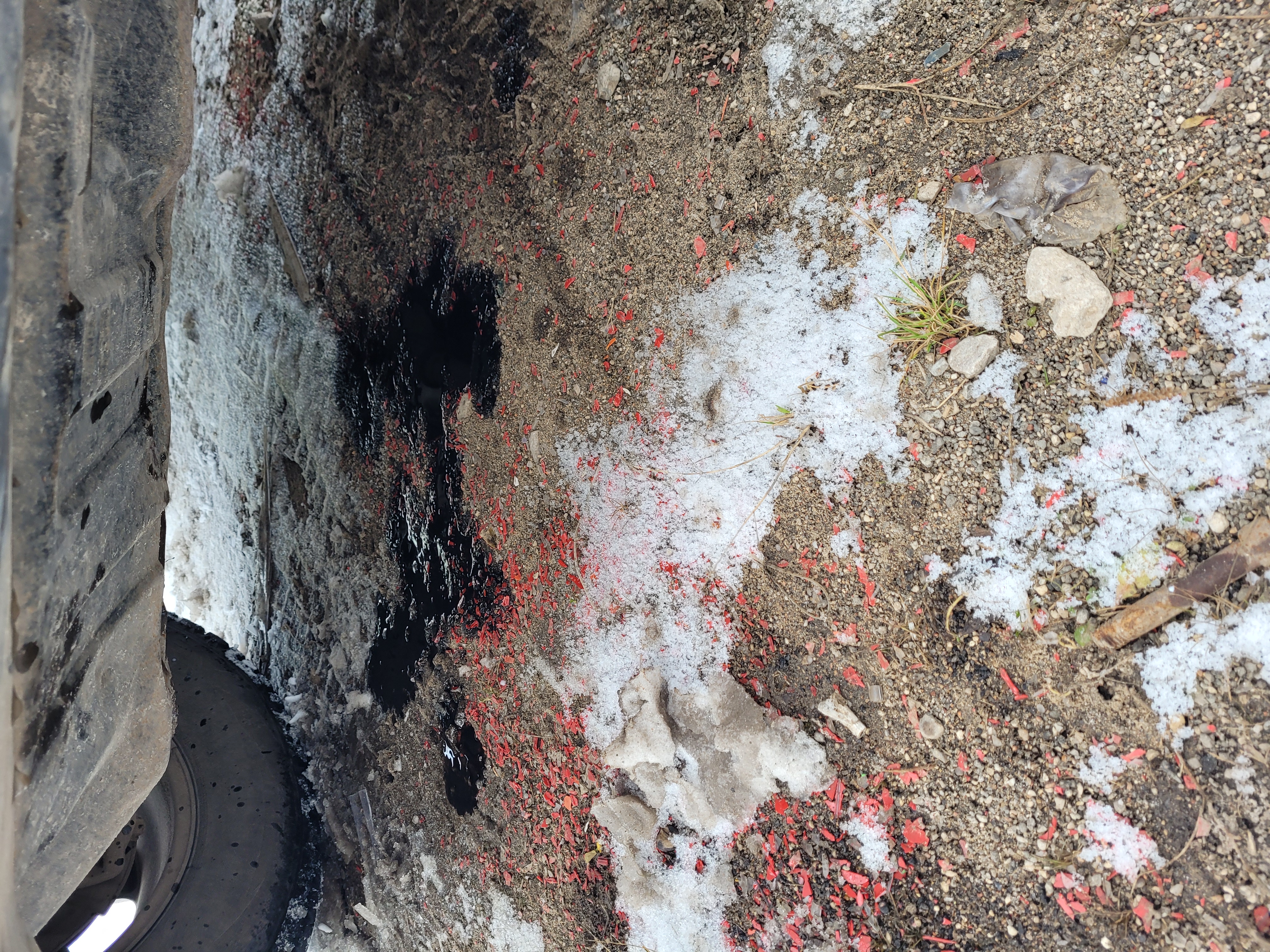

Всё началось так: поехал в магазин, увидел за собой шлейф из масла. Залил всё что было с собой-доехал до работы. Там загнали в помещение, снял защиту-масло при заведенном двигателе течёт прям струёй из шлангочки подачи масла на вакуумник. Поехал на сто. Заменили эту шлангочку. Два дня поездил нормально. Сейчас вот опять.
