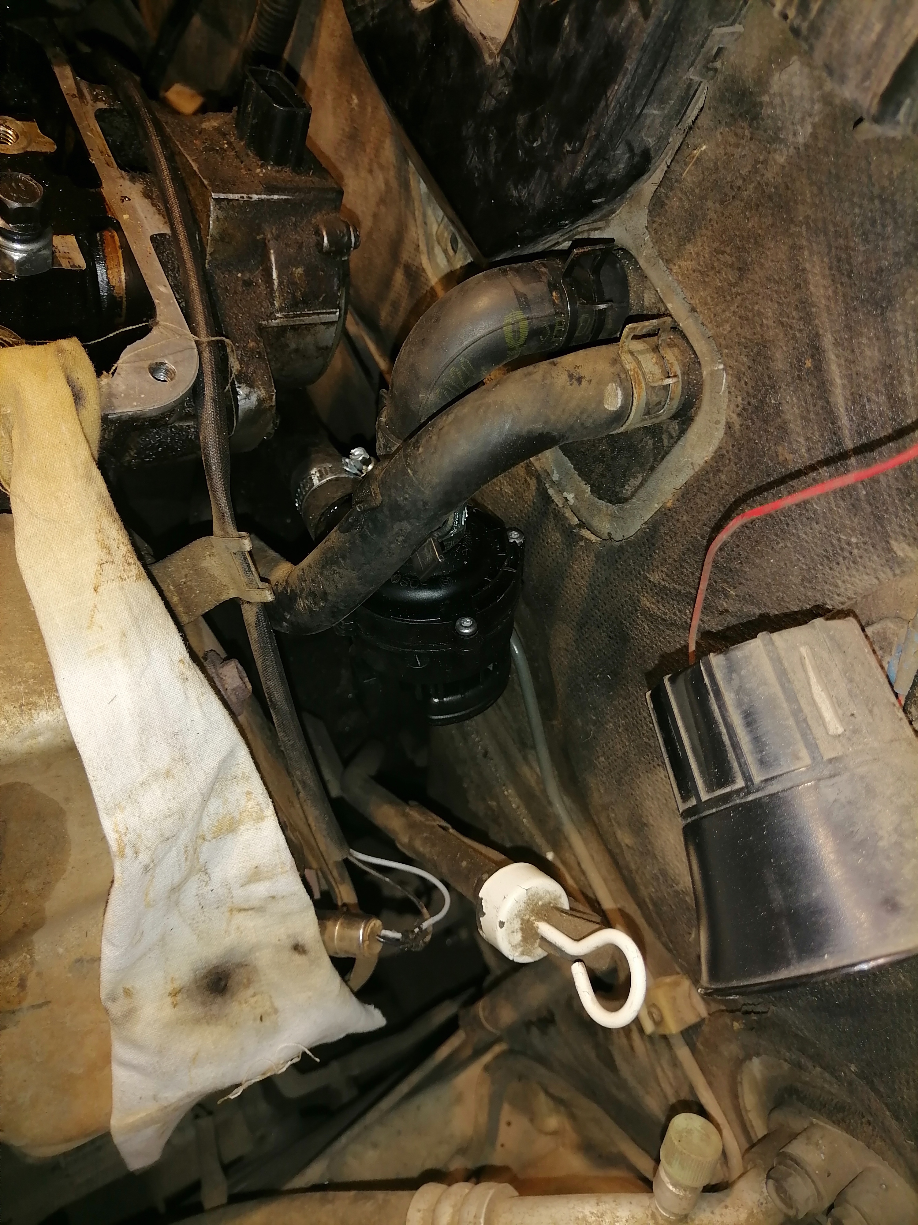

Столкнулся с проблемой, что в салоне печка начинает греть только при езде.
Термостат поменял, с аатозапуска машина заводится, и греет печка не ахти... Начинаешь ехать, обороты чуть больше и печка начинает прогреваться болеменее

Вобщем я заморочился...
Сегодня уже поставил, правда машина стоит еще разобранная...
Маслосъемы поменяю, заведу, и отпишусь как все вышло...

D.K. Egorovskiy писал(а): На Джунгарике ездит жена, ей не очень нравится медленный прогрев салона.
У них проблема не в циркуляции, а в заслонках переключающих потоки воздуха. Циркуляции там хватает и с родной помпой, на моем под капотом трогаешь патрубки идущие на печку, оба горячие и подача и обратка, а воздух печка дует чуть-чуть теплый.
Раньше перетирали эту проблему, у большинства на джуниорах печка греет не очень. Хотя говорят доп. помпа немного помогает.
viewtopic.php?t=21246&start=40
viewtopic.php?f=199&t=33665

Раньше грела норм, сейчас не знаю что с ней случилось, 2-ой год вообще хрень полная... Температура показывает полный прогревание и по факту так же, а печка еле греет...
Поставил доп помпу, как проверю, отпишусь.. Сейчас вопрос со снятием поддона... Сухари утопил... :=-O: :=-O: :=-O:
Ко всем болтаем поддона подлезьть совсем нереально...
Ну по крайней мере с моими руками

D.K. Egorovskiy писал(а): Раньше грела норм, сейчас не знаю что с ней случилось, 2-ой год вообще хрень полная... Температура показывает полный прогревание и по факту так же, а печка еле греет..
Вот на моем такая-же беда, со временем совсем худо стала тепло давать. Смотреть надо заслонки(поролоновые уплотнения на них точно все осыпались) и радиатор печки на забитость пухом, да вот панель снимать, то некогда, то лень(старею :cry: ). Далеко не езжу, гараж теплый, перебиваюсь пока.

Собиру, протестю дом помпу, отпишусь что да как)))
Ну по крайней мере на десятке зимой по уютнее стало ездить..)))

Для начала радиатор печки промой, и неплохо было-бы разобрать вообще и почистить снаружи соты, но придётся снимать торпедо. У меня на джуниоре печка с родной помпой после этих манипуляций греет вообще отлично.
