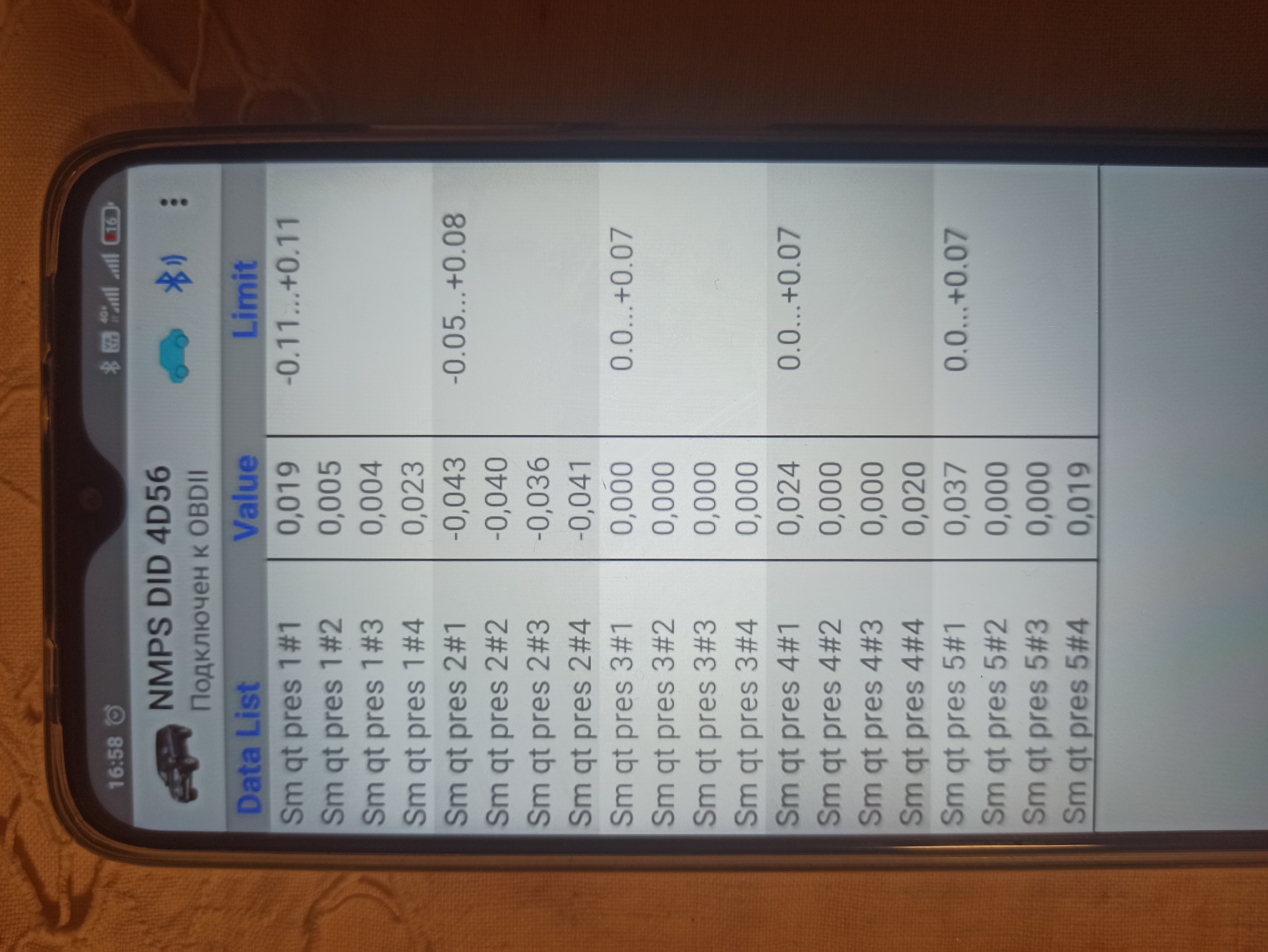

Прошу Вас помочь разобраться с проблемой возникшей у меня этой зимой, на самом деле в ноябре я купил машину и на улице еще была плюсовая погода, поэтому данный дефект при покупке я не выявил.
При температуре в -15С появился дикий стук, и машина очень тяжело заводится, стартер проворачивало раз 8 а то и больше, ну эта проблема меня волнует меньше всего, наверное свечи уже сдыхают, и их нужно менять. Стук затухает буквально через 1.5-2 минуты, позже вообще исчезает.
Я провел тест форсунок через NMPS Diag, всё показатели в пределах нормы, только в диапазоне 60 отрицательные значения но опять же в пределах, пробовал отключать форсунки по очереди, но стук не пропадал ни на одной из них, и вот делема, что мне с этим делать, менять их или возможно есть какие другие способы решения проблемы, так как замена очень дорогая.
Может быть это вовсе не форсунки так как стук не пропадает при их отключении.

Так тест на прогретой, а на прогретой не стучит.
Да и по скрину, первая форсунка явно мандит.

Подскажите, а как Вы поняли что она мондит так сказать? Вроде бы как все в пределах допуска.
