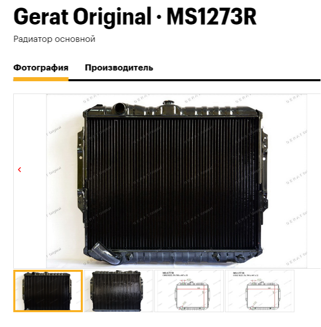

Потом увидел Gerat Original · MS1273R - началось активное слюноотделение...

Придется колхозить крепеж под него, они ж меньше в размерах чем спортовские. да и сам крепеж с боков к телевизору . похожий крепеж у 2.8 даж от чмосорак и то меньше. хотя по крепежу похож больше. но нижний патрубок естественно с права потому как дызель ну и бочки тож пластик. встречаются и трех рядные

Не пугает ни разу, болгарка и сварка имеются. Родные все равно подгнили уже + у меня бодик 4см, а радиатор я не сдвигал.
Радик П2 выше на 2,2 см и уже на 6см.
Ессно хочется найти трехрядный.
Дизель не рассматриваю т.к. сношаться с патрубками не хочется... а то вообще бы от Уаза прицепил.
