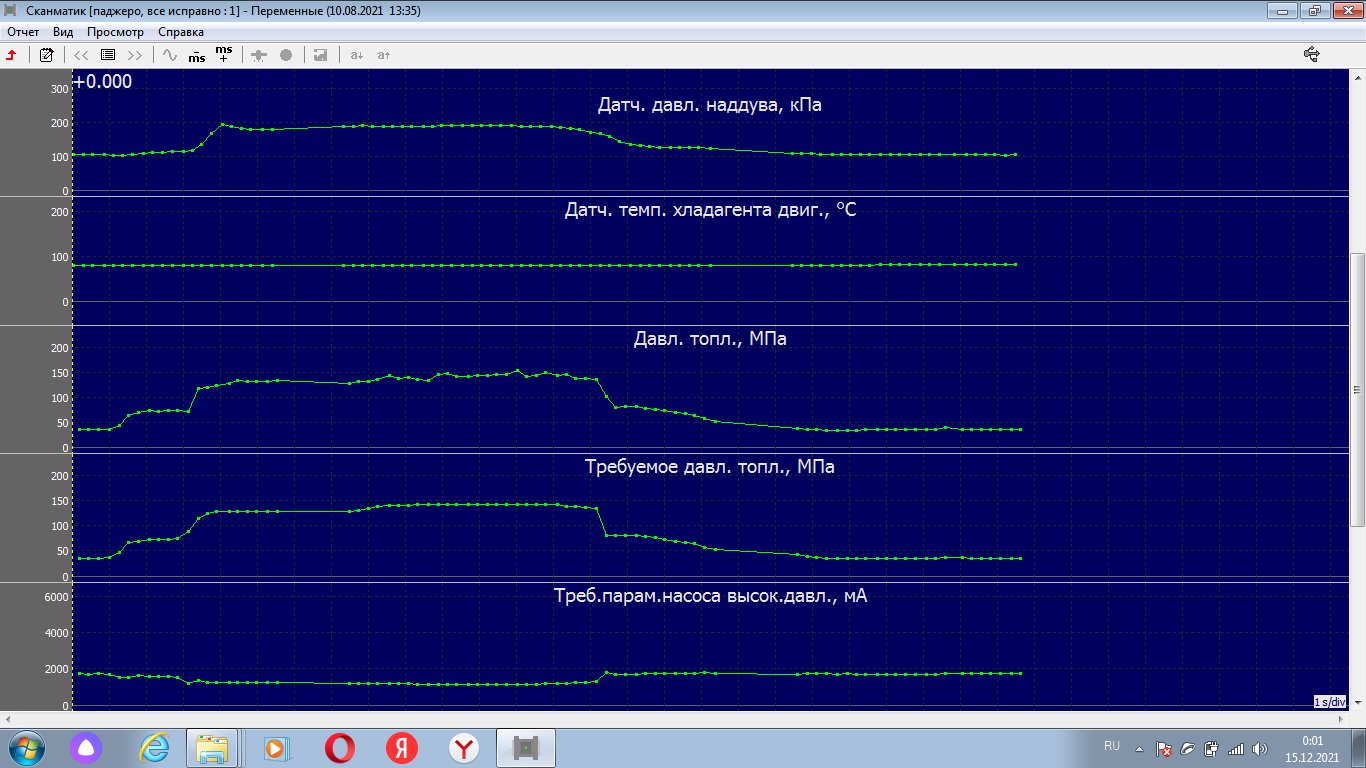

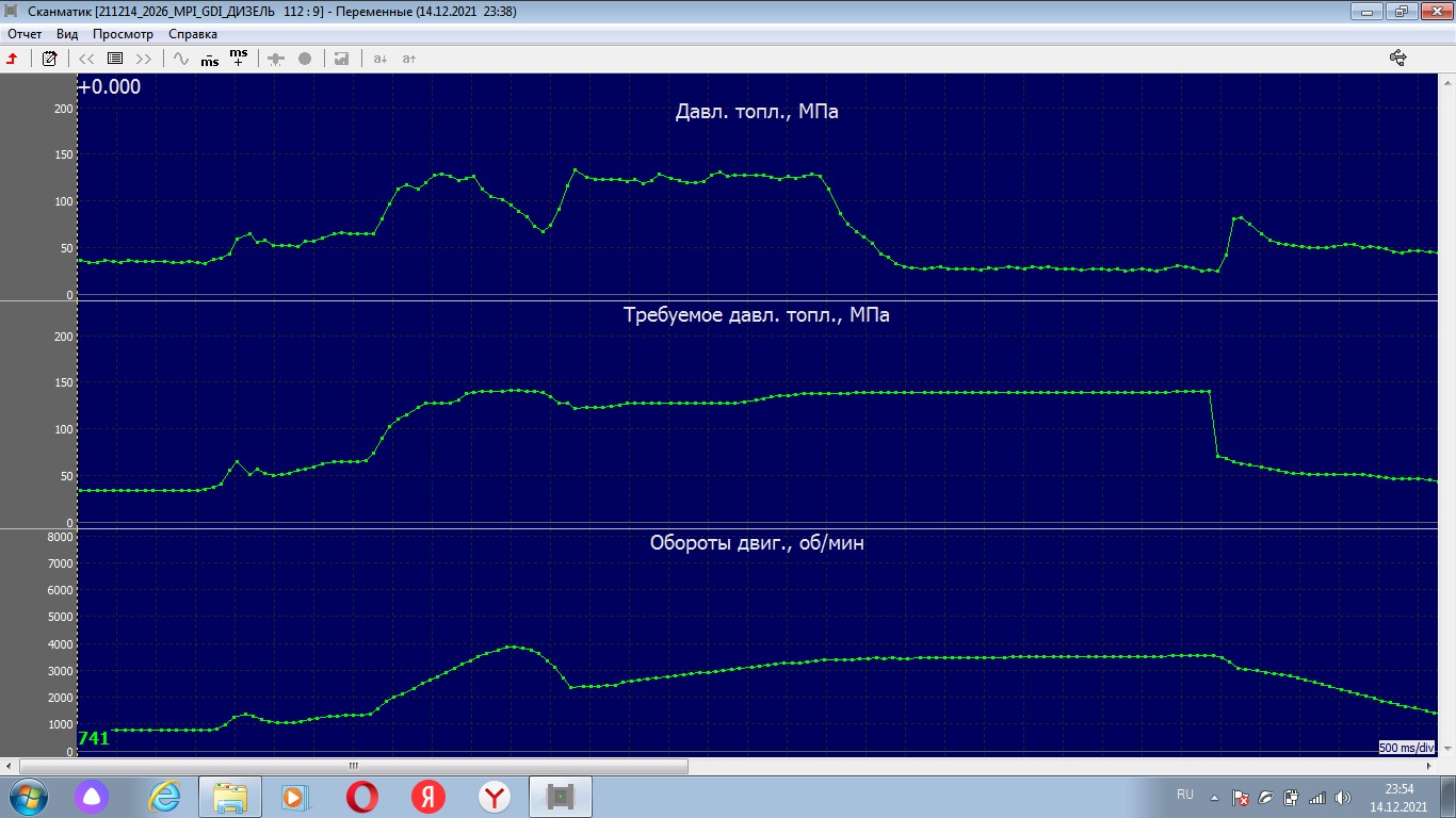

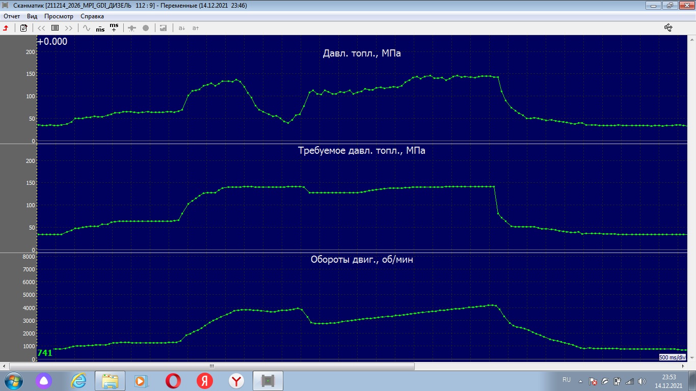

Давно не выезжал на трассу, и вот пришлось, Не смог обогнать КамАЗ, задергалась, потом мигающая спиралька и только хх. Что значит мигающая спиралька я знаю, насосу качать тяжело. Поменял фильтр сильно лучше не стало. То едет, то нет. Снял логи, явные проблемы с давлением под нагрузкой. Нашел образец ( последняя картинка),как было раньше. Что делать? Куда копать?
Да , в ходе изысканий увидел, что с обратки ТНВД бежит немного темная солярка.

Если уверены в топливе.
То может быть подсос воздуха, слив форсунок в обратку, Что то с насосом.
Думаю скорее всего топливо.

Поставил прозрачный шланг на входе в фильтр, заметил , что с бака , то идут пузыри, то нет. Это мне пока не понятно.
Сообщения: 57487
Поблагодарили: 4803 раза
Проблемы с давлением топлива при разгоне
Что не понятно?
Это подсос воздуха, с заборника или трубки что идёт по баку.
Недели две назад делал четвёрку, гнилой заборник и трубка.
При большом потреблении, давление может падать из за воздуха.

Спасибо. Вроде победил, трубки эти прозрачные очень плохо к металлическим штуцерам прилегают, особенно когда дубеют.
