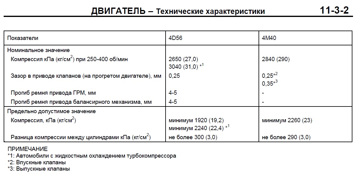

А еще компрессию померили во всех горшках 35
Сообщения: 57519
Поблагодарили: 4809 раз
Плохо заводится в мороз
ARTYOM2021 писал(а): А еще компрессию померили во всех горшках 35
Замеряли "на горячую"?
У Вас эксклюзивный мотор, который с годами/километрами только лучше становится.....))

И как компрессию замеряли? Через дыры свечей накала? При этой процедуре присутствовали?

Да через свечи накала. Да присудствовал

Дважды перемеряли
Сообщения: 57519
Поджеро 2 4м40 на улице - 20 не заводиться
И каждый раз всё выше и выше?!
У нового 29, а у Вас 35...... Повезло?
Не думаю........

Да че вы к компрессии престали, пуст хоть сорок будет, главное что б не меньше чем положено( манометр может и врать) чего с подачей напруги на шину???? она есть? сработка реле и лампа на торпеде ни о чем не говорит, щелчки реле могут и быть потому как срабатывает его катушка а замыкать то и нечего. с эфиром пробывали? батарейка живая( как крутит)

SNOOPER писал(а): Замеряли "на горячую"?
ну не на горячую он гдето часа 2 простоял. Пока стартер меняли. Новый купил

Сообщение ARTYOM2021 »
drcham писал(а): 4М40 любит чтобы клапана были отрегулированы. Свечи накала проверять как следует.
Однако как и сказал SNOOPER компрессию нужно замерить точно
перемерили 30. Вот к клапанам не лазил
Сообщения: 57519
ARTYOM2021 писал(а): перемерили 30. Вот к клапанам не лазил
С такой компрессией должен запускаться......
