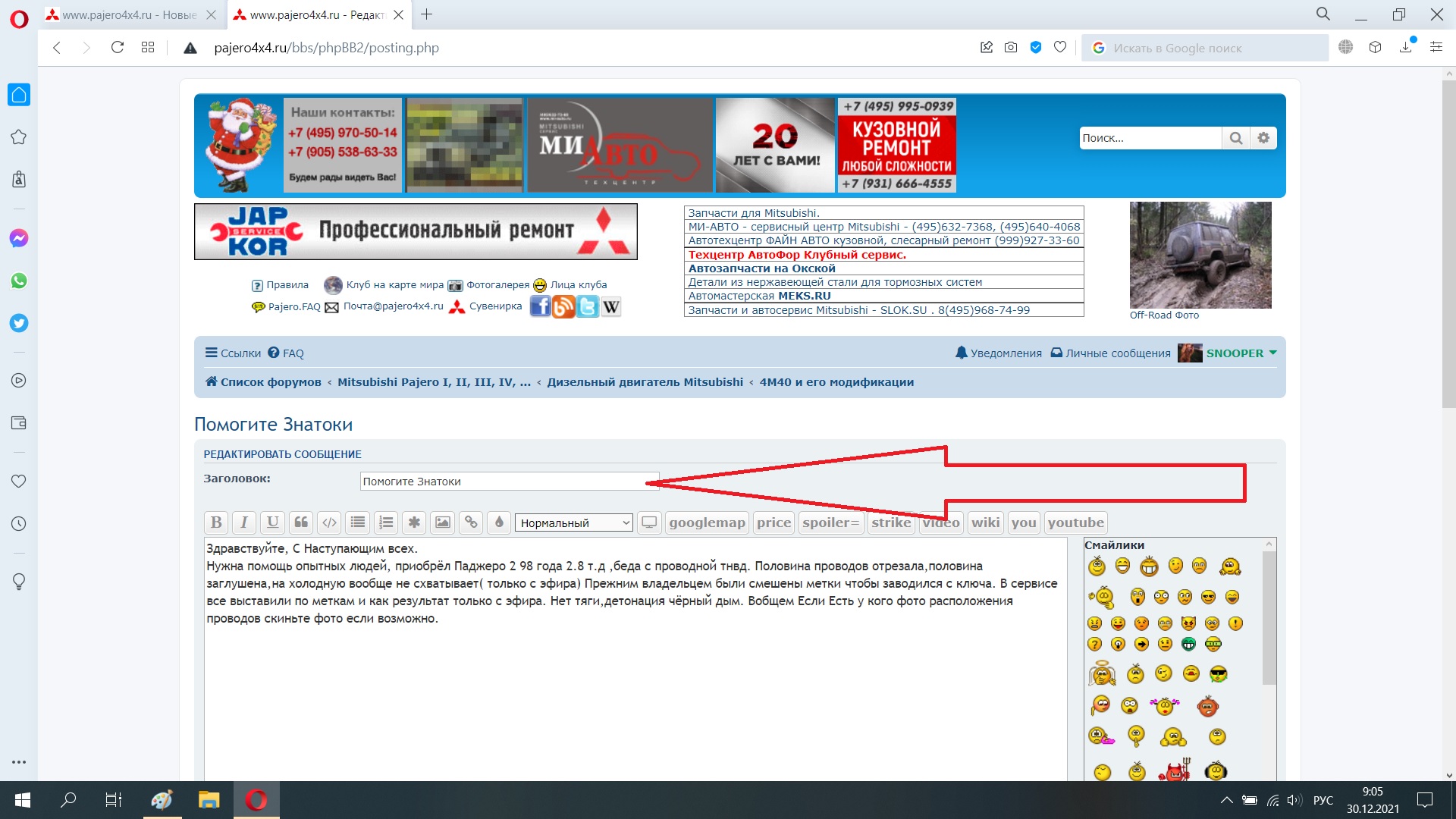

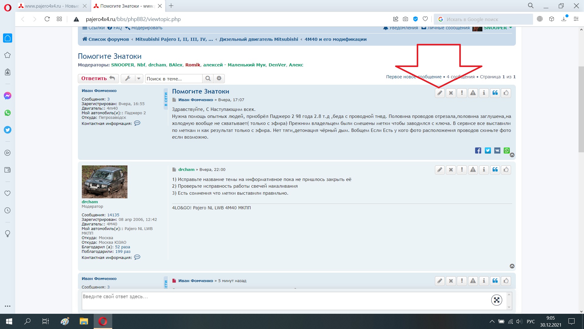

Я что-то не могу понять как изменить название темы?

Иван Фомченко писал(а): что-то не могу понять как изменить название темы?
Элементарно....))
Делай (жмай) раз
Делай (пиши) два
