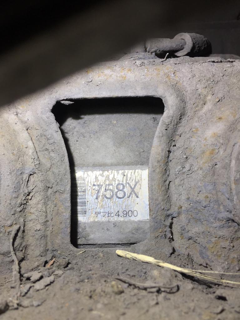

Доброго времени суток! У меня америкос, я так понял на них ставили 4.900. Прикрепляю фото. Спасибо за совет, бум значит потихоньку 4.636 искать перед и зад.
P.S. На авито таких полно от спорта. Есть без блоки и с LSD. А бывают ли с принудительной блокировкой? И встанет ли от спрота на мой монтерик?
Вон, четко читается. Я б, конечно, такой точно с блокой лучше поставил. Меньше головняка бы было. Но нема их.

Der_Alte писал(а): У меня америкос, я так понял на них ставили 4.900.
Мдя, с блокировкой я таких мостов не встречал :;D: .

ГАНС писал(а): Мдя, с блокировкой я таких мостов не встречал
Плохо искал.
На V76W 2.8 араб.))
