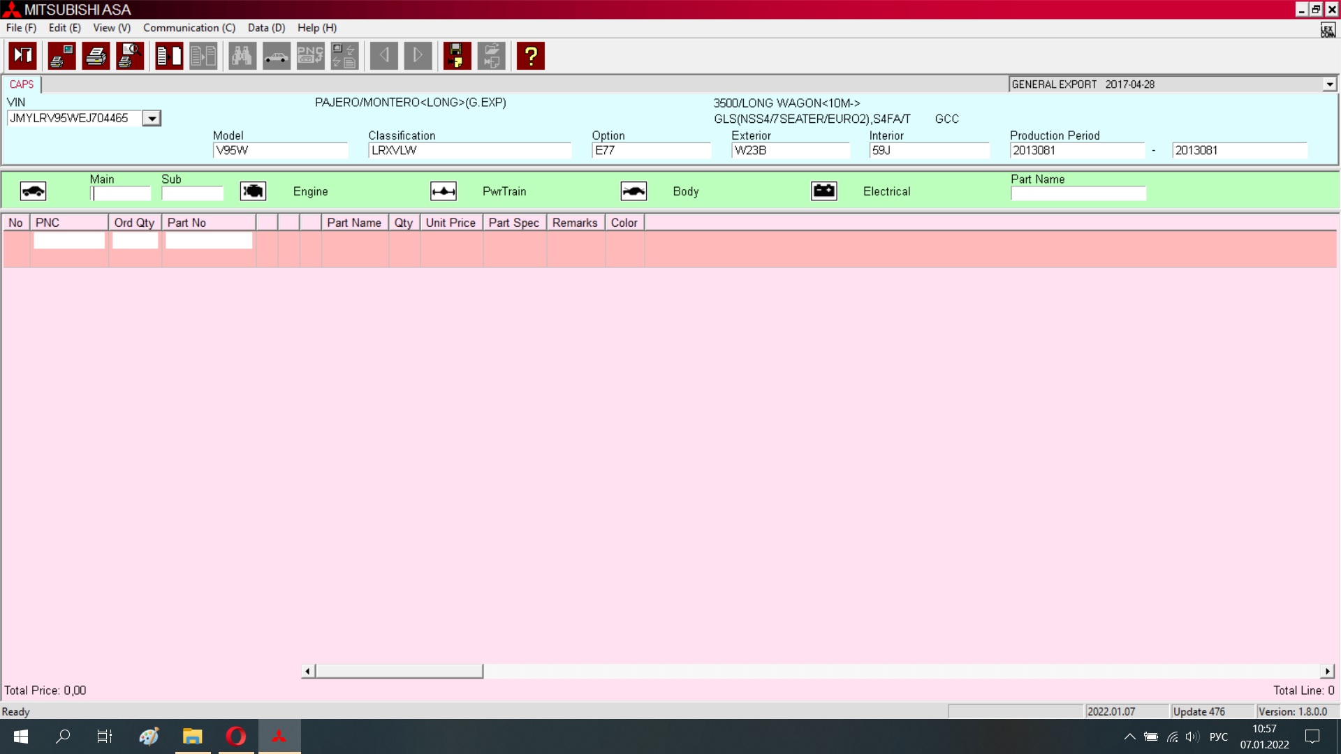

Всем добрый день. Нужна помошь.Недавно приобрел Паджеро 4 2013 го года с двигателем 3.5 есть проблема в сайтах ликви моли не выходит эта модель если честно не знаю какй серии движок можете помочь ? Какое масло лучьше лить? WIN номер JMYLRV95WEJ704465 заранее спосибо.

Двигатель у Вас точно такой же как на Монтеро 2000-2004 или Монтеро Спорт 1996-2004 для рынка USA
Так что подбирайте на здоровье.

Farid202 писал(а): Спосибо за помошь. Этот двигагатель ГДИ ? 6G72 ? Вообше проблемный ? Незнаете ?
Это двигатель 6G74 S4 MPI. евро 2
С одним распредвалом в ГБЦ.
Двигатель достаточно живуч, но и издевательств не людит, как впрочем и всё вокруг.)
При поиске запчастей нужно выбирать регион: Азия (General Export)
