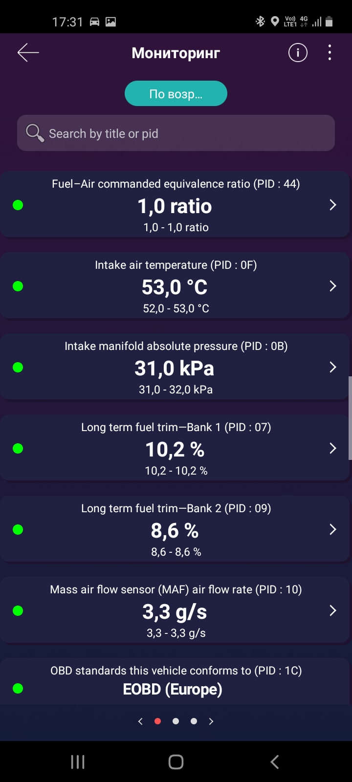

Нужна кое какая информация. Кто может снять эталонные параметры работы двс на хх
В основном интересует
1 ТОЖ
2 МРВ
3 НАПРЯЖЕНИЕ ДК 1,2
4 ДОЛГОСРОЧНАЯ КОРРЕКЦИЯ ТОПЛИВА 1,2
Джеки чан не горит
Диагносты разделились на 2 группы 1.у тебя все норм едь отсюда мальчик и да заплатить не забудь 2.надо пробовать менять всё подряд авось поможет
Оба варианта меня не устраивают начинаю искать
Начало было в тот момент когда заменил прокладки клапанных крышек но не прям сразу а постепенно но это не точно т.к ездил мало в основном по городу и были сильные морозы
Свечи ,катушки,подсос воздуха смотрел но криминала не обнаружил кроме незначительно негерметичного клапана егр
1 ТОЖ
2 МРВ
3 НАПРЯЖЕНИЕ ДК 1,2
