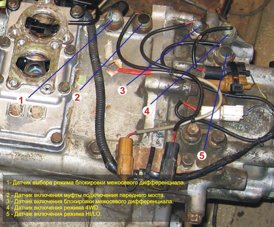

Всем привет. Проблема в следующем, при включении полного привода перестала загораться лампочка на панели. Раньше зажигалась не всегда, но потом периодически зажигалась. Сейчас перестала зажигаться совсем, но привод подключается как положено. Только теперь частенько при включении полного привода вместо полного привода зажигается АВS и ABS перестает работать. Диагностика показала отсутствие сигнала включения полного привода датчика 2. В следствие чего мозги отключают ABS, для чего правда не понимаю. Так вот в чем вопрос, датчиков включения полного привода у нас 3, один на переднем мосту, два на раздатке, который из них датчик 2, поскольку программа по запчастям не пишет который из них второй, К сожалению купить все три и поменять все для мня дороговато, учитывая что датчики относятся к электрике, и возврату не подлежат, а для замены датчиков на раздатке надо приопускать коробку.
