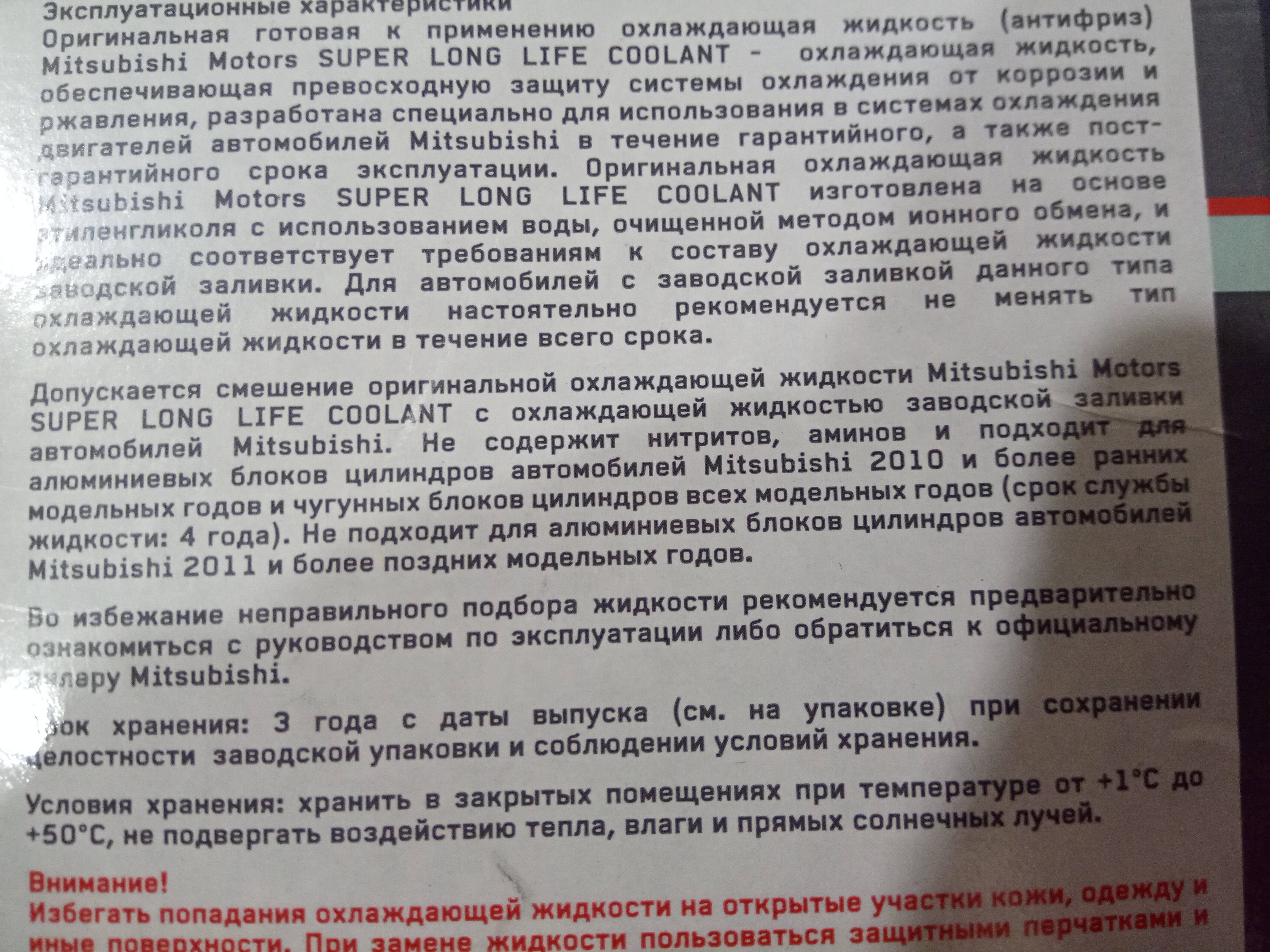

Uzala писал(а): А алюминий или латунь, G11 или G12, карбобксилатный или лобридный
Не подходит для алюминиевых блоков. На 4литровой конистре MZ320292 написано...

Смайлик писал(а): На каких Паджеро 4 алюминиевый блок???
::-D: ни на каких.... Номер который ему дали не для люминия...G11, такой и искать аналог
