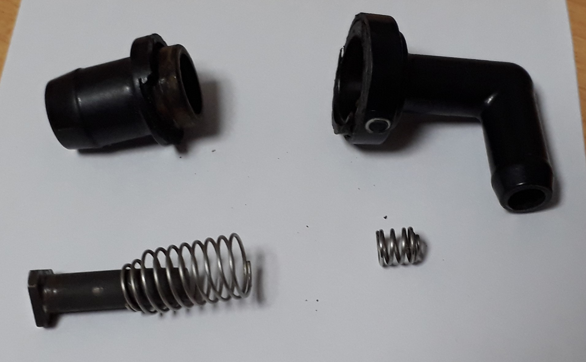

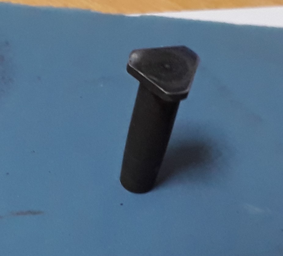

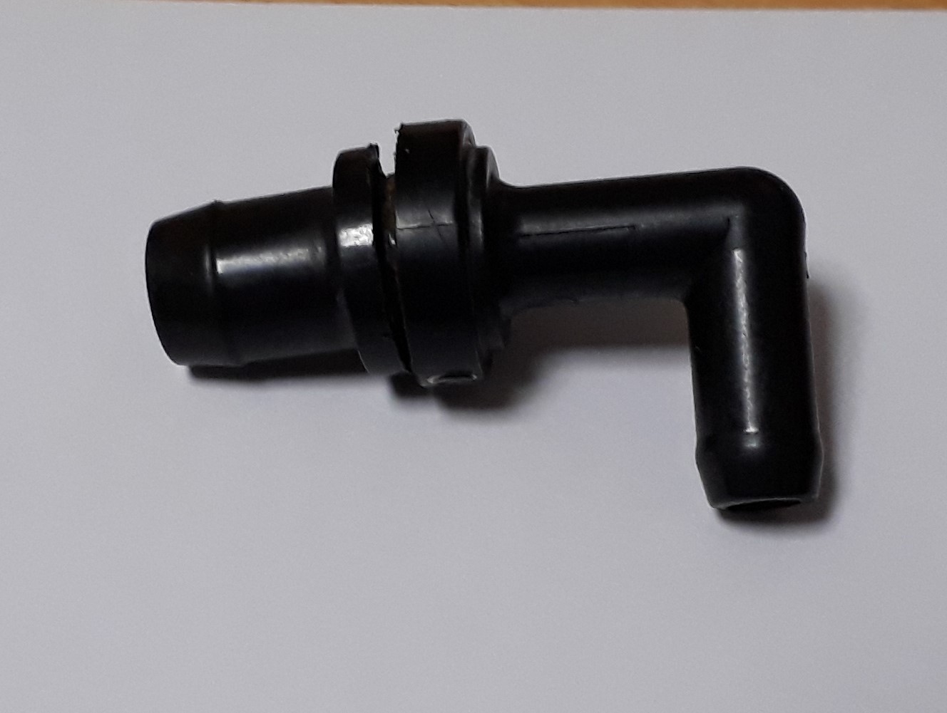

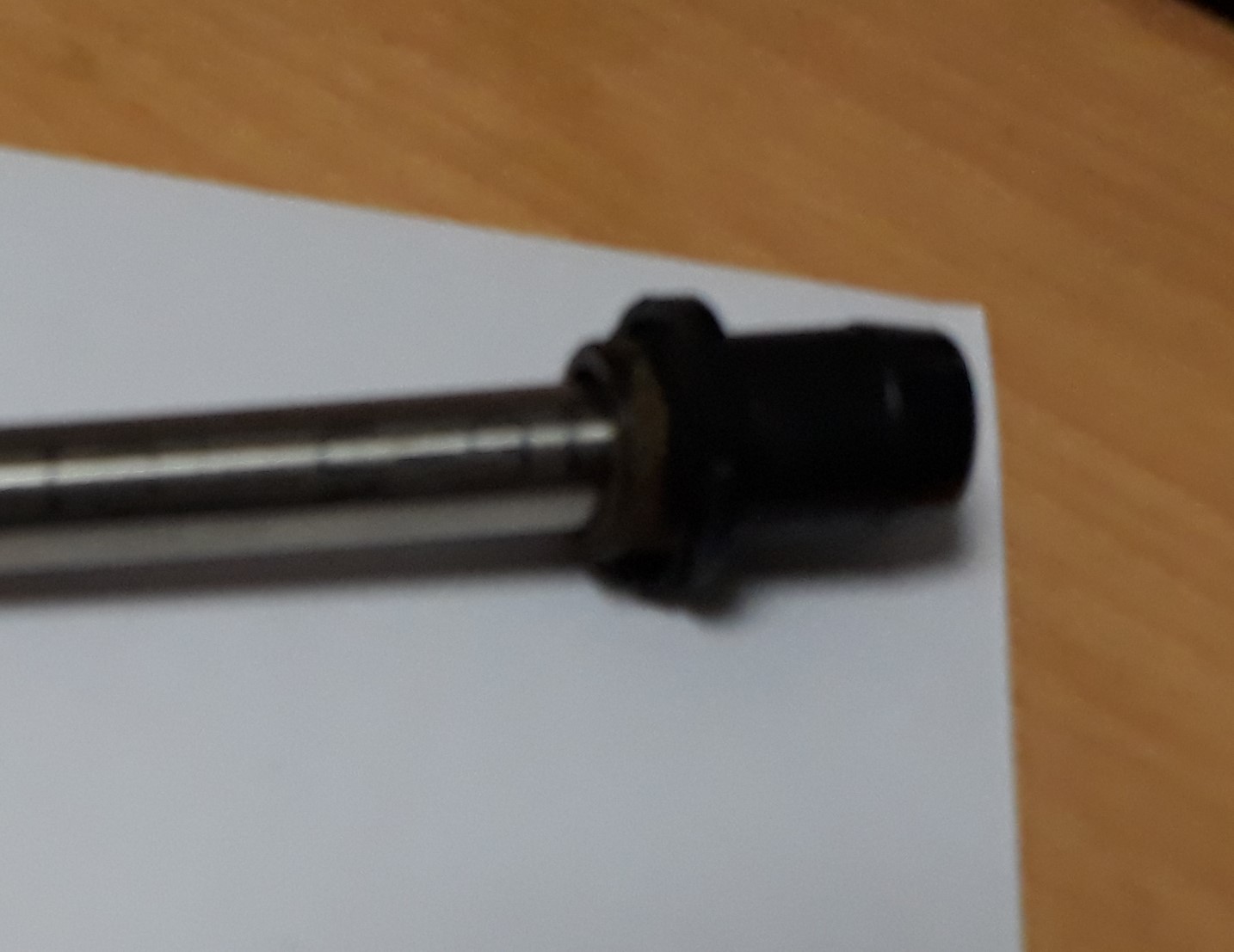

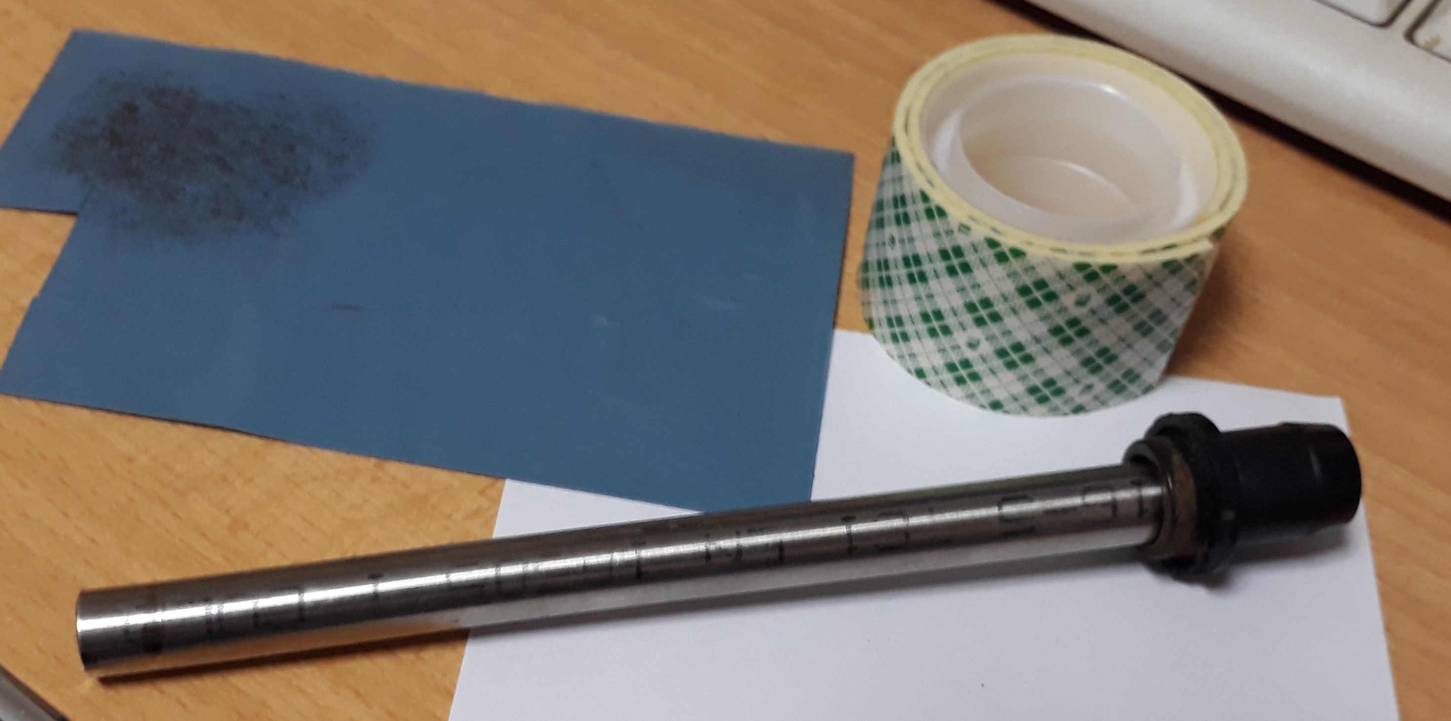

Доброго Всем здоровья! Заменил клапан вентиляции картерных газов, который стоит клапанной крышке. Старый заклинило в открытом положении. Выбрал время и решил его отремонтировать, т.к. промывка ничего не дала. Разрезал его маленьким полотном. Там оказались две пружинки ( одна маленькая и побольше) и шток со шляпкой. Так вот эту шляпку почистил наждачкой нулевкой и посадочное место этого штока также почистил. Подобрал подходящего диаметра трубку ( можно сверло или еще что-нибудь подходящее). на конец трубки наклеил двухсторонний скотч, а скотчу приклеил наждачку нулевку. Все получилось. Потом все собрал и заклеил холодной сваркой. Вся работа без учета высыхания клея, заняла не более получаса. Может кому пригодится эта информация. Фото не выкладываю, потому что не знаю как это сделать, если кто подскажет буду благодарен.

valera2009turk писал(а): Доброго Всем здоровья! Заменил клапан вентиляции картерных газов, который стоит клапанной крышке.
Как себя проявляло его заклинивание?

Клапан не продувался ни в какую сторону. Обнаружили чисто случайно. Искали одно и попутно решили проверить и этот клапан.
