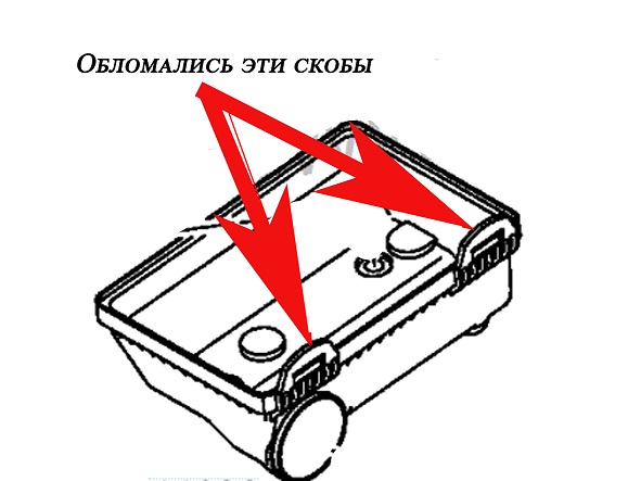

Доброго Всем здоровья! Сегодня обломилась вторая скоба ( первая сломалась давно)на корпусе воздушного фильтра. Если кто с этим сталкивался и что делал, подскажите, пожалуйста.

В этом году, сломалась первая, машина 2008. На морозе дело было. Думал на разборе искать, а получается можно ездить до второй)

Можно наверное жгутом из аптечки стянуть и ездить дальше...

Если уж сильно напрягает, можно и какой-нибудь неоригинал купить, типа Sailing MB41062 - Корпус воздушного фильтра нижняя часть бензин pajero iii 00-06/pajero iv/pajero ii, примерно 1900 руб.

Стоимость ремонта двигателя столь высока, что можно и оригинальный корпус купить.

АлександрК писал(а): оригинальный корпус
Каждый раз хочется оторвать что-нибудь тому японцу, который скомпоновал горловину омывайки с воздушником. При всей любви к оригиналу, в данном случае лучше колхоз. Оригинал все равно будет опять сломан.

PII3d6G72 писал(а): Каждый раз хочется оторвать что-нибудь тому японцу, который скомпоновал горловину омывайки с воздушником
Почему? Они друг-другу не мешают. Если Вы о том, что можно на корпус можно случайно налить воды... При исправном корпусе его можно хоть с утра до вечера водой поливать, там нет никакой проблемы.

АлександрК писал(а): Почему? Они друг-другу не мешают.
На моей четверке горловина Очень мешает открывать крышку воздушника, год выпуска как у ТС. На двойке такого маразма не было...

PII3d6G72 писал(а): На моей четверке горловина Очень мешает открывать крышку воздушника
Хмм.. Ни разу не было неудобства. Может потому что сразу отсоединяю патрубок...
