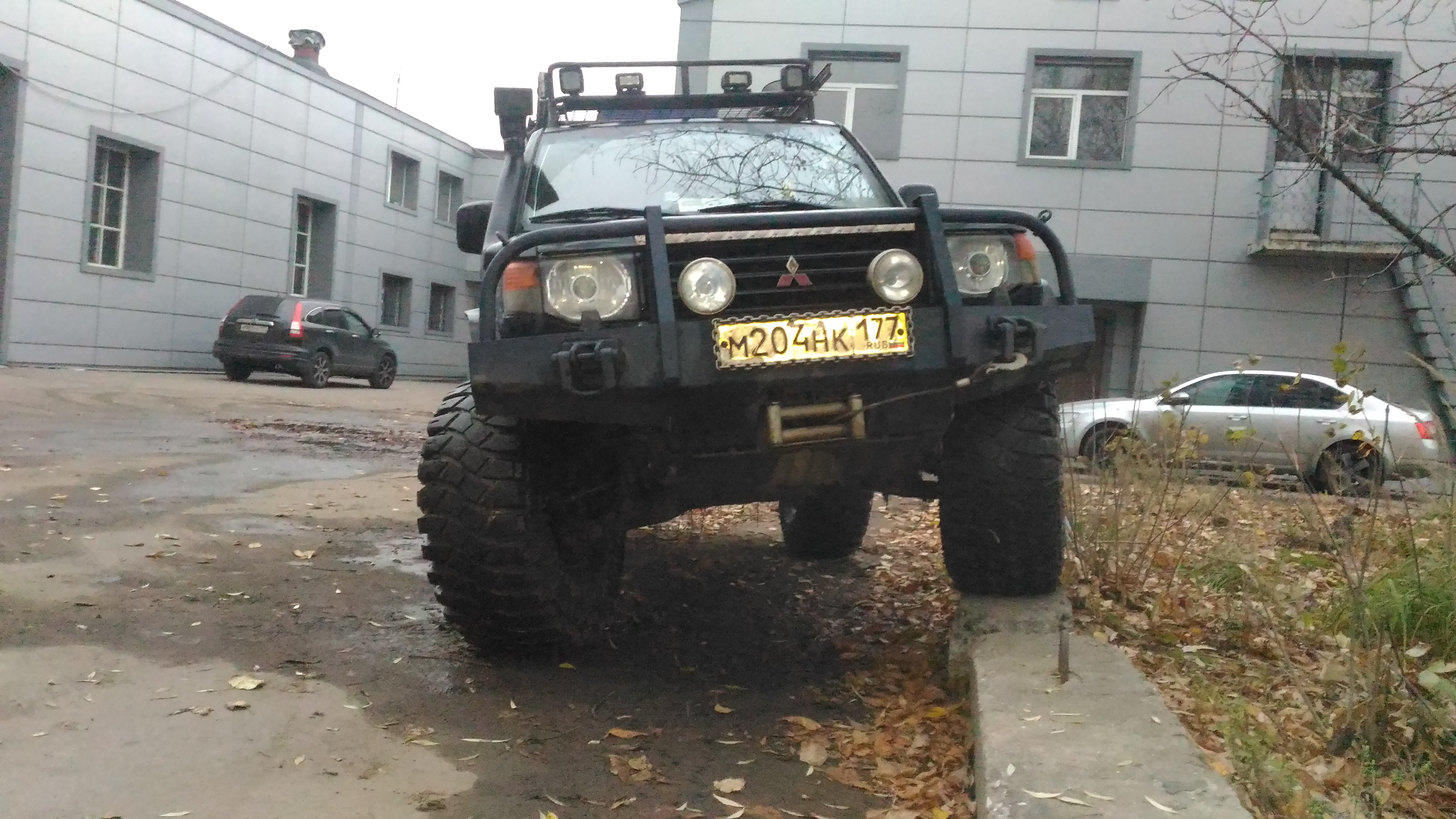

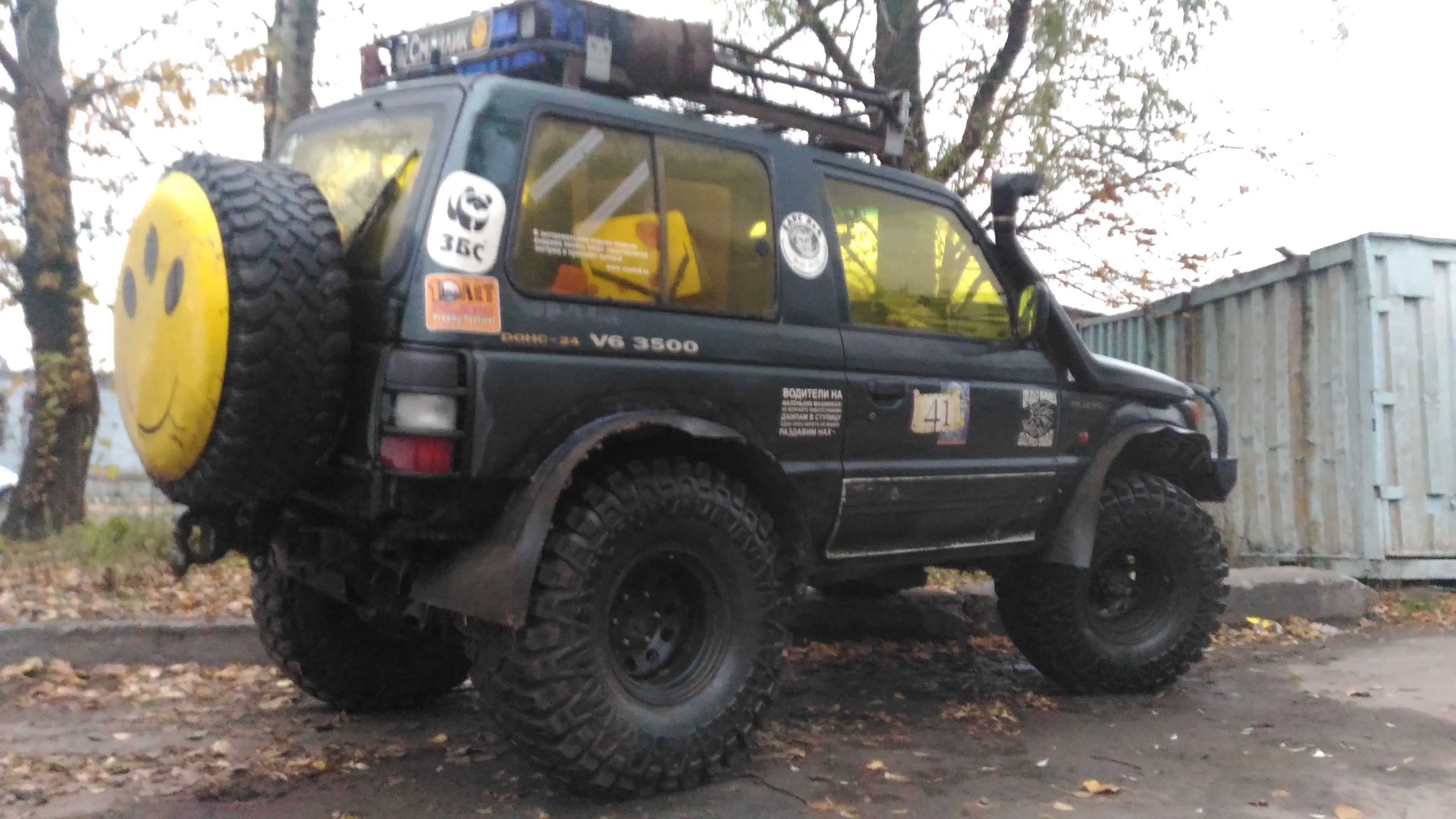

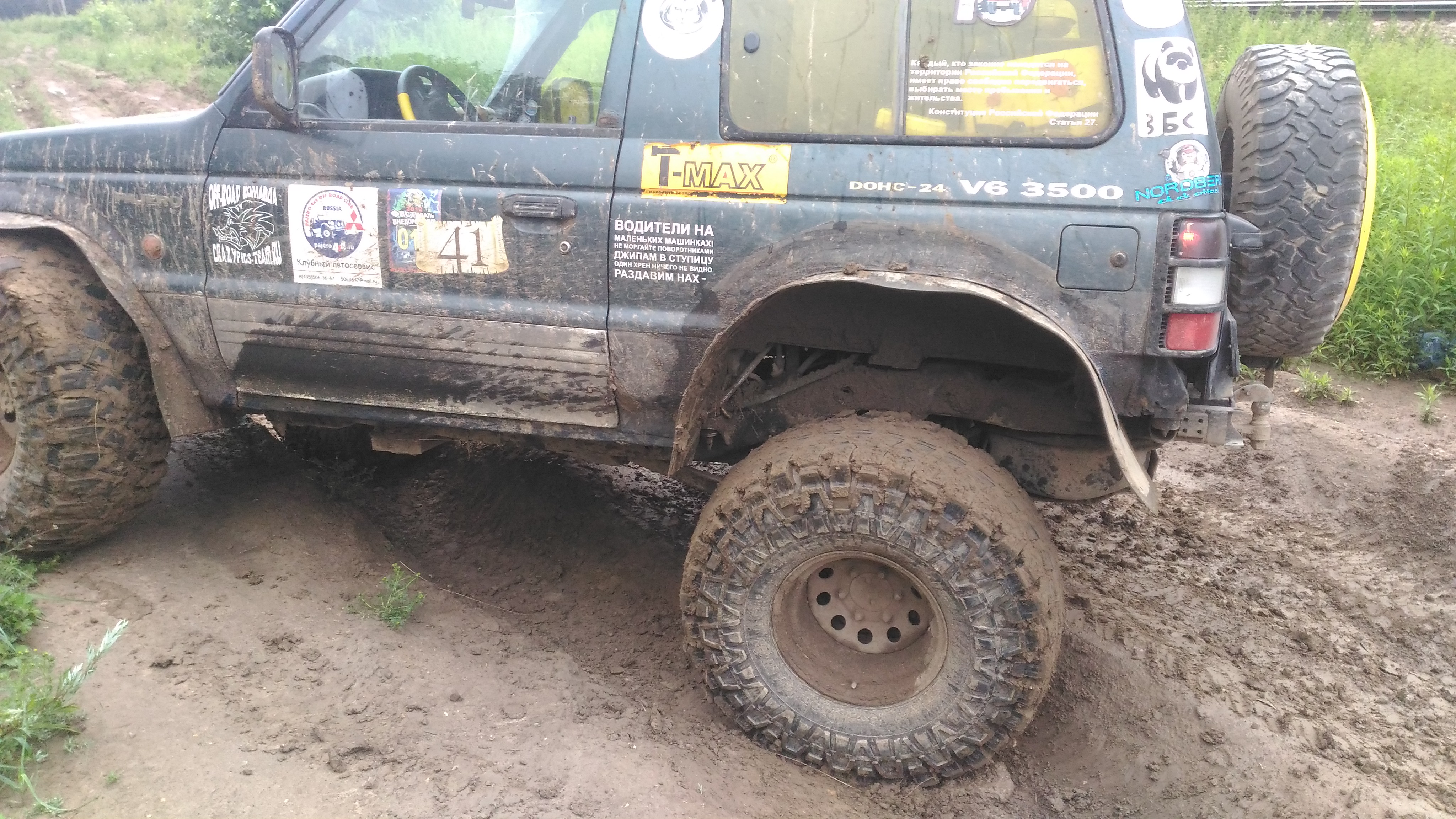

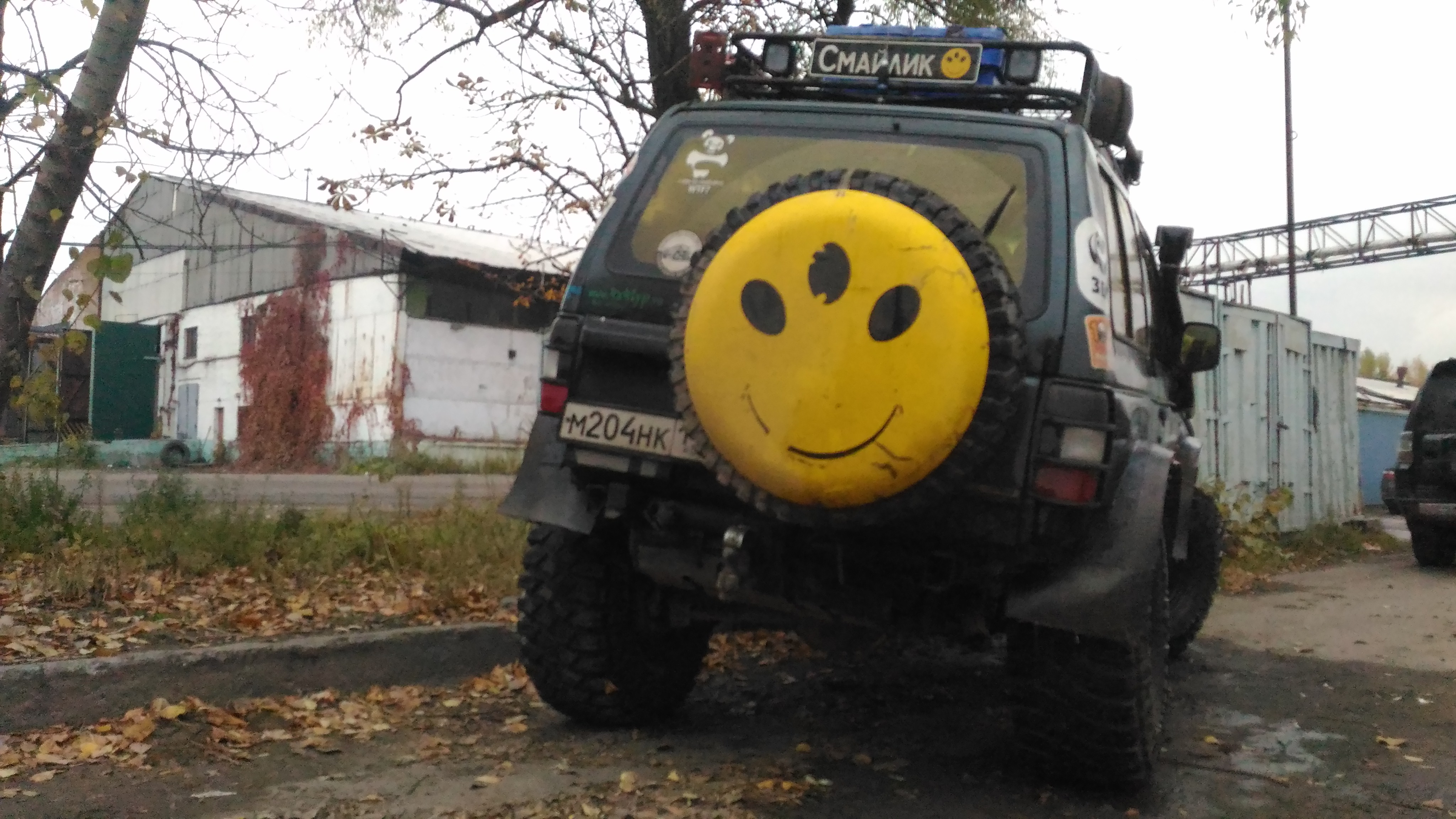

Увеличение ходов подвески Паджеро спорт без лифта
Дак с ходами и так ни чего делать не надо, перед штат, зад пружины сафари, ах да и бодик всеж таки есть, хотя и не линейный...
