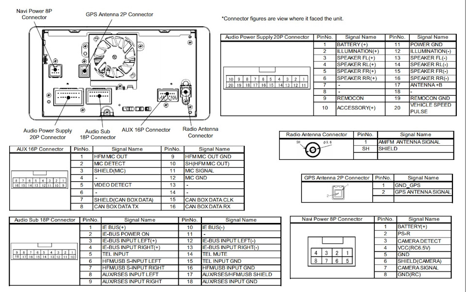

Распиновка...
6- экран тюльпана
7- сигнал видео.
А что с остальными... хз. куды их .
подскажите , пожалуйста, может кто делал.

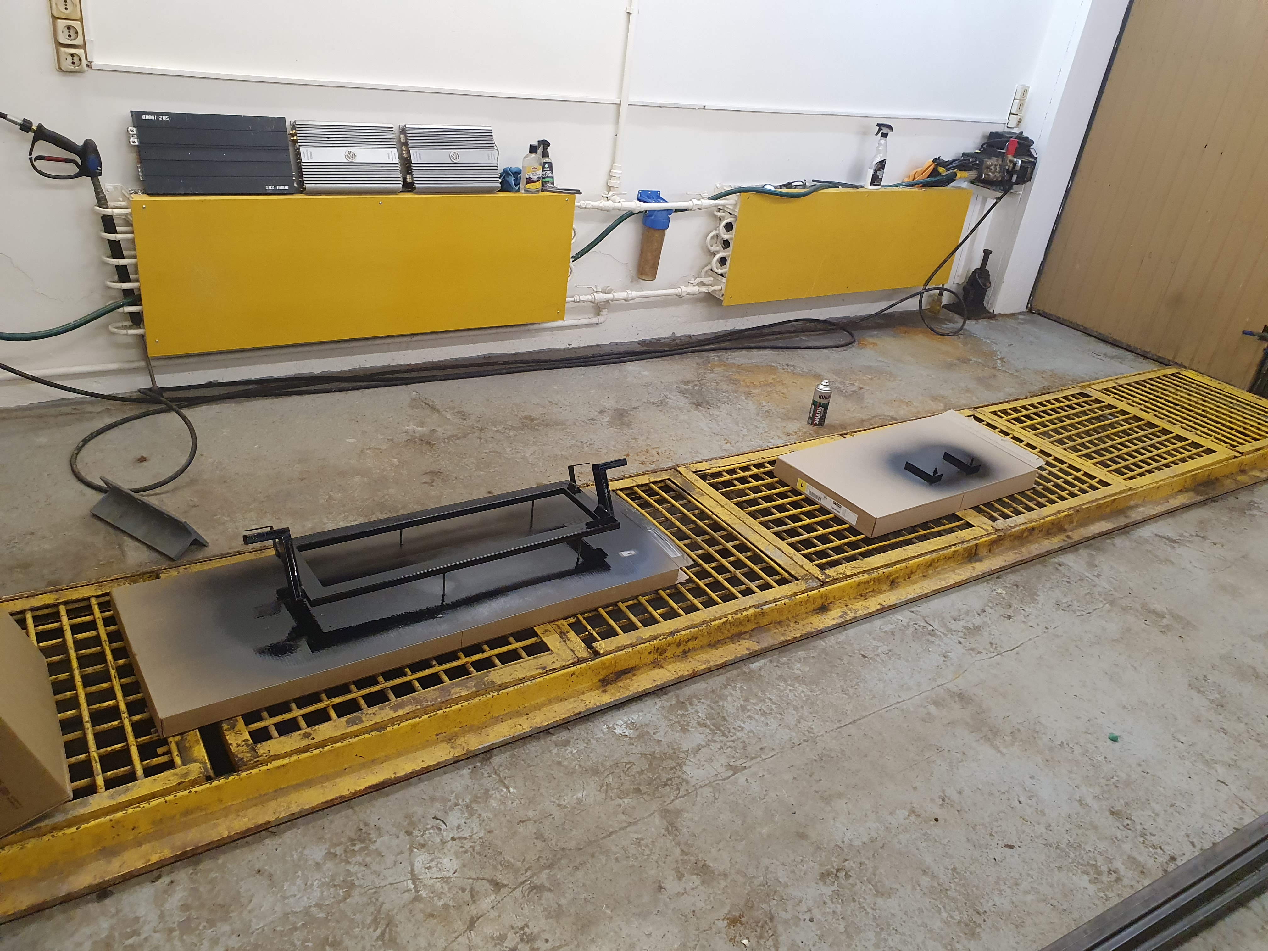

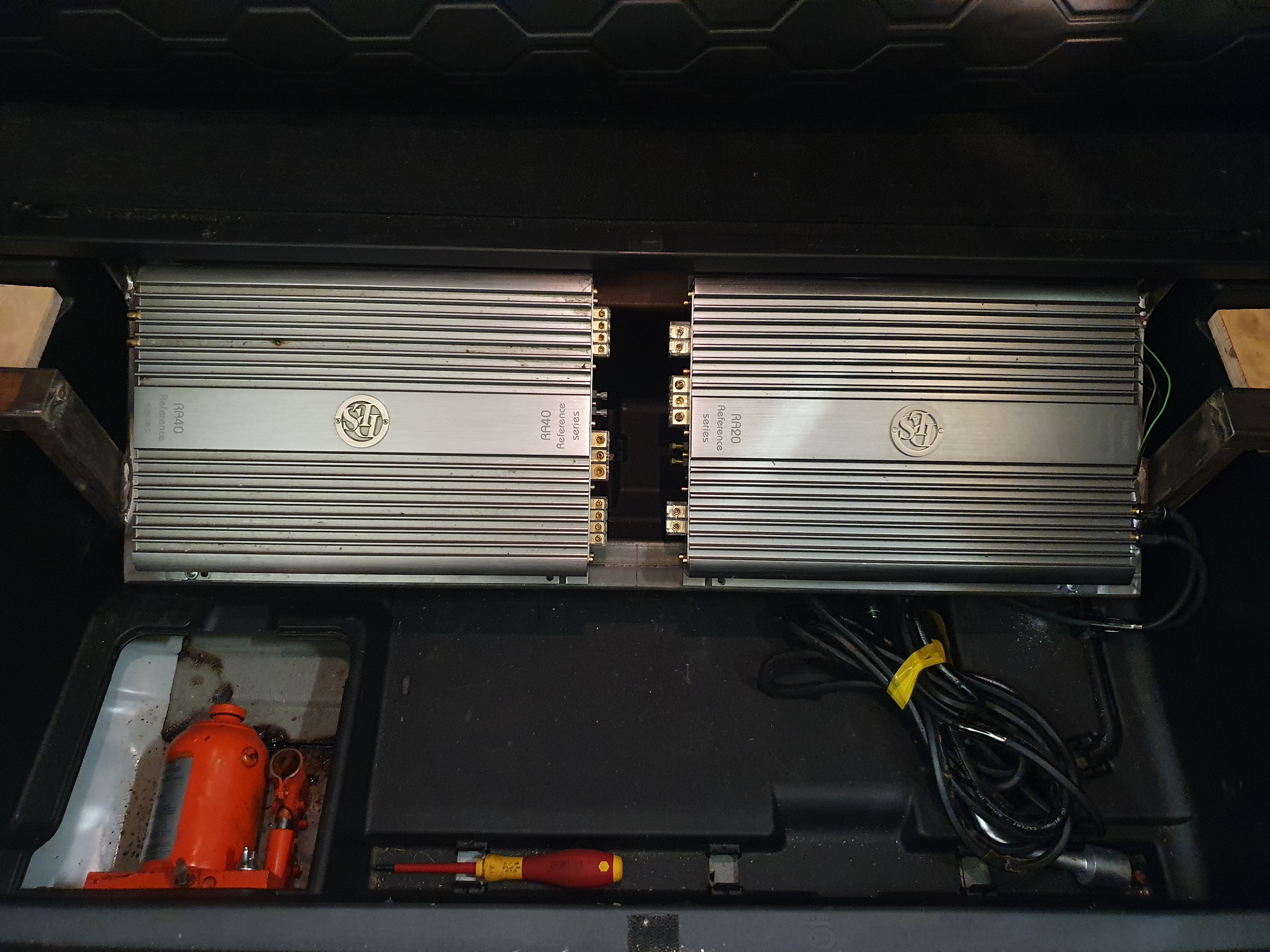

Теперь новый челлендж. Камера, поиск рамки, кнопки руля ( гу можно обучить без доп переходника, хвост с проводами идет в комплекте), пайка линейников до багажника, прокладка силы, акустических проводов мидов и вч до подлокотника( там временно кроссоверы стоят).
И настройка всего этого...
Пока допилил раму под усилители
Сначала думал взять проц, но решил, что не надо мне это если слушаю с телефона и 3х полоска не планируется. А 2х + саб Это гу разруливает.
Рассматривал кенвуд, там и вифи есть, но есть минус - фиксированные срезы на вч 2,5 или 4. даже серединки нет...
