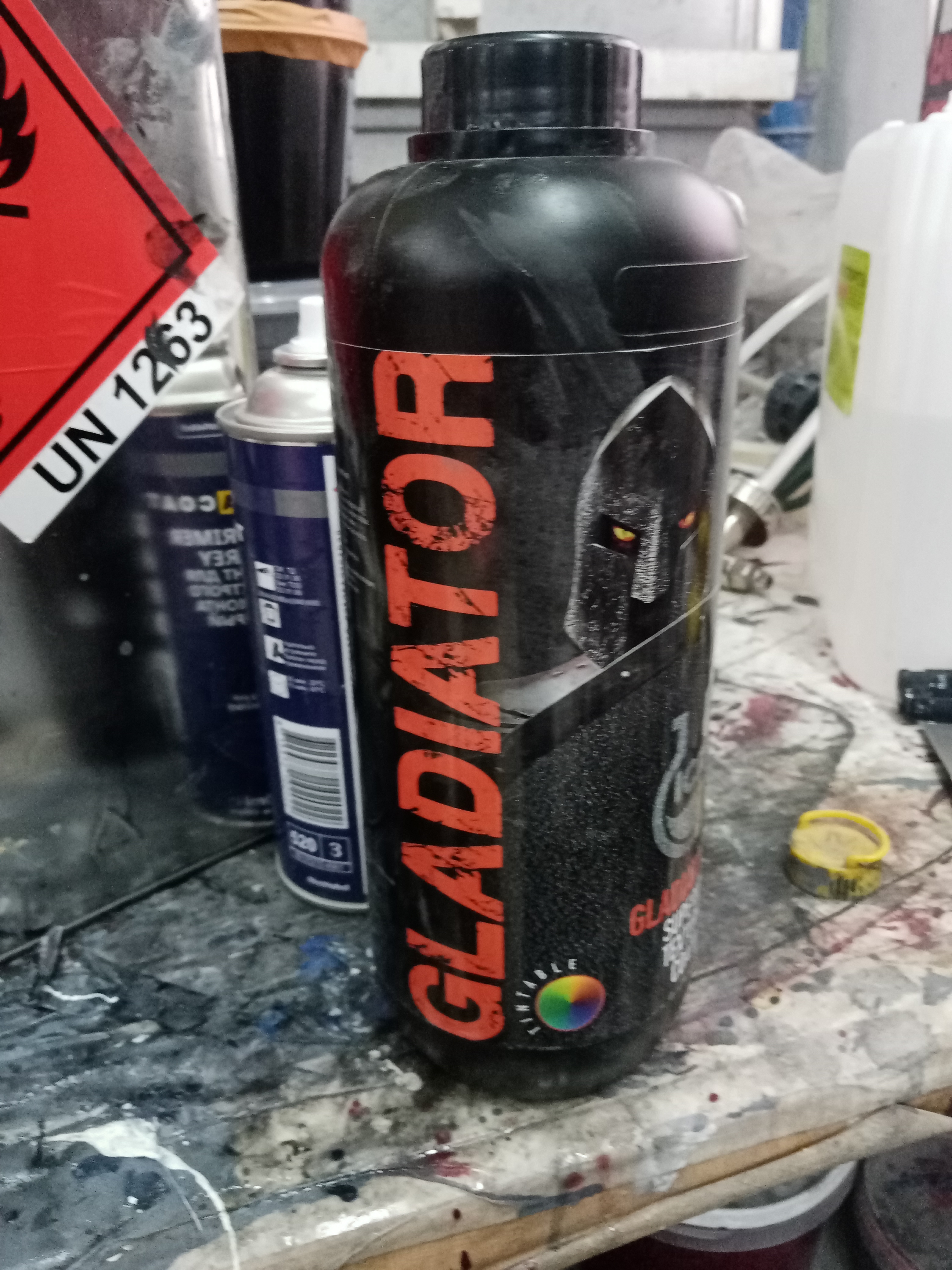

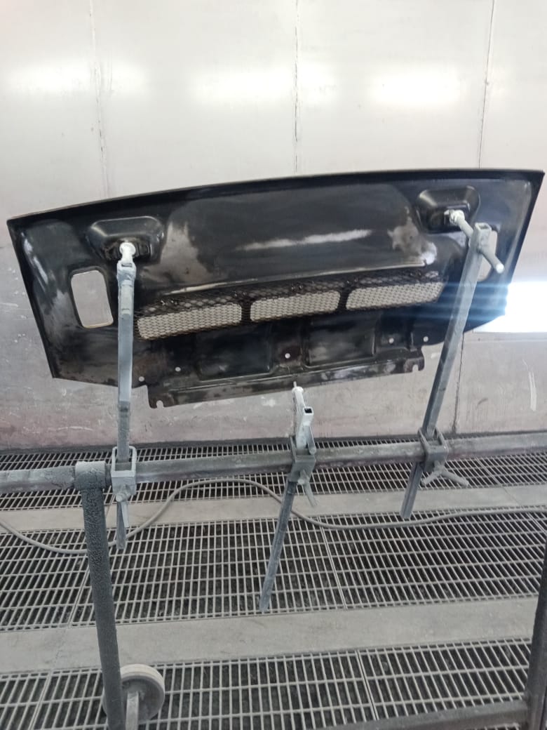

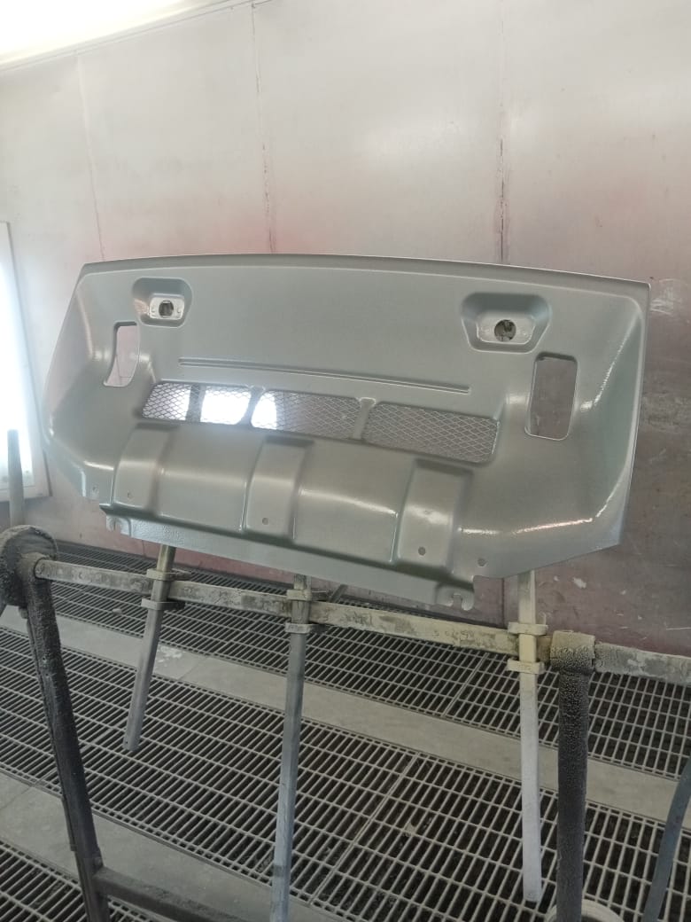

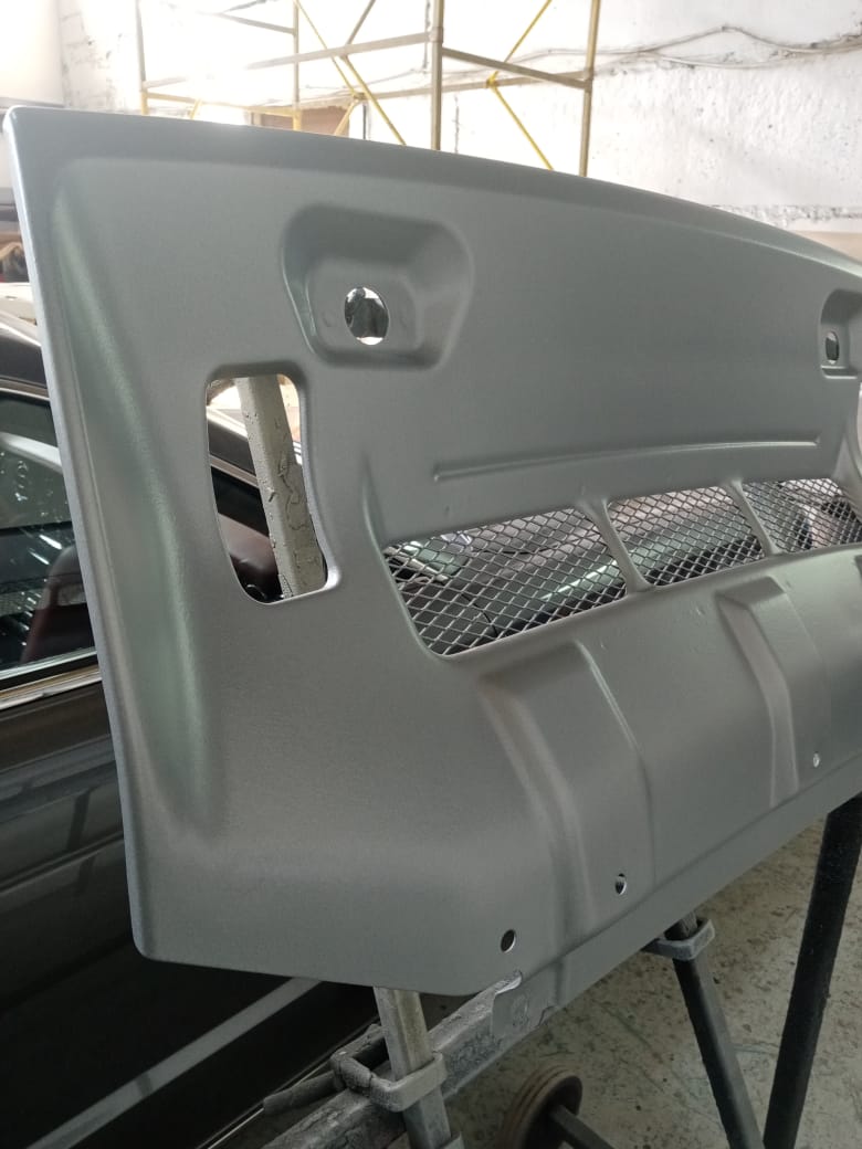

Я свою переднюю штатную защиту мотора пакрасил Gladiator ом, правда всю ободрал до железа. Год прошёл, намёка на ржу нет. Брал колеруемый, 30 %серебра добавил.

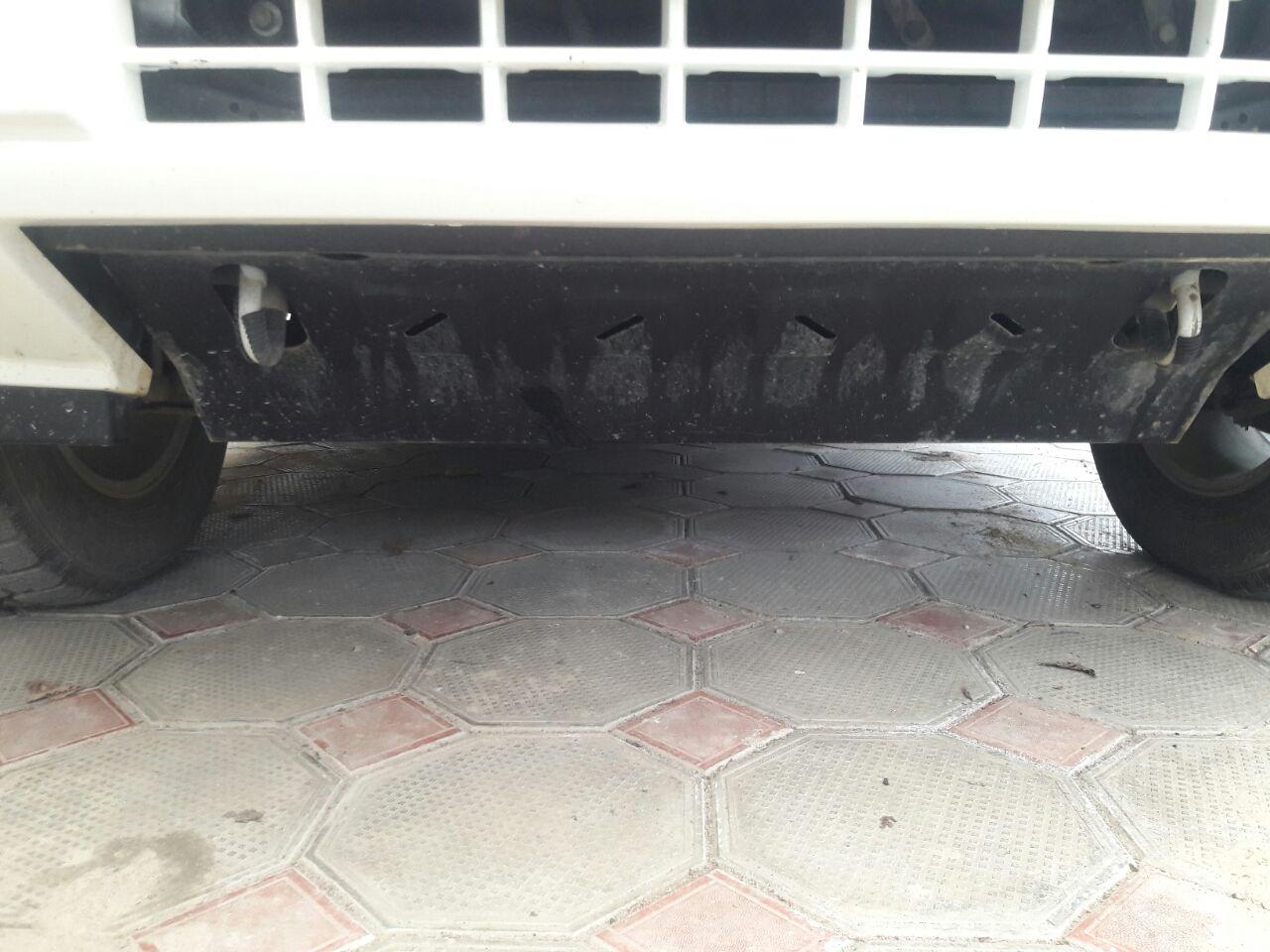

Акромат 100
Очень сильно удивлён результатом - лет 5 или 6 назад не сильно заморачиваясь, по сути просто намазал валиком на почти не подготовленную поверхность... Только недавно стали "проглядывать" углы в местах постоянного абразивного воздействия. Очень прочная штука, к тому же эффект самоочистки очень кстати на защите

Моется на раз после любых каках простым ополаскиванием под давлением

Кстати, с внутренней стороны защиту покрасил почти белым акроматом - очень мотивирует мыть моторный отсек как положено! :*VICTORY*:
