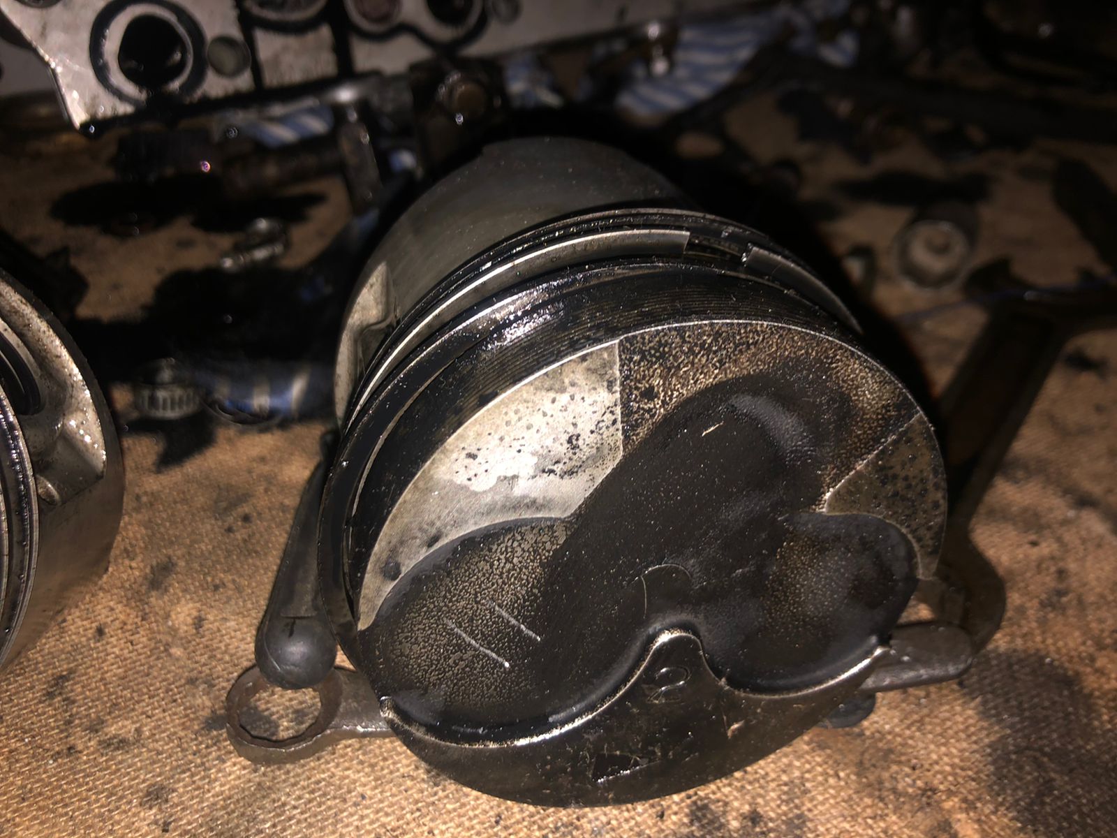

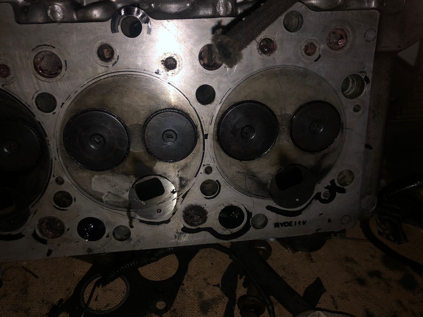

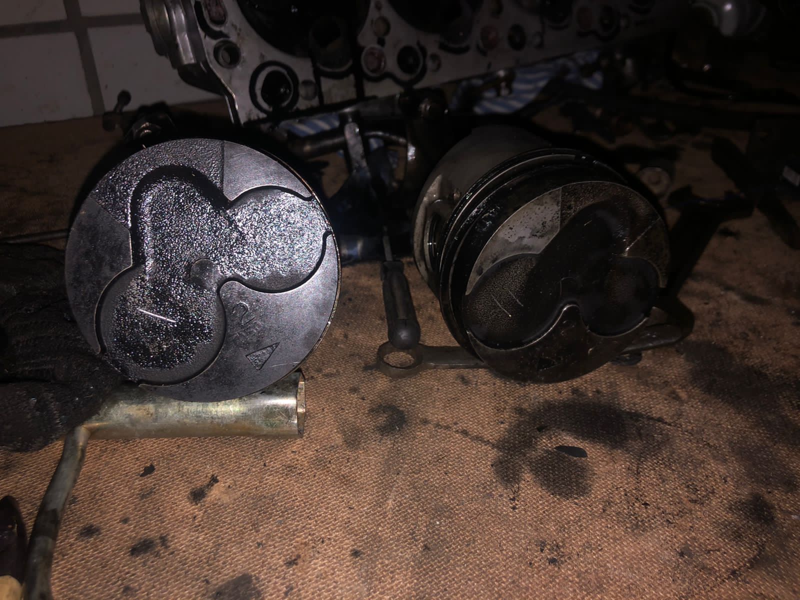

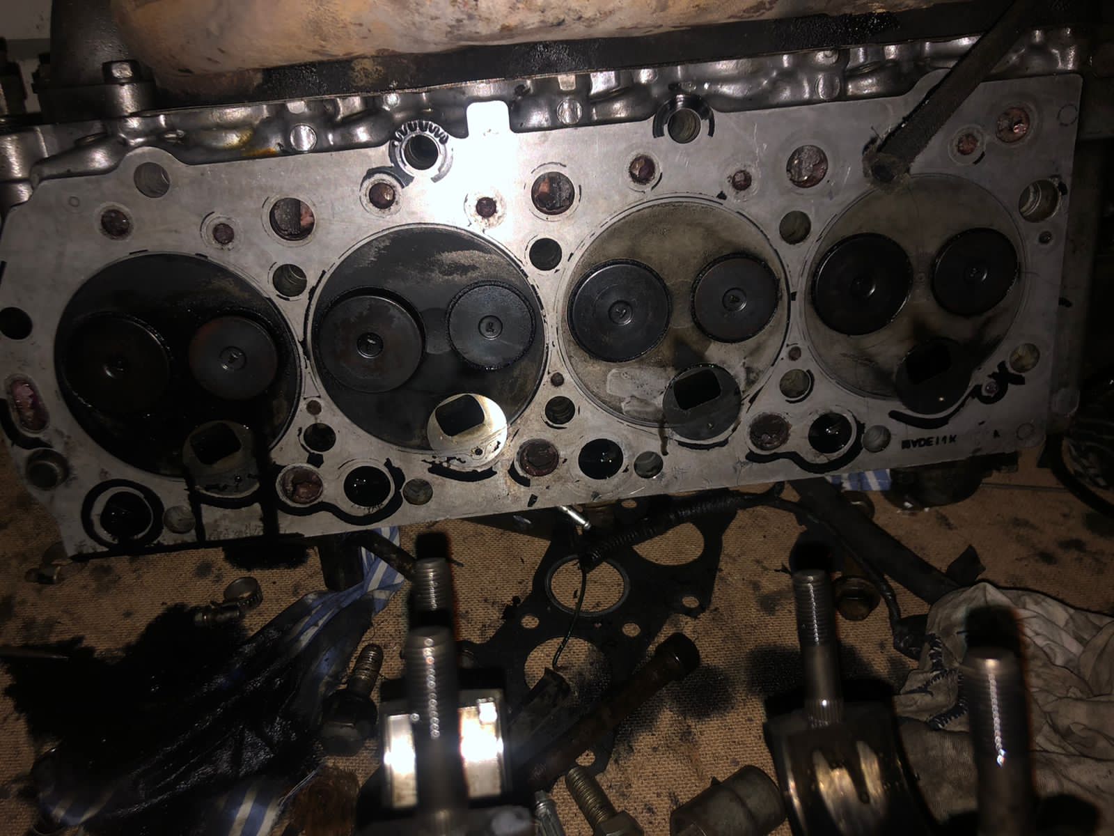

Приветствую камрады!Проблемка образовалась,заменил головку и насос,запустился норм но при резком нажатии на педаль газа,резкие металлические звуки в движке,такое чувство что бьёт поршнем по клапану.Снял голову и такая картина,не бьют с этим норм,следов нет,но в 1 и 2 цилиндрах поршни чистенькие,как будь то соляра хлыстала а сгорать и не думала,следы видны на фото.Так что за....с мотором??Не пойму форсы чтоль льют дуром?Вроде до этого всё нор было с ними!!

Да он и не работал как положено,дрыгася подтраивал,газку добавишь,звон и белый дым.Метки выставлял норм.Трубки не трогал,как торчали так и прикрутил.Сам не пойму что!!!Два поршня белые,и пятна на башке белые от впрыска.

При резком нажатии,плавно почти не долбило.Снял мотор всё посмотрел,всё норм кроме двух поршней 1 и 2 цилиндра, белые они,как будь то соляра лилась дуром и сгорать естественно не успевала и получался маленький гидроударчик в двух горшках,я думаю :roll:

во втором горшке вроде какой то контакт поршня с гбц был?в районе форкамеры..и на поршне чето блеск.который с пометкой-2

Вот про это и говорю,что это?Льют форсунки?Контакта с клапанами не было,всё посмотрел.
