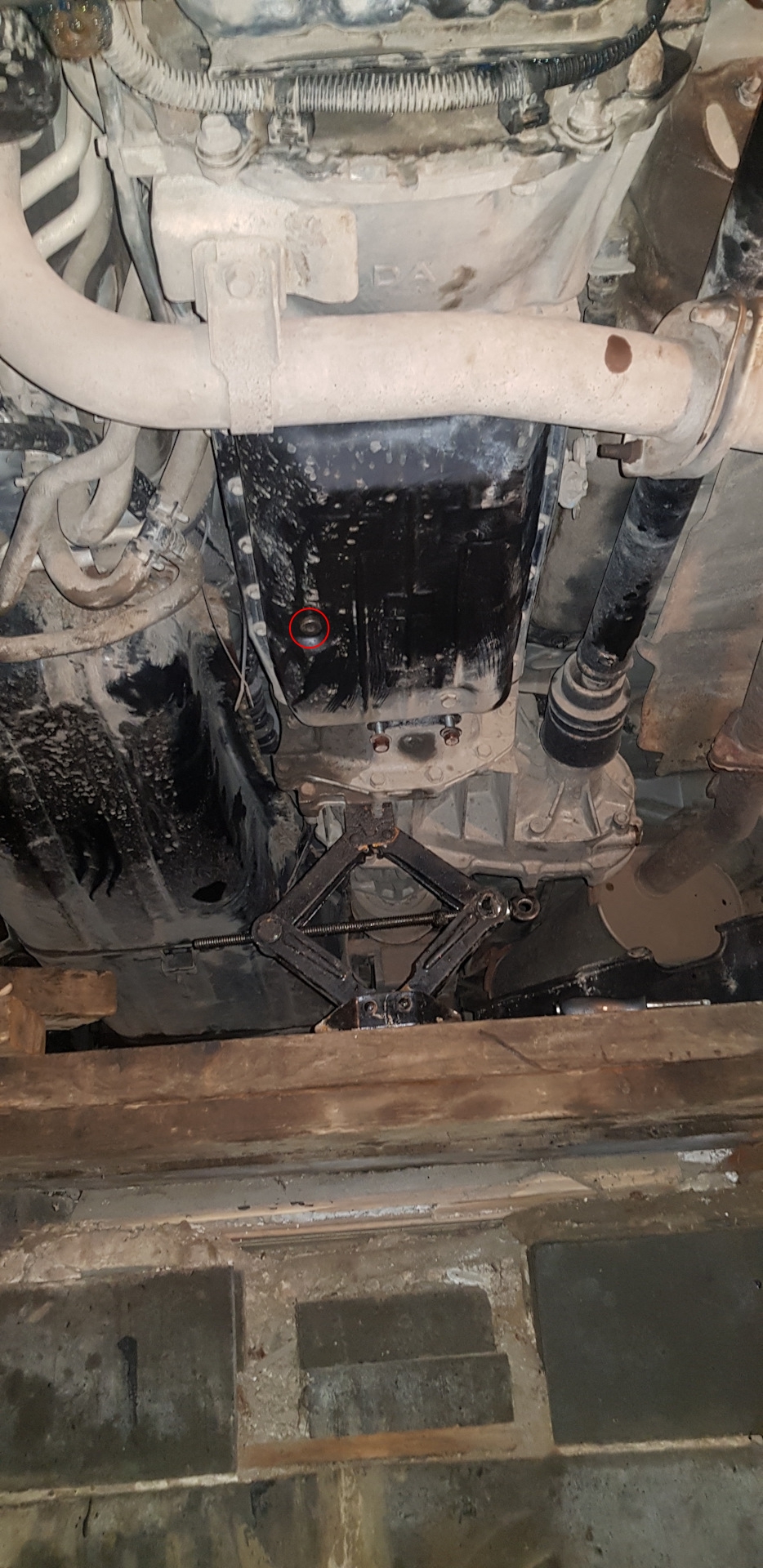

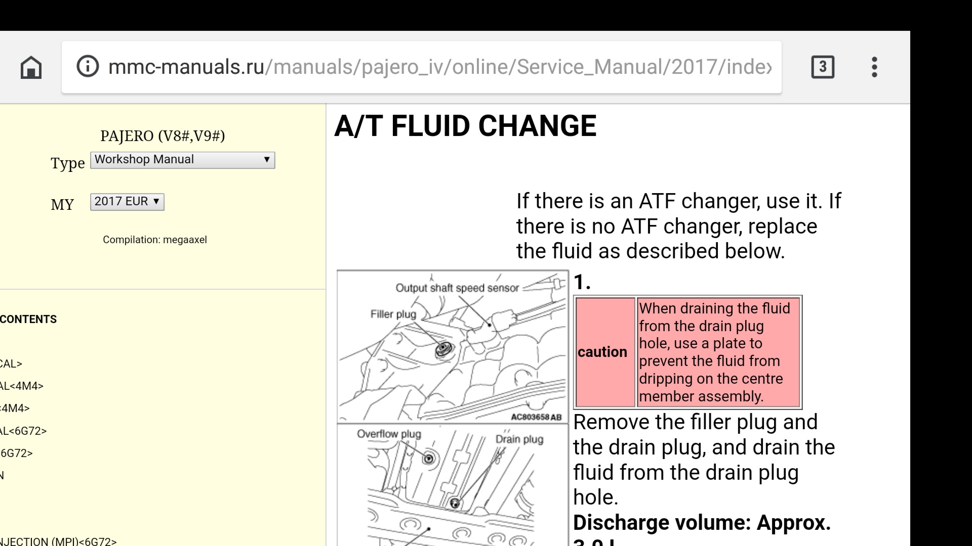

Чтобы проверить уровень масла внизу коробки есть небольшой болт под "звездочку" . Вот на прогретой коробке его вывернешь - при том двигатель должен работать. Оттуда и выливается лишнее масло - как только перестанет течь ,то закручиваешь обратно.
Но ,если добавить до уровня , то купи такой шприц пластиковый (в ветаптеке бывает) там 300 г входит.
Набираешь масло и загоняешь в отверстие выкрученного болтика ( на работающем двигателе) - пока не польется обратно .
Можно и через верхнюю пробку заливать,контролируя по вытеканию с отверстия. Но туда неудобно .

Filler plug - (заливная пробка) возле датчика скорости.
Overflow plug - (переливания пробка, для контроля уровня жидкости )
Drain plug - (сливная пробка)
Под машиной (на работающей) откручиваем контрольную пробку (шестигранник на 5) если масло не льется из нее - доливаем через заливную (заливная справа по ходу авто в районе соединения с раздаткой, под ключ на 24) пока из контрольной не польется, как литься перестает, начинает капать - закручиваем контрольную и заливную и радуемся.
:*THUMBS UP*: :*DRINK*:

Летом ,когда ставил допрадиатор - проверял уровень . Выкрутил пробочку - не льется ...а верхнюю лень выкручивать было - шприц как раз носиком входит - в проверочное . Набрал два раза и загнал туда же - пока не потекло .
Ну это ,если долить немного :*PARDON*:
::-D:

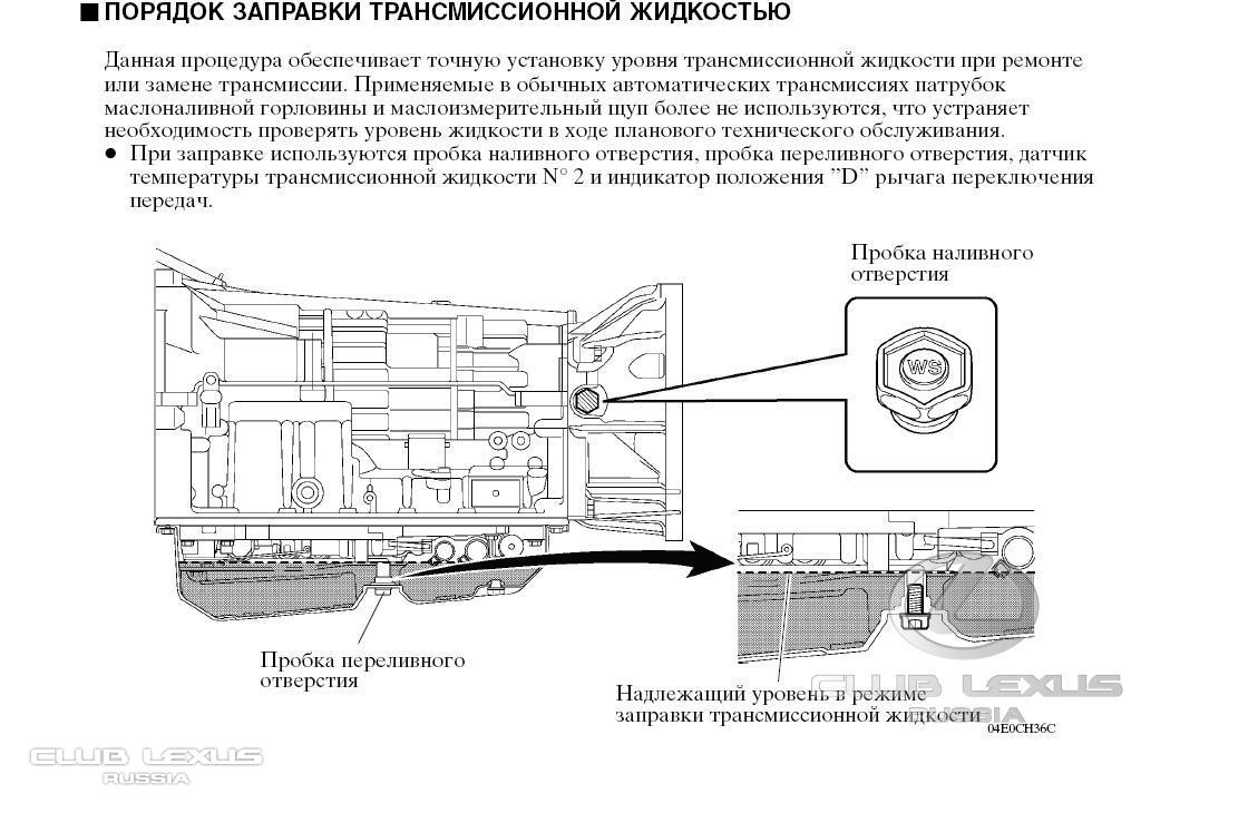

Коробка Лексуса - тоже без щупа.
Трубка ,которую болт закрывает - отмечает уровень масла.

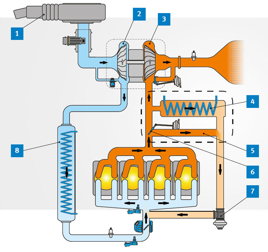

Saur писал(а): надо радиатор ставить на ЕГР ,
А с теплообменником что сделать? И куда ставить на ЕГР радиатор? И как подключить (если надо)? И как крепить? Присрать сварочкой или анкерами или как всегда на герметик?

lesnik5000 писал(а): И куда ставить на ЕГР радиатор?

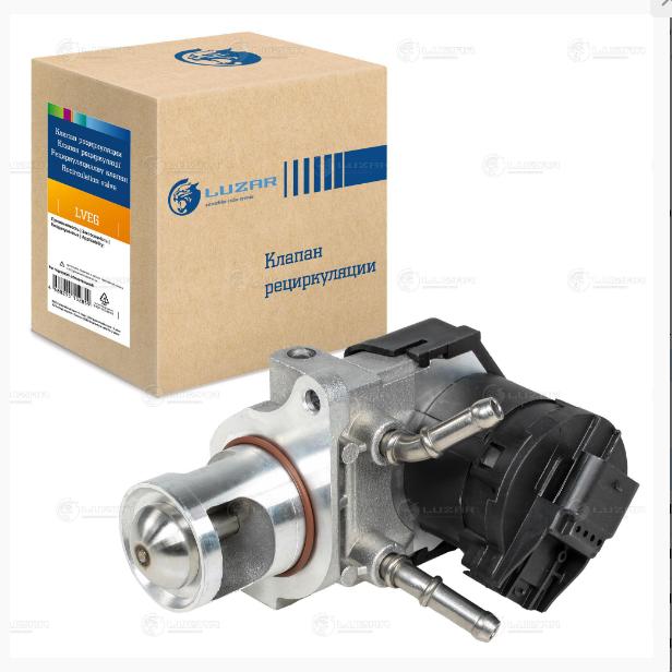

Как куда ? Прямо в його - уже додумались ::-D:
https://www.ms-motorservice.com/ru/tekh ... ikh-gazov/

Saur писал(а): Как куда ? Прямо в його - уже додумались
Не вижу, где на твоей картинке радиатор. После теплообменника? До? Вместо? Параллельно?

lesnik5000 писал(а): Не вижу, где на твоей картинке радиатор. После теплообменника? До? Вместо? Параллельно?
За картинкой, что не понятного.....
Ачки купи :*PARDON*: все уже за нас придумали ,старина !
Поставишь вот такой и у тебя сразу Евро-5 , прикинь :*ROFL*:

Saur писал(а): Поставишь вот такой и у тебя сразу Евро-5 , прикинь
Прикинь, Не будет....))
