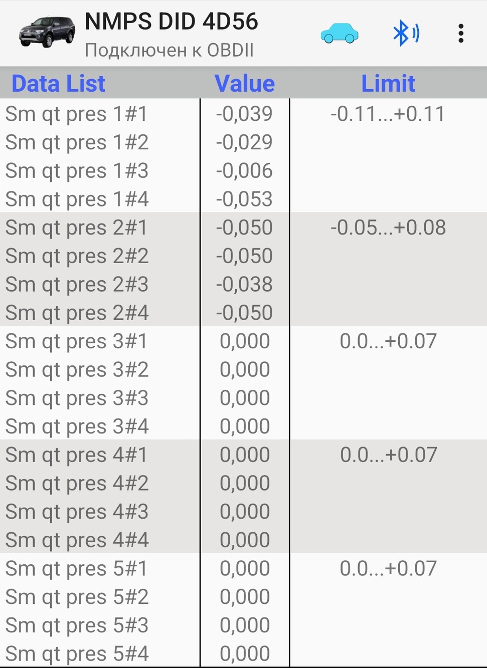

При запуске в -20 сизый дым из трубы, пока более-менее не прогреется. По корректировкам форсунок можно сделать какие-то выводы?

Коррекция в данном случае, а и вообще не показатель.
Так как это не больше чем баланс по цилиндрам.

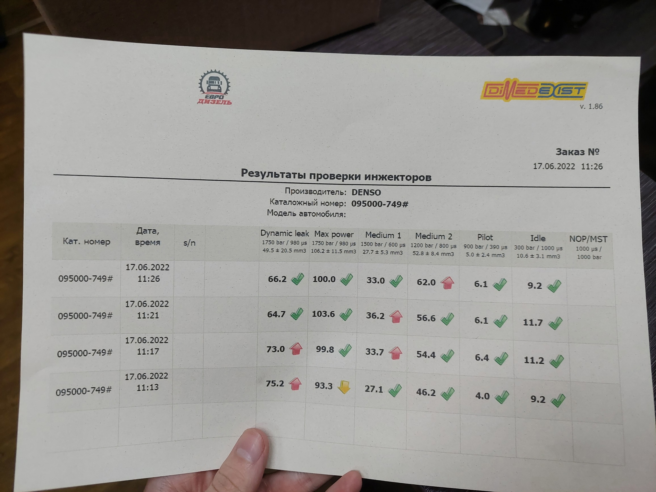

Проверили форсунки на стенде, говорят надо ремонтировать все 4 форсунки, стоит ли это делать?SNOOPER писал(а): ↑ Коррекция в данном случае, а и вообще не показатель.

Вопрос интересный и каждый для себя решает сам.
С технической точки зрения наши форсунки ремонтируются без проблем адекватными специалистами.
Со своей стороны имею очень положительный опыт, не только на ММС, когда форсунки CR денсо после ремонта уже прошли гораздо больше, чем с завода и продолжают работать.

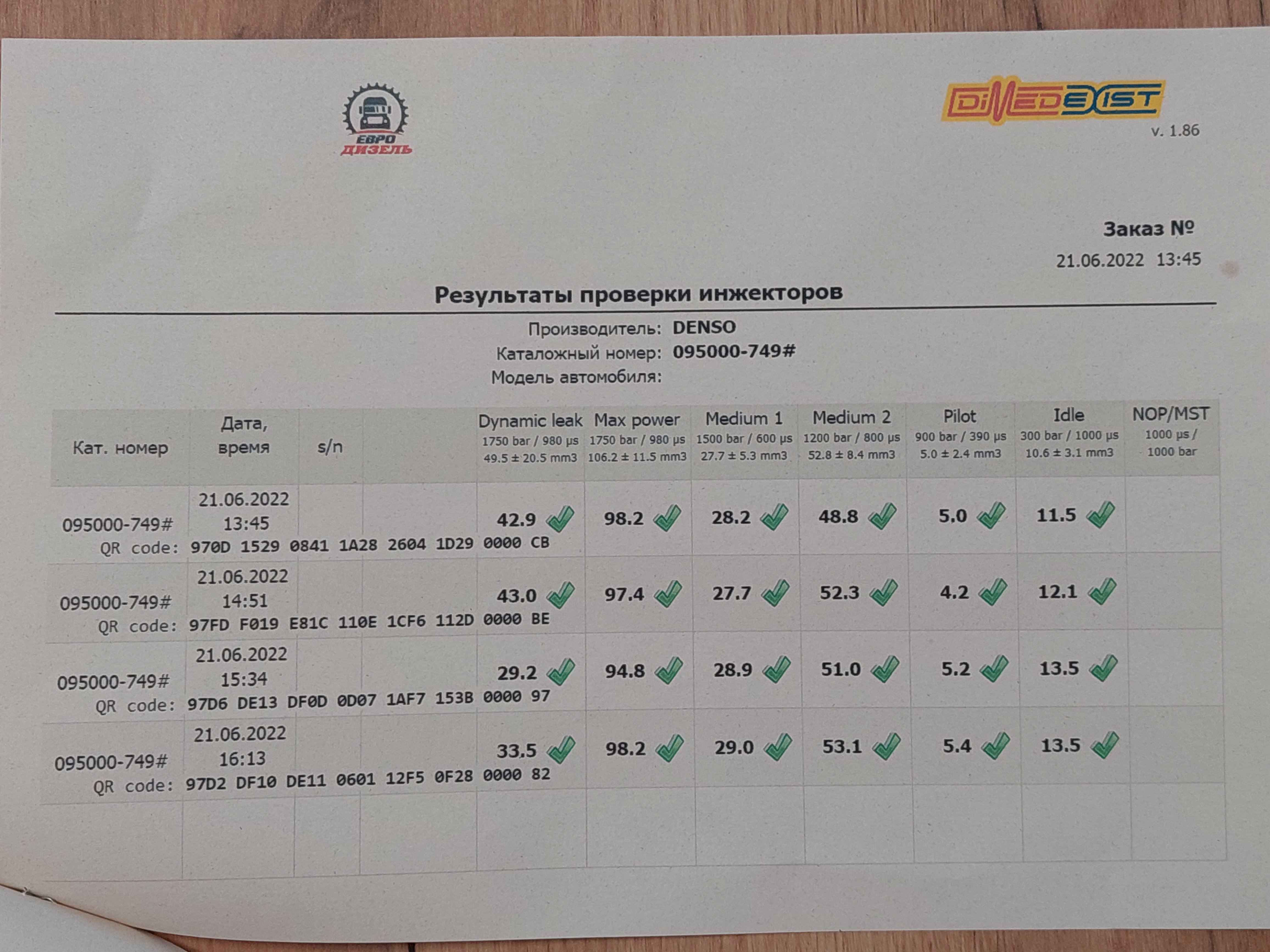

вжик69, после ремонта.
Работа зимой зимой все равно не очень нравится, думаю стоит проверить свечи.
Стружки и отложений не было.
