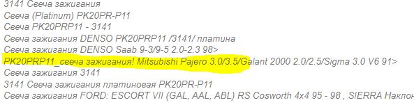

а вот такое ? PK20PRP11
Тоже денсо и с платиной

Shad_Off писал(а): Тоже денсо и с платиной
Да, в описание pajero 3.0 есть, значит 6g72, а значит подойдут точно. Но я все равно за иридий, он, говорят, дольше ходит=)
