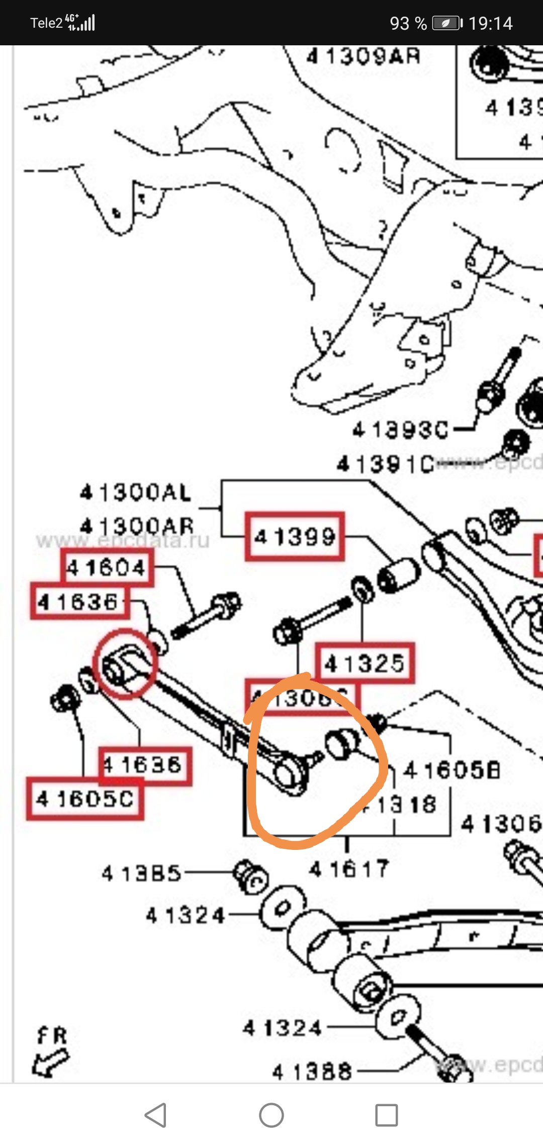

Всем привет! На развальном заднем рычаге шаровая меняется или надо рычаг в сборе покупать? Если меняется может кто номерок знает, а то на екзисте только в сборе продаётся. Саленблок куплен, выявилось, что и шаровой хана.

Вот этот

В сборе.
И, да, их два вида, подбирай по вину.

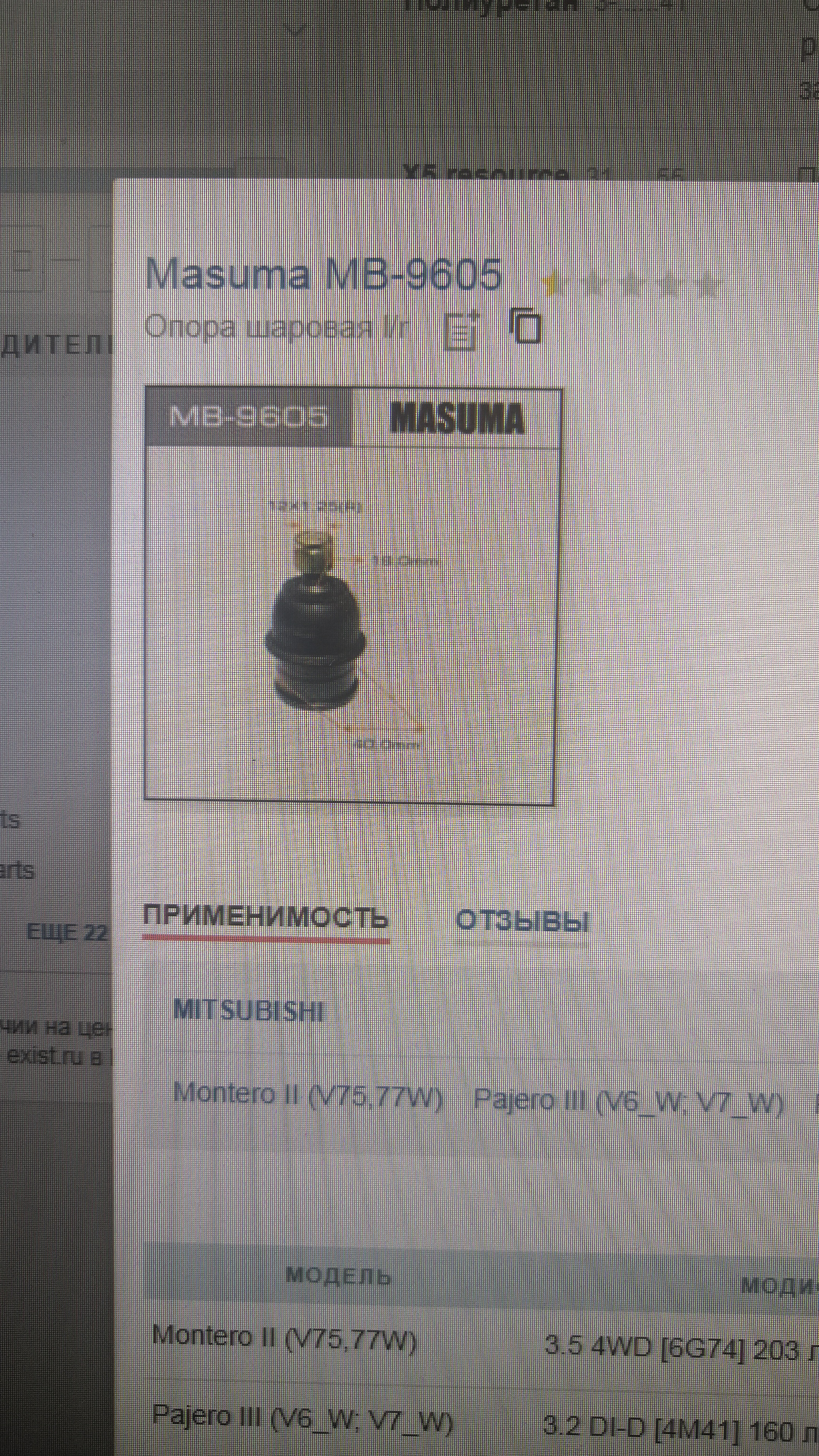

Сообщение white2007 »
Есть отдельно, по вину

white2007 писал(а): Есть отдельно, по вину
Где оно применяется в Паджеро II ???
Почему 2, в паджеро 3. Сегодня придут, отпишусь как встали в развальные задние рычаги.

Подошли идеально
