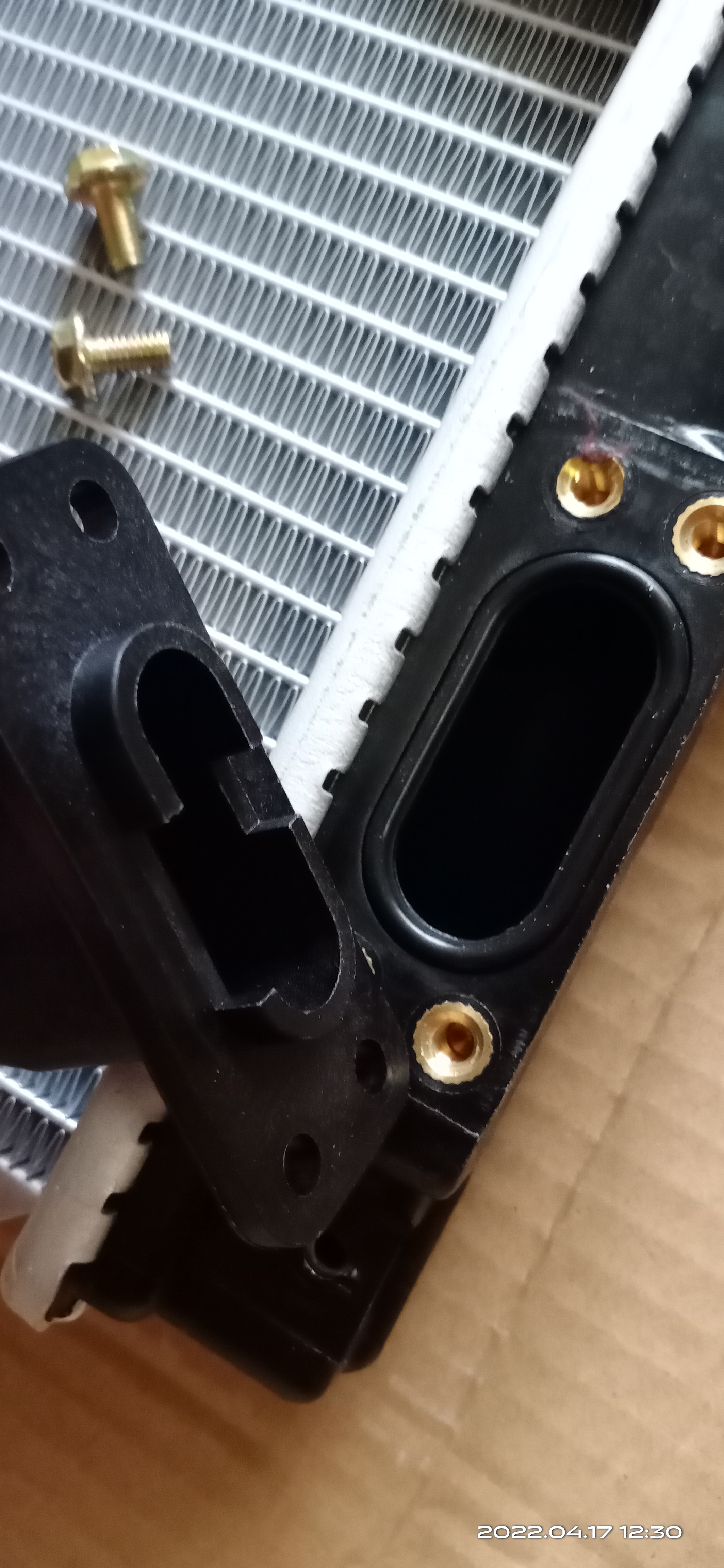

Всем добра !кто нибудь сталкивался при замене радиатора.стоит ли наносить герметик под нижний патрубок где прокладка овальная.есть ли смысл ?

Там резинка( КОЛЬЦО-ОВАЛЬНОЕ). ЗАЧЕМ???? ЕСЛИ ОНО ВЫСЫХЛО ТО ЗАМЕНИТЬ

Кольцо новое как и радиатор.вроде пишут что продавливается со временем и течь начинает.у некоторых через месяц.радиатор ниссенс.

Ниссанс стоит на моей машине с 14го года - ничего не мазал, нигде ничего не давит :*DONT_KNOW*:

Понятно.так воткну!

Герметик не нужен - если только солидолом помазать - чтобы снимался хорошо.
Если помазать герметиком - то он потом присыхает и при снятии патрубка возможно повреждения самого патрубка.

Дело не в резиновом патрубке .а вот это соединение

Так, тебе, про него все и отписались.
