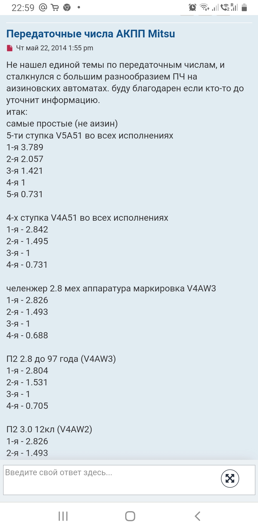

alexsah
Сообщения: 99
Зарегистрирован: 23 авг 2007, 20:07
Откуда: МОСКВА
Замена V4A51на V5A51
Сообщение alexsah »
Как то так.

Сообщения: 57509
Поблагодарили: 4807 раз
alexsah писал(а): 5-ступенчатая автоматическая коробка Митсубиси V5A51 производилась с 2000 по 2016 годы и ставилась на различные версии Паджеро или Л200, в том числе на заднеприводные как R5A51. Последние годы выпуска эта акпп была известна под индексом V5A5A и R5A5A соответственно.
А на П4 бензине сейчас какую АКПП устанавливают?
Сообщения: 57509
alexsah писал(а): Как то так.
А на какой передаче будем экономить и рвать остальных?
