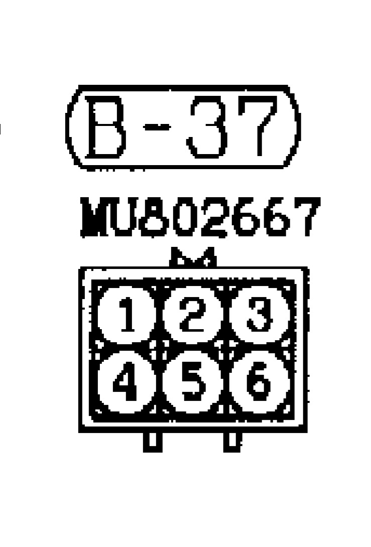

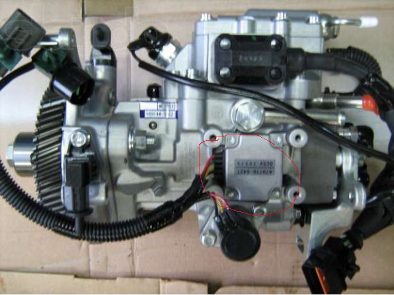

Доброго времени суток проблема возникла при снятии двигателя отключая фишки с топливного насоса с одной фишки отвалились провода хочу сменить фишки а какой провод с каким соединять не знаю, цвета проводов разные. Провода идут отсюда выделено красным. Их там 5штук.

Модераторам просьба снести эту тему по причине дублирования, вместе с этим ответом. 1 - Белый. Переходит в сине-желтый (жовто-блакитный).
2 - Жёлтый. Переходит в оранжево-зелёный.
3 - Красный. Переходит в серый.
4 - Черный. Переходит в зелёно-красный.
5 - Зелёный. Переходит в сине-белый.
6 - Пустой.
Носите, не стаптывайте.
