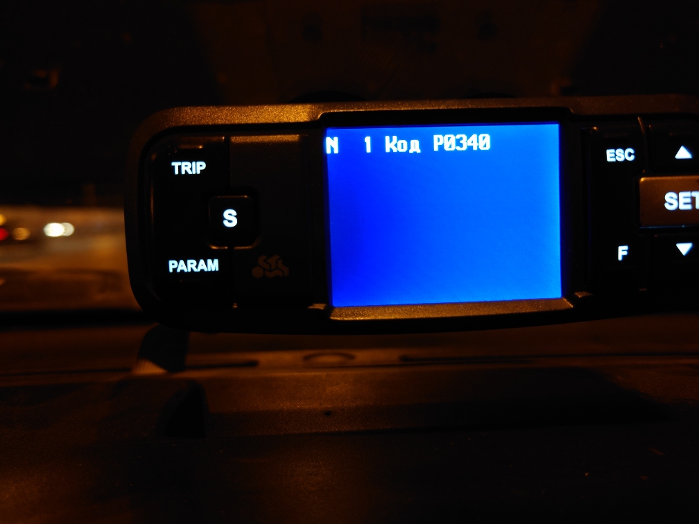

В общем, братцы, история такая: 2 часа назад, еду себе спокойно, 5-я передача, 90-100 км/ч. Х**к, загорается чек, пропадает тяга. Ладно думаю, небось передув или недодув, или патрубок с турбины соскочил... Встаю у обочинки, читаю ошибку мультиком, а там моя любимая - Р0340 - колено/распред. Вспоминаю, как полтора года назад у меня поломало коленвал, там тоже Р0340 была, но и грохотал мотор страшным железным звуком, и маслом ссал, и вообще вел себя безобразно... А тут все тихо, подленько так. Крутанул стартером - нет запуска. Ну и не стал дальше крутить, ибо не**й остатки клапанов перемалывать, наверно)). Поехал на эвакуаторе домой пить коньяк (с горя
). Грешу на срыв ГРМ (хотя он прошел тыщ 20 не более, после переборки моторы)... В общем, завтра еду к дохтуру. Буду держать в курсе, чо там и как. С меня фото хирургии. Народу пригодится

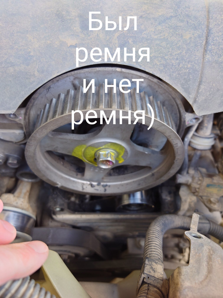

А ремень вышел покурить))) Нету его. Внизу небось лежит.

Хреного.
Но надежда есть.
У меня за последние 2-3 месяца было три тачки с обрывами ремня.
На одной, пару рокеров.
На второй только потянуло пару болтов крепления распредвалов.
На третьей вообще ничего не повредило.
Хотя третья была на ручке и пытался её запустить хозяин не раз.
Вообщем не всё потеряно. )
Но надежда есть.

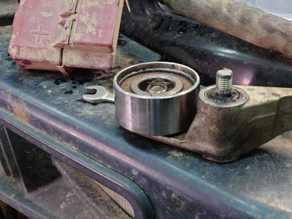

А х** его знает. Должен быть на месте. У меня ж шторка защитная стоит ..алексей - Маленький Мук писал(а): ↑ балансирный

ну я потому и спросил, у мну рвало именно от баланса. попадая под грм
