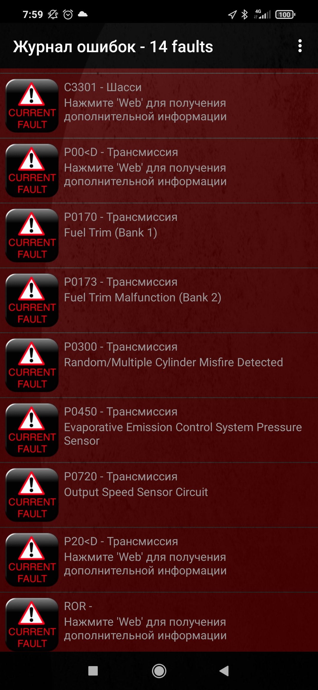

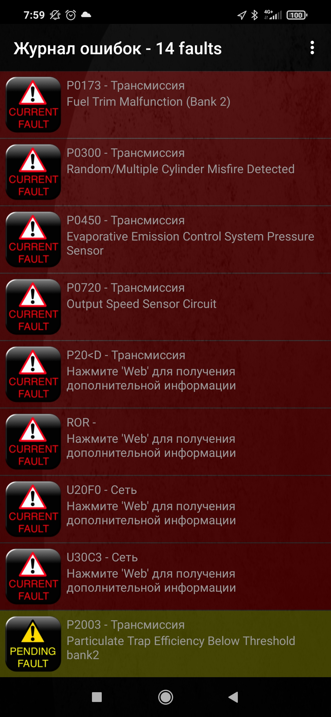

Всём доброго времени суток.. Авто Монтеро спорт 2000модельный год, переделан под супер селект..Блютузный свисток перестал видеть машину.. Прога torque.. Лампочки на свистке мигают, телефон с ним соединятся, соединения с ЭБУ нет.. Снимаю свисток, втыкаю в аутлендер1 жены всë ок, соединение есть.. Втыкаю опять в монтеру, машину не видит.. До этого периодически ругался на заднюю левую лямбду, по этому регулярно подключался, но затем резко стал ругаться на всю левую сторону.. (Bank2) .. И спустя пару дней отказался подключаться к машине.. Машина ездила норм пару дней.. А затем ещё через пару дней при вялотекущем ускорении заметил что тянет 2ю передачу до 4000оборотов затем удар замигала нейтраль и выскочил чек, остановился, заглушил/завёл всë ок нейтраль не мигает переключается норм.. Доехал до дома.. Утром еду всë ок, чек горит.. Дай думаю подключусь и о чудо он подключился.. Выдал портянку из 14 сумашедших ошибок, среди которых даже р2003 (сажевый фильтр) на бензиновой то машине..но так же появилась р0720,,Скрин сделал,ошибки удалил! Отключился, при следующем запуске двигателя соединиться не удалось.. На след день опять при вялотекущем ускорении опять затягивание передачи удар, коробка в аварии.. И о чудо случился контакт.. Но ошибок три.. На егр.. На обе левые лямбды и приславутая р0720.. Заглушил завёл.. Пополз в гараж по пути заметил что спидометр иногда скачет.. Свисток к мозгам опять не цепляется.. Снял разъемы с ЭБУ продул пролил хернëй для чистки контактов..воз и ныне там..Сейчас для меня первоочередное восстановить возможность диагностики, а для этого тыкнуть носом какие провода приходят на ЭБУ от разъема обд? Чёрные провода на разъеме звонятся на массу оба.. 7 нога при заведенном двигателе 12,6в когда на аккумуляторе в этот момент 14,3..на заглушенной 10.8в при включённом зажигании когда на АКБ 12.4в.. У нас к-линия через иммобилайзер идёт?

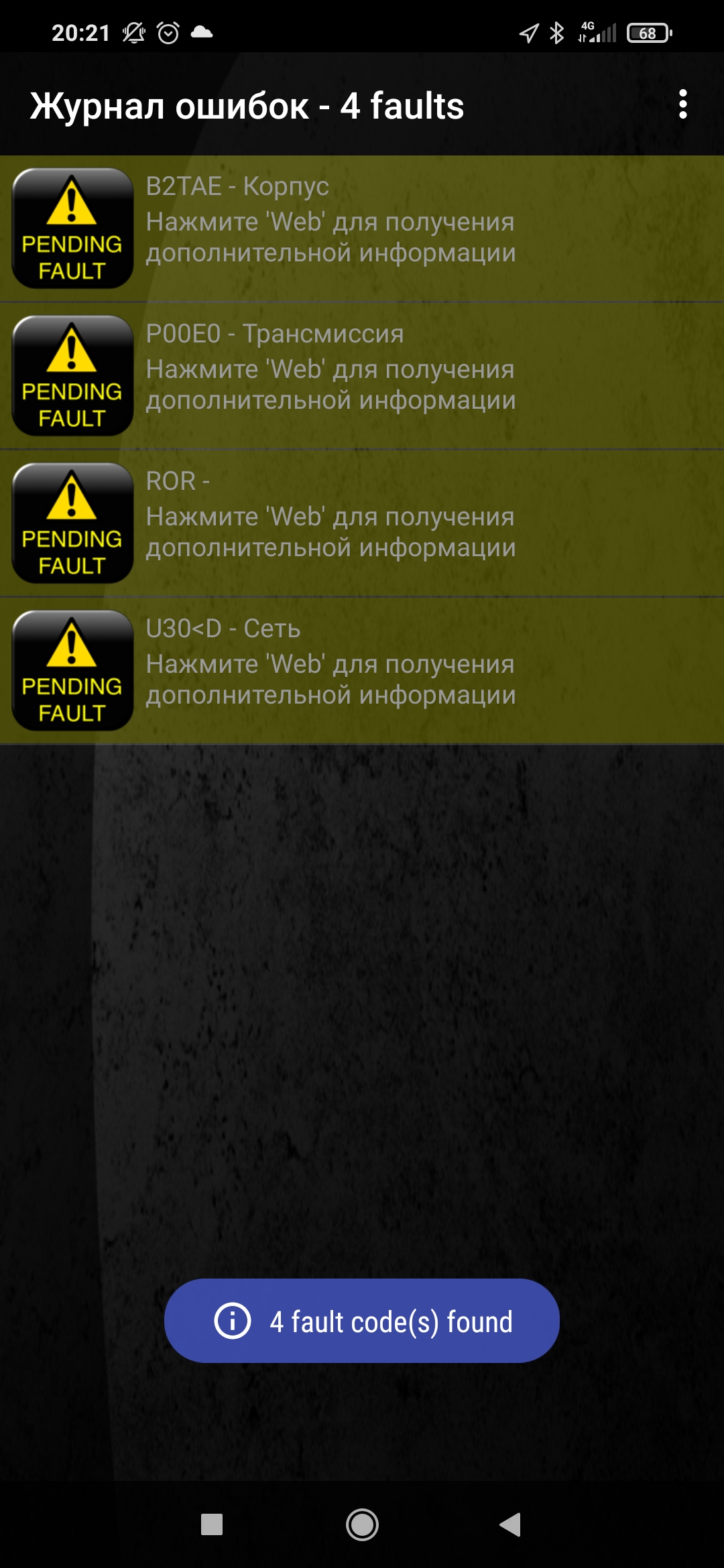

Два дня не занимался, не было времени, машина в гараже.. Сегодня подключил акумм запустил, попробовал подключить свисток, подключился.. Какие-то странные показания тахометра были при подключении на дисплее программы.. Подключение прошло а стрелка Тахо несколько секунд колдоебилась у нуля а потом нормально стала.. На тахометре машины всё норм.. Просмотр ошибок выдал следующую портянку..
Заглушил завёл, перезапустил прогу.. Опять попробовал подключиться.. Подключился.. Ошибок нет.. Третий раз заглушил/завёл перезапустил прогу.. Есть подключение, но как то дольше мозги искал чем первые два раза, ошибок нет.. Та же операция в четвёртый раз, подключения НЕТ... Какой-то пздц не понятный
