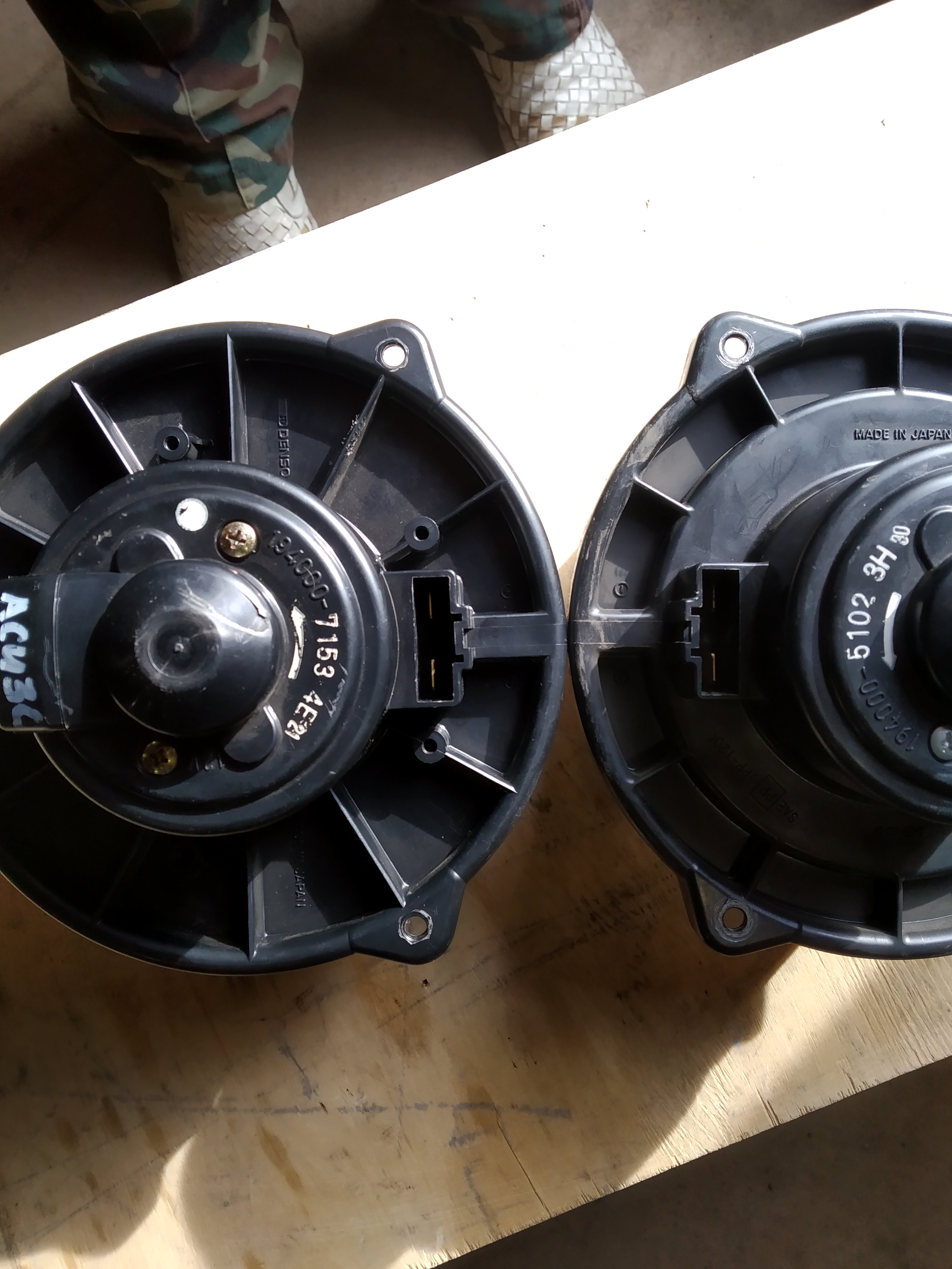

Приветствую всех. Кто знает, встает к нам мотор передней печки от П4? разъем не в счет. По габаритам крыльчатки.
Они просто посвежее будут на ДВ, для леворукого ам.

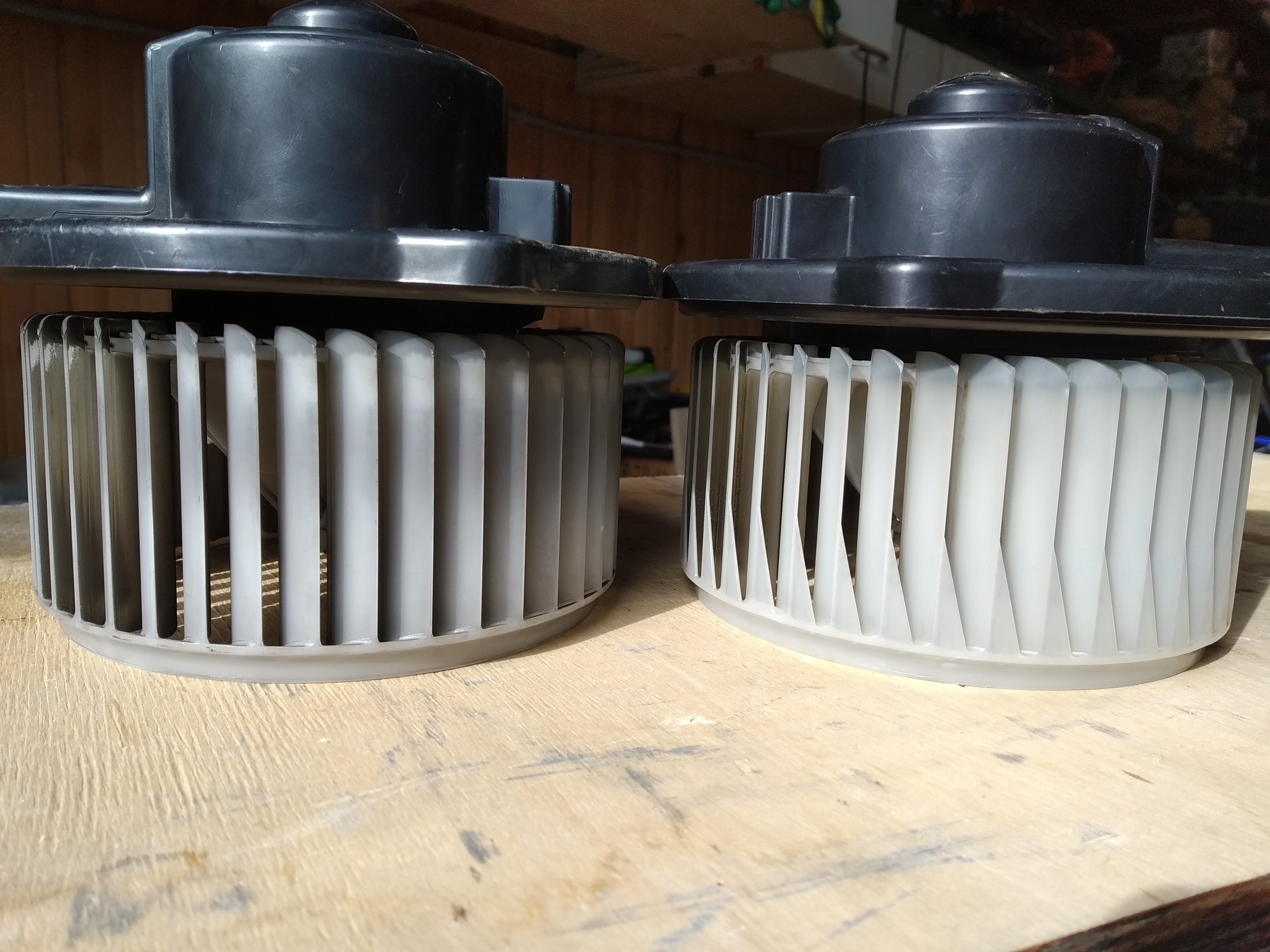

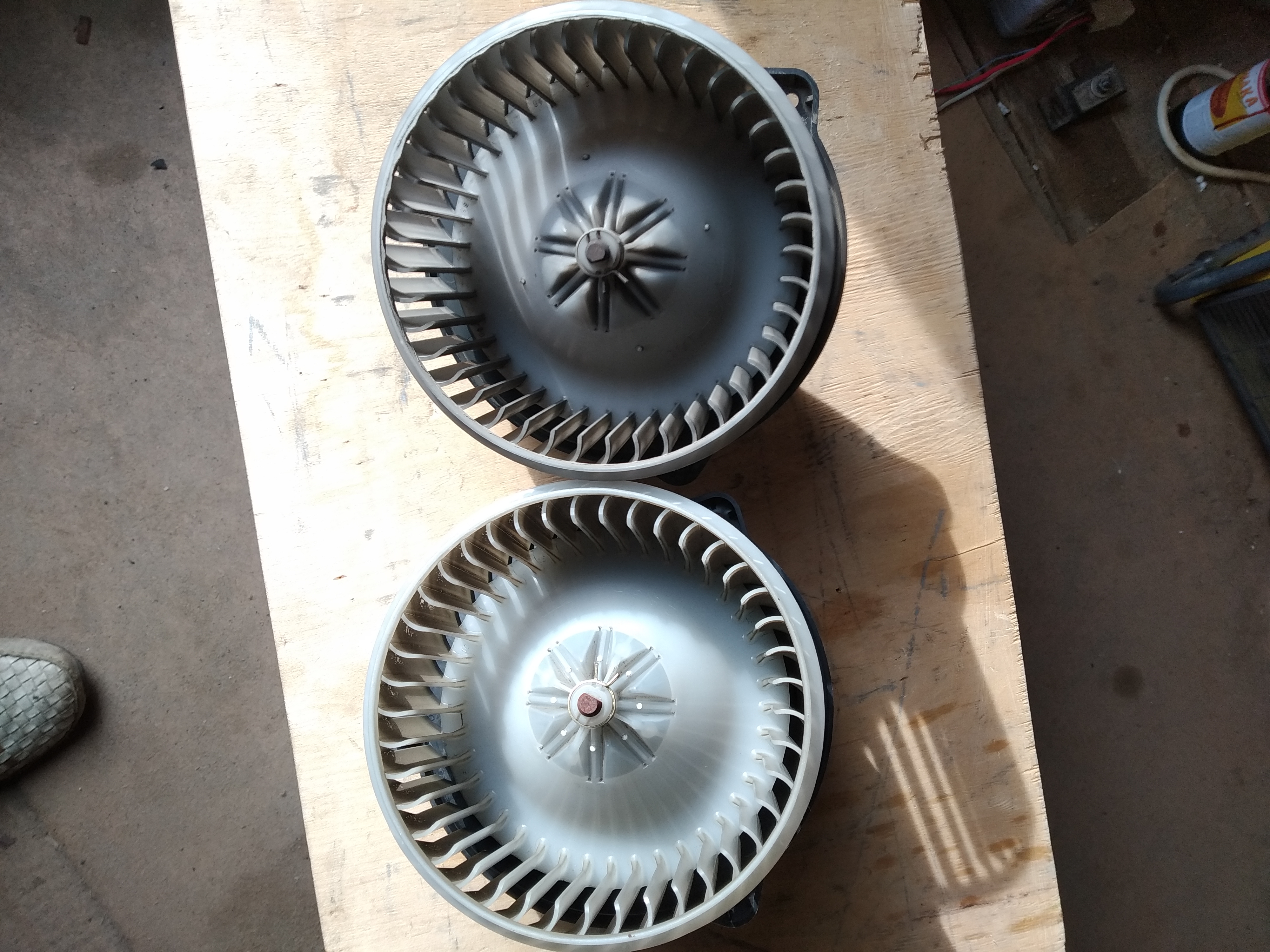

Ну нет так нет. Можно и от ПР , но чтоб у него стрелка вращения и лопасти совпадали. например 8710333040, 8710348030. По габаритам крыльчатки совпадает, прислали фото, свою измерял.
Куплю поставлю отпишусь.

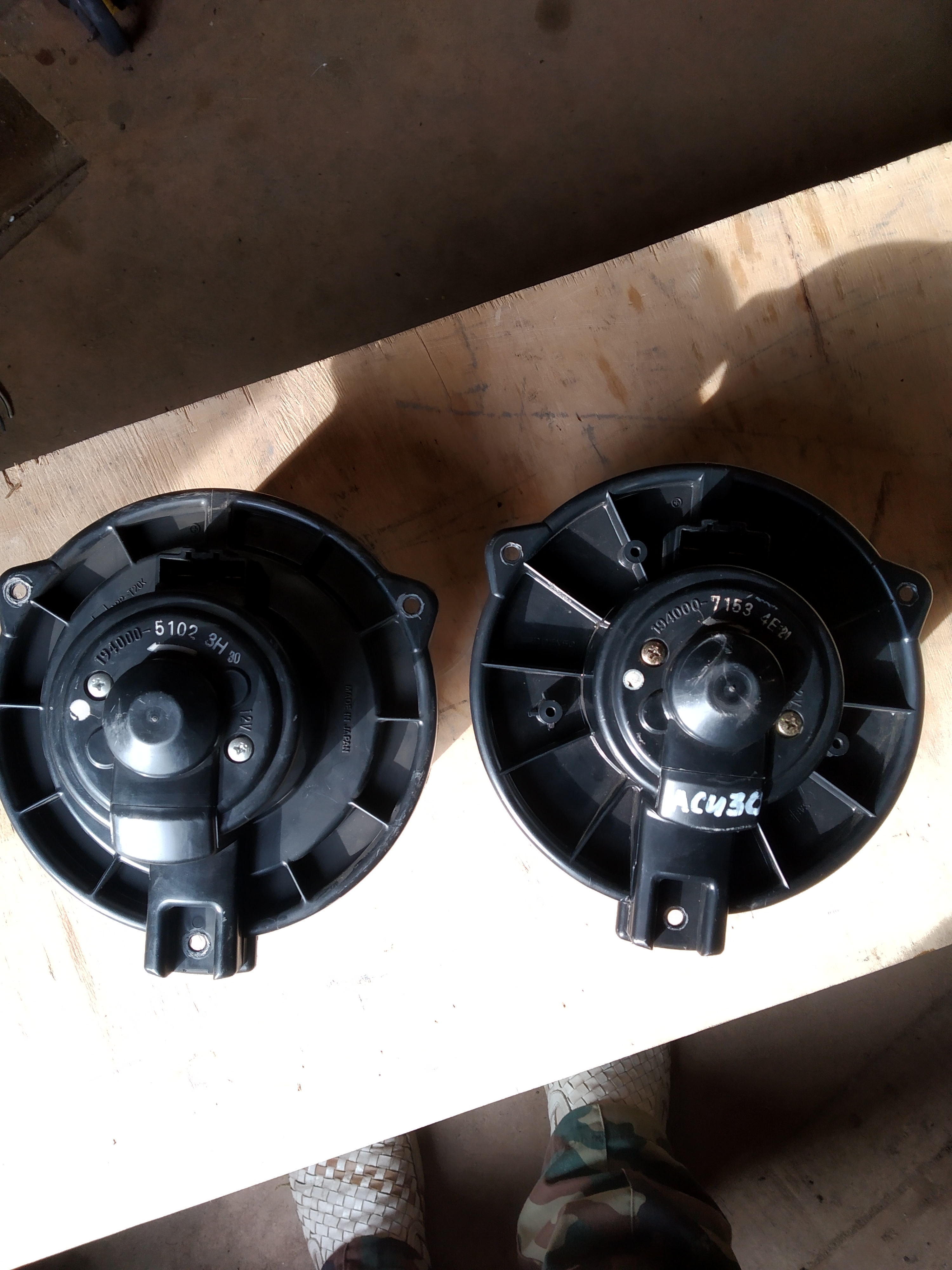

Поставил, забыл сразу написать. Подходит без всяких переделок 8710348030 от харриера, кузов написан на моторе. И по фишке подошел без перепайки, крыльчатка крутится в нужную сторону, стрелка в помощь. Даже дует на начальных положениях регулятора сильнее. Слева наш мотор. Ценник на ДВ 1000-1500 от свежих машин.
