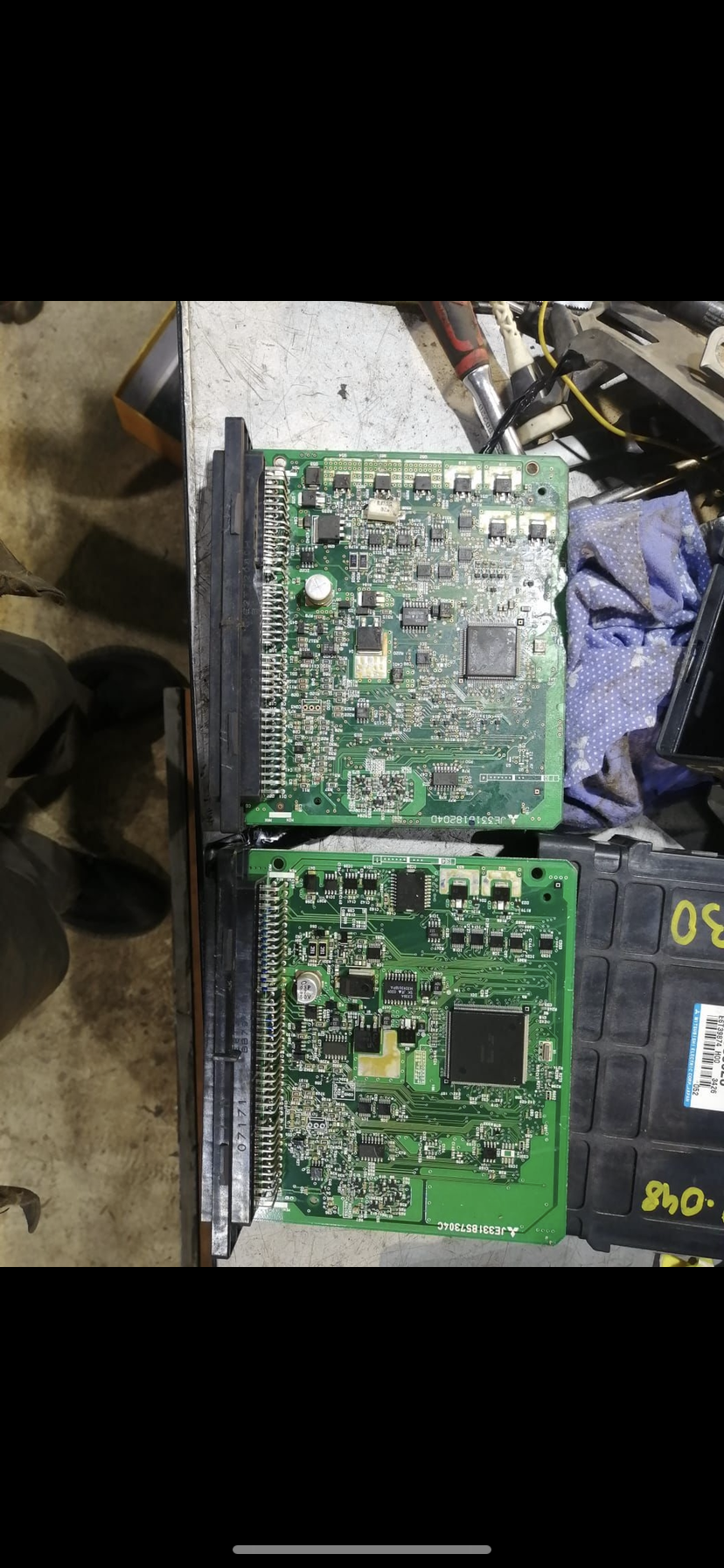

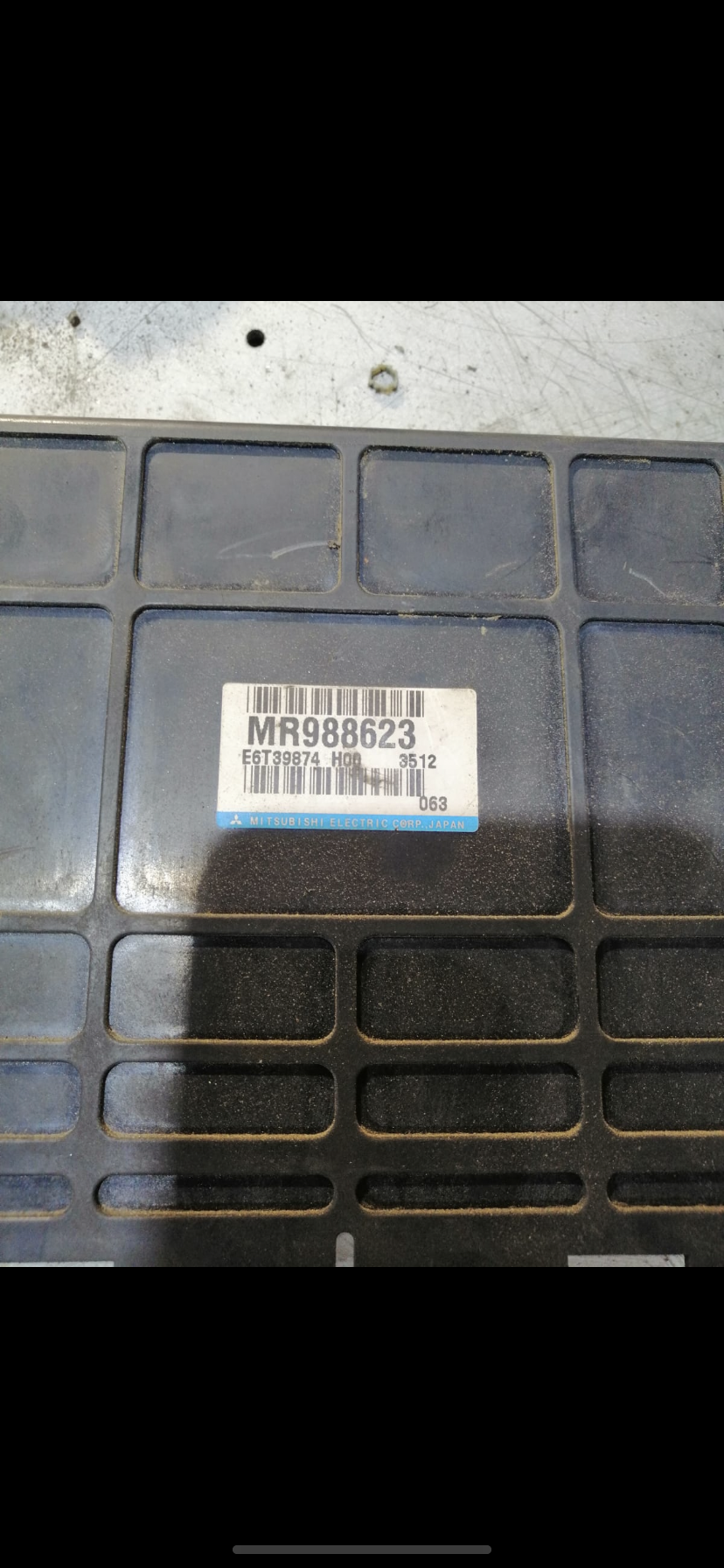

Всем привет дорогие одногруппники! Случилась беда, которую не могу решить, нужен ваш совет! Значит пришла хана моим мозгам. Купил контрактные по такому же номеру-они не подходят, вскрыли, а там все по другому и номер на плате другой. У всех, кто продаёт точно такие же, как купил я, а таких как у меня найти не могу. Помогите, может я что то делаю не так, или вдруг у кого то окажутся такие же как мне нужно в продаже!
Номер снаружи на наклейке: MR988623
Номер внутри на плате: JE331B18204D
Сверху лежат мои, снизу те, которые купил по такому же номеру, как на первом фото

gin1966 писал(а): Номер снаружи на наклейке: MR988623
Так у тебя-то какой номер? такой и надо было покупать, у авто разных годов выпуска ЭБУ могут различаться. Например для 1999-2000 года идут ЭБУ MR507224, MR560883 и они контрактные есть в продаже.

gin1966 писал(а): Я же написал, купил по номеру,...
Извиняюсь проглядел "Купил контрактные по такому же номеру". А в чем выражается не подходят?
Посмотри по каталогу на свой год авто или похожую комплектацию, какой номер ЭБУ идет. Хотя порылся в каталоге на амояме, нет там такого номера, видимо у тебя авто моложе 2007 года. С миниками в этом деле трудно, по годам и комплектации много у них разных мелких изменений.
Вроде нашел для каких моделей MR988623, твой подходит по комплектации..

У меня три ЭБУ с разными последними номерами, под крышкой выглядят по разному но все работают одинаково. Позвони транзисторы, на фото под большим чёрным квадратов два маленьких. Они управляют катушками. Можешь из двух собрать один рабочий
