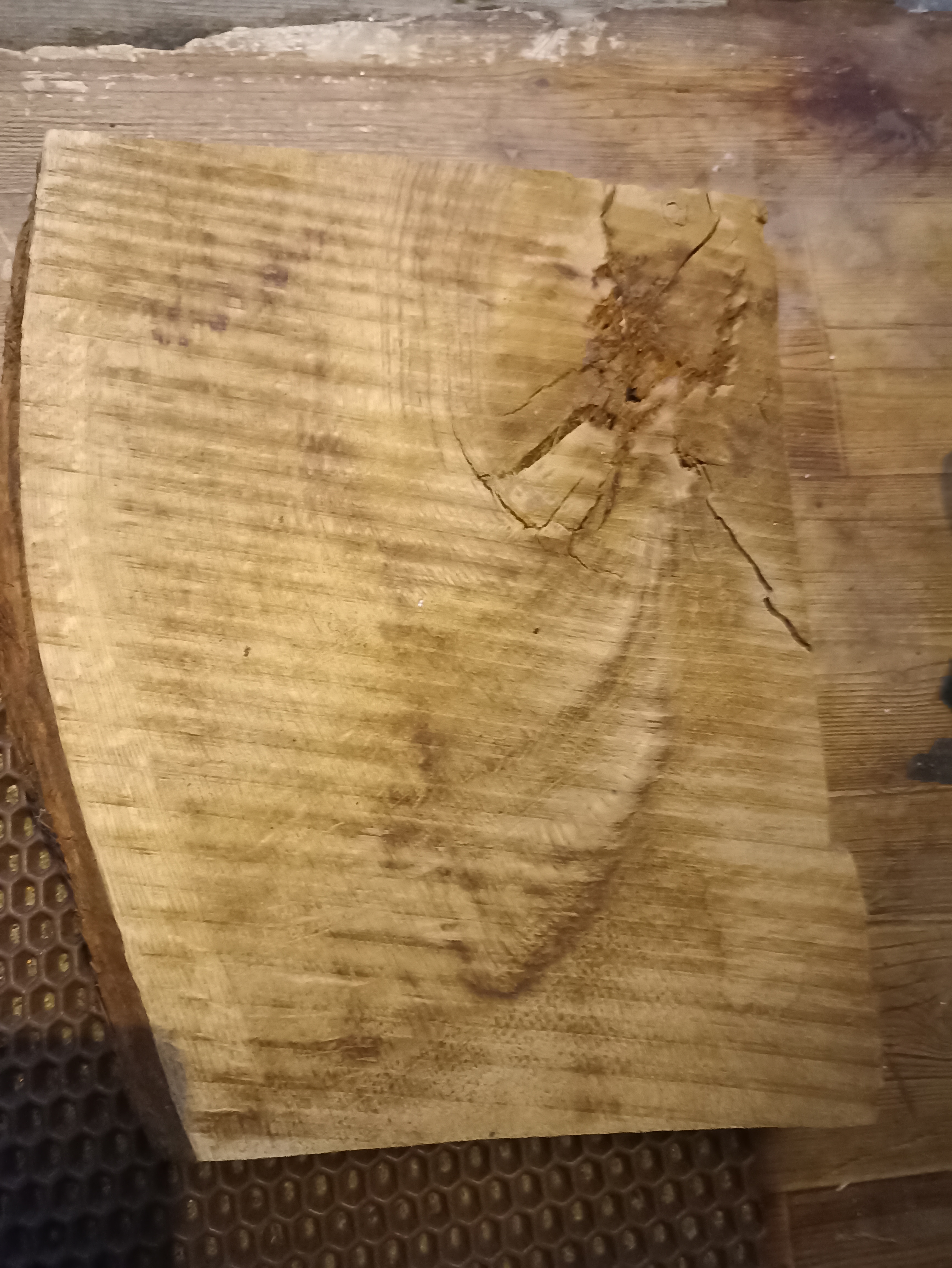

В своё время припер откуда-то с Кавказа. Придумал подставку сделать.
Долго руки не доходили, наконец взялся за шлифовку.
И обломился: эксцентриковая машина Вош с 40 кругом только гладит. На фото типа результат уже...
Но это же никуда не годится... Там где сучок даже следов от машинки не осталось...
Расскажите, как это дело выровнять и нормально шлифануть? Что использовать?...
Кто у нас в дереве соображает?

А фото наждачки после шлифовки покажи?
Если дерево смолянистое - могла просто "засалиться".
Тут для грубой обработки лучше подойдёт ленточная шлифмашинка , если нужна плоскость.
Или болгарка с лепестковым кругом , если просто сгладить
Эксцентриковая - это для финиша лучше подходит. А тебе 1_2 мм нужно просто удалить.
Это если из подручного инструмента. Проще фугануть , но это станок нужен
По абразиву - нужно пробовать. Где-то лучше работает cubitron 3m , где-то vsm COMPACTGRAIN.
Что нужно получить в итоге?

Нет... Дерево твёрдое и сухое. Что интересно, наждачка даже не особо стирается...) А попробовал на другом дереве - так на нём только в путь шлифует, то есть как бы к наждачке и придраться не могу.Непопаджеро писал(а): ↑ Если дерево смолянистое - могла просто "засалиться".
В итоге хотелось бы получить полено с ровными параллельными сторонами. Трещины в сучке хотел залить эпоксидкой.

Хм... Кстати есть где-то в загашнике... Правда не знаю, работает ли и, если работает, то как: ему лет сорок как минимум, даже знак ОТК есть...))

Ну ,если там можно глубину реза регулировать - то попробуй на минимуме ровнять. У меня машинка современнее - продольные срезы вишни ровнял для кухонной доски . Все же нож твердого железа-должен справиться с деревом.
