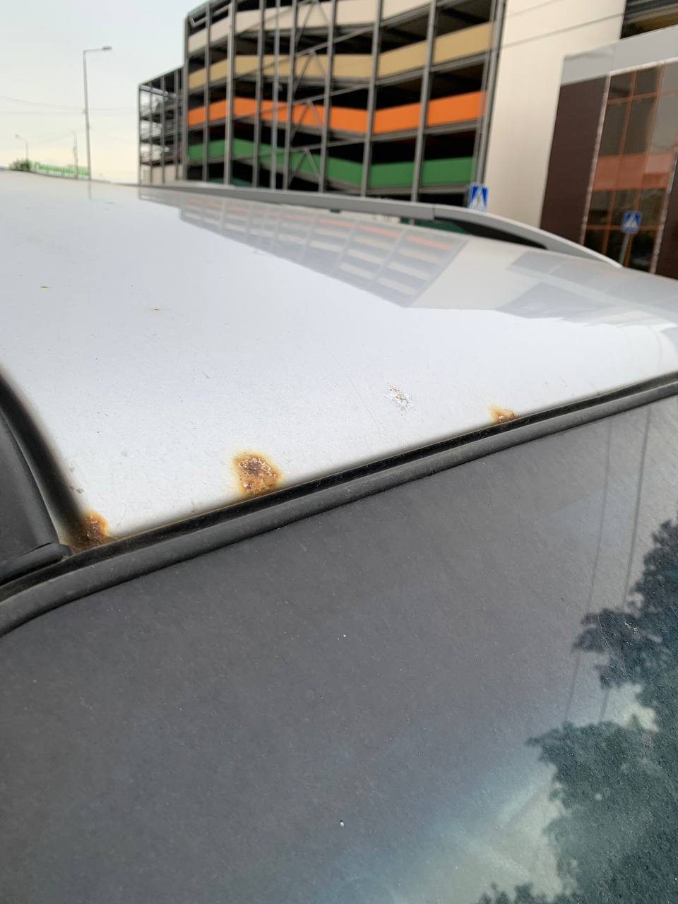

2. Над лобовым стеклом от камней были сколы, сейчас после дождей, они все покрылись ржавчиной.

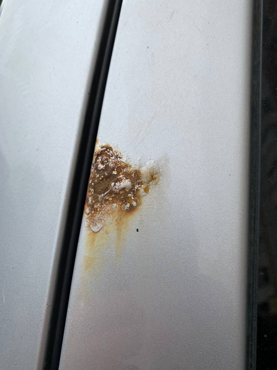

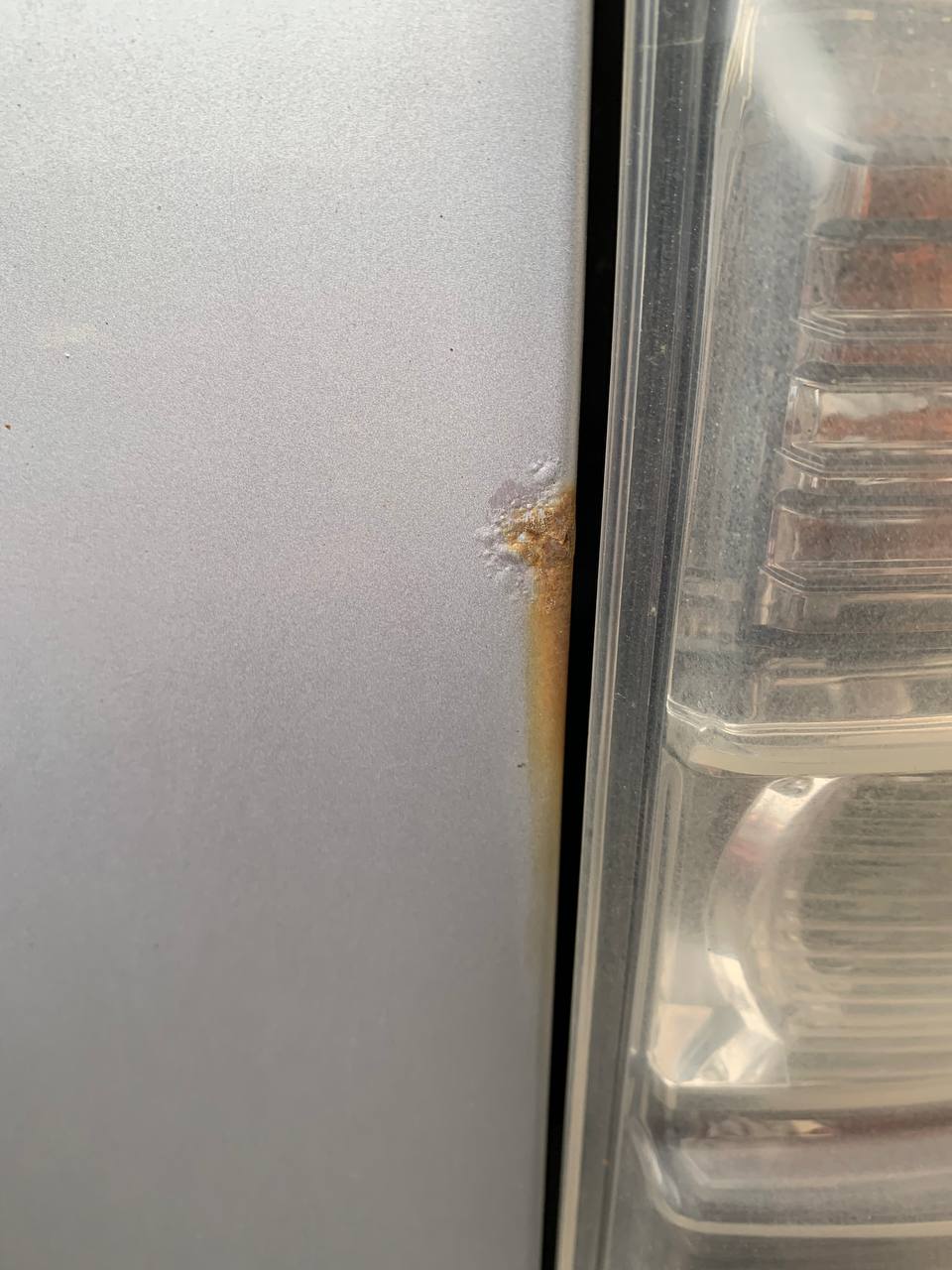

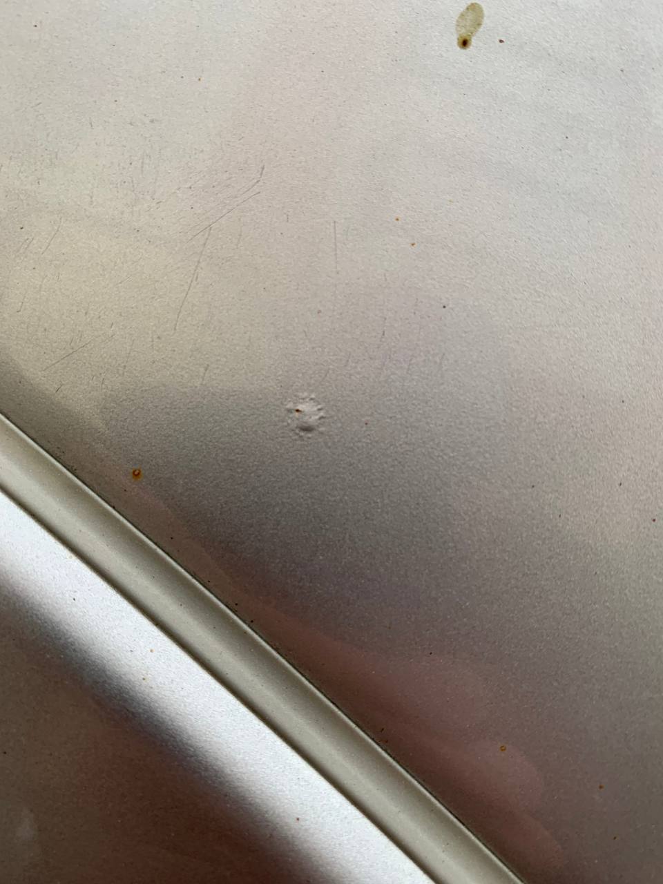

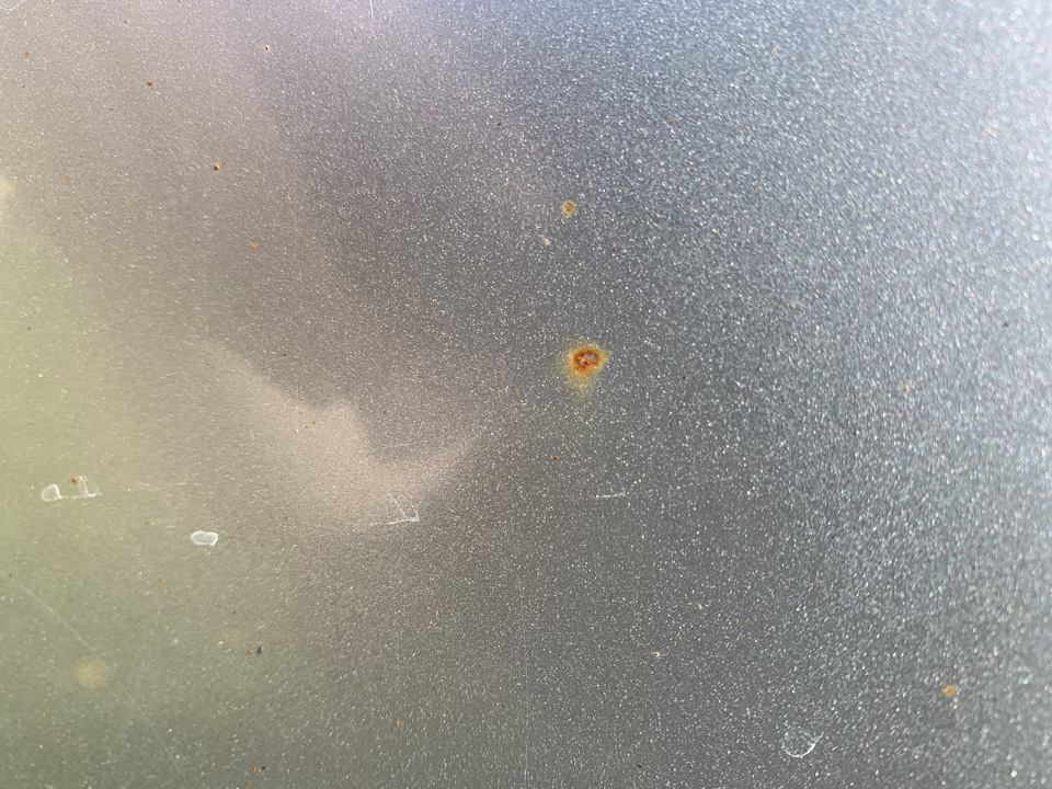

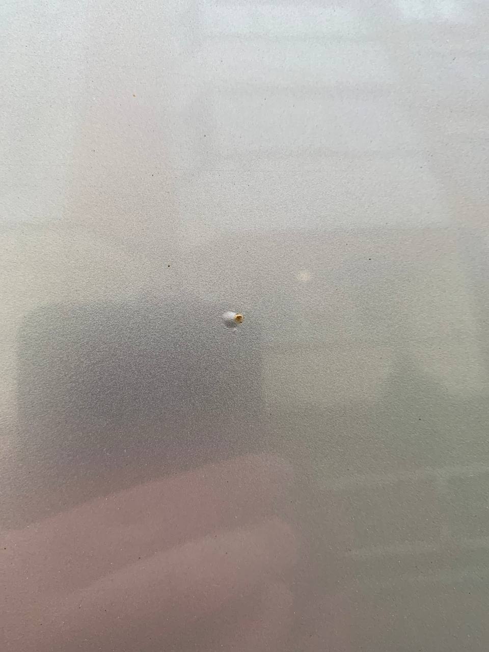

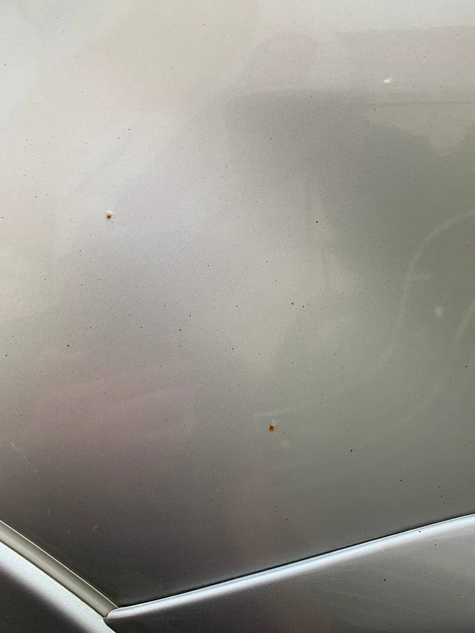

Сбегал, сфотографировал. Можно ли такую ржавчину удалить локально или же рассматривать вариант полной перекраски авто.
Есть еще мысли, удалить ржавчину, обработать очаги и например затянуть все пленкой. Не знаю как быть и как лучше.

Эт ты уже запустил...
Так то локально пескоструйка (с гандоном-резинкой), далее холодный цинк и локалка (возможно, даже кисточкой, если в не заметных местах)

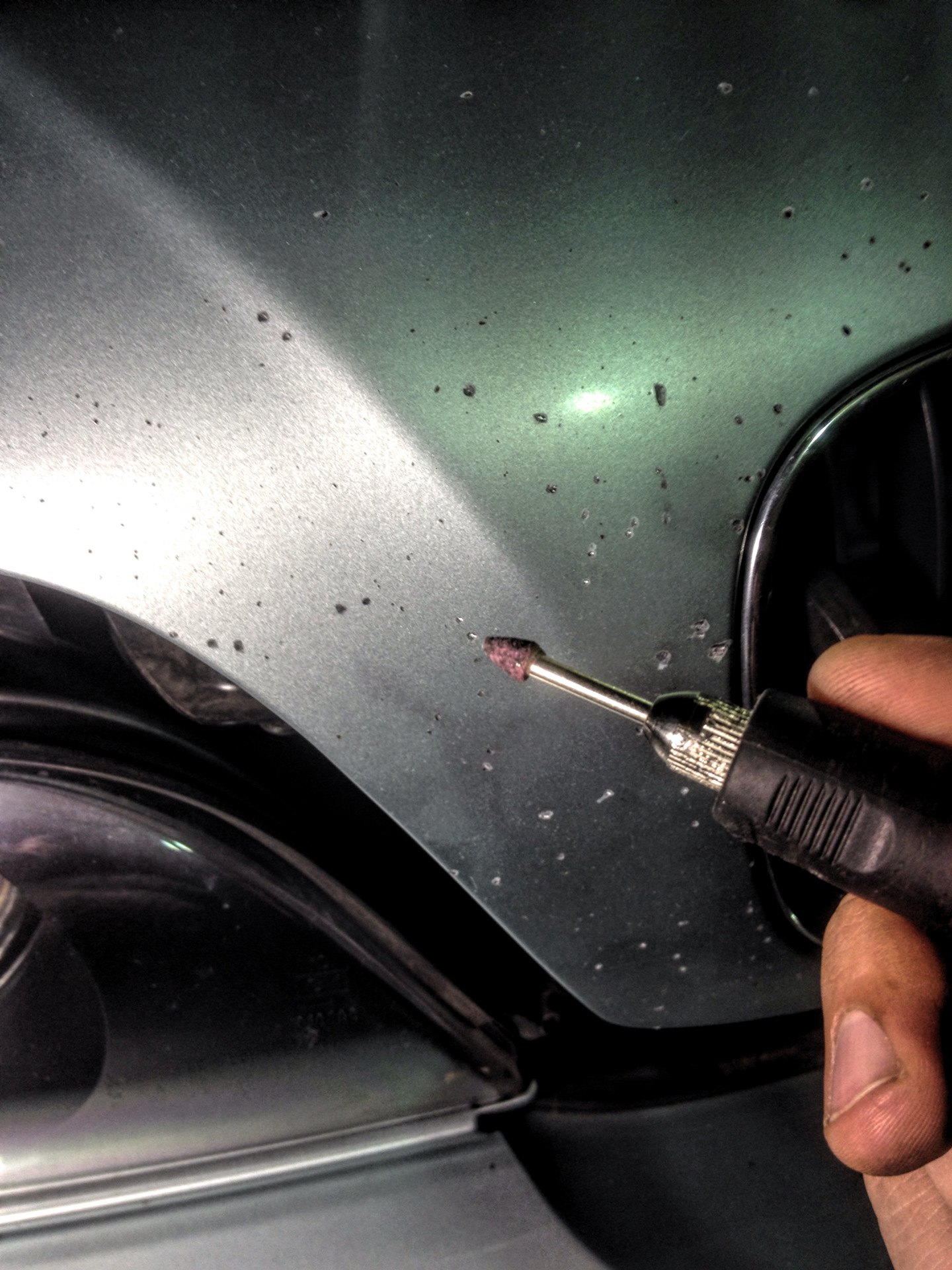

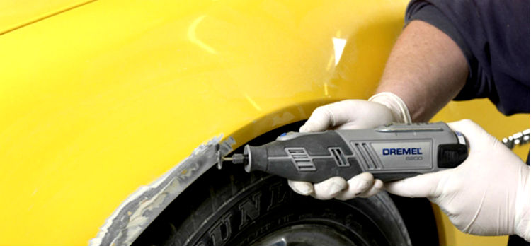

1. Шкуркой не совсем представляю как обеспечить ровные края зачищаемого пятна. Гравером поудобнее 2. Раньше преобразователь ржавчины использовали, потом появилось мнение, что вреден только. По обработке голого металла не скажу

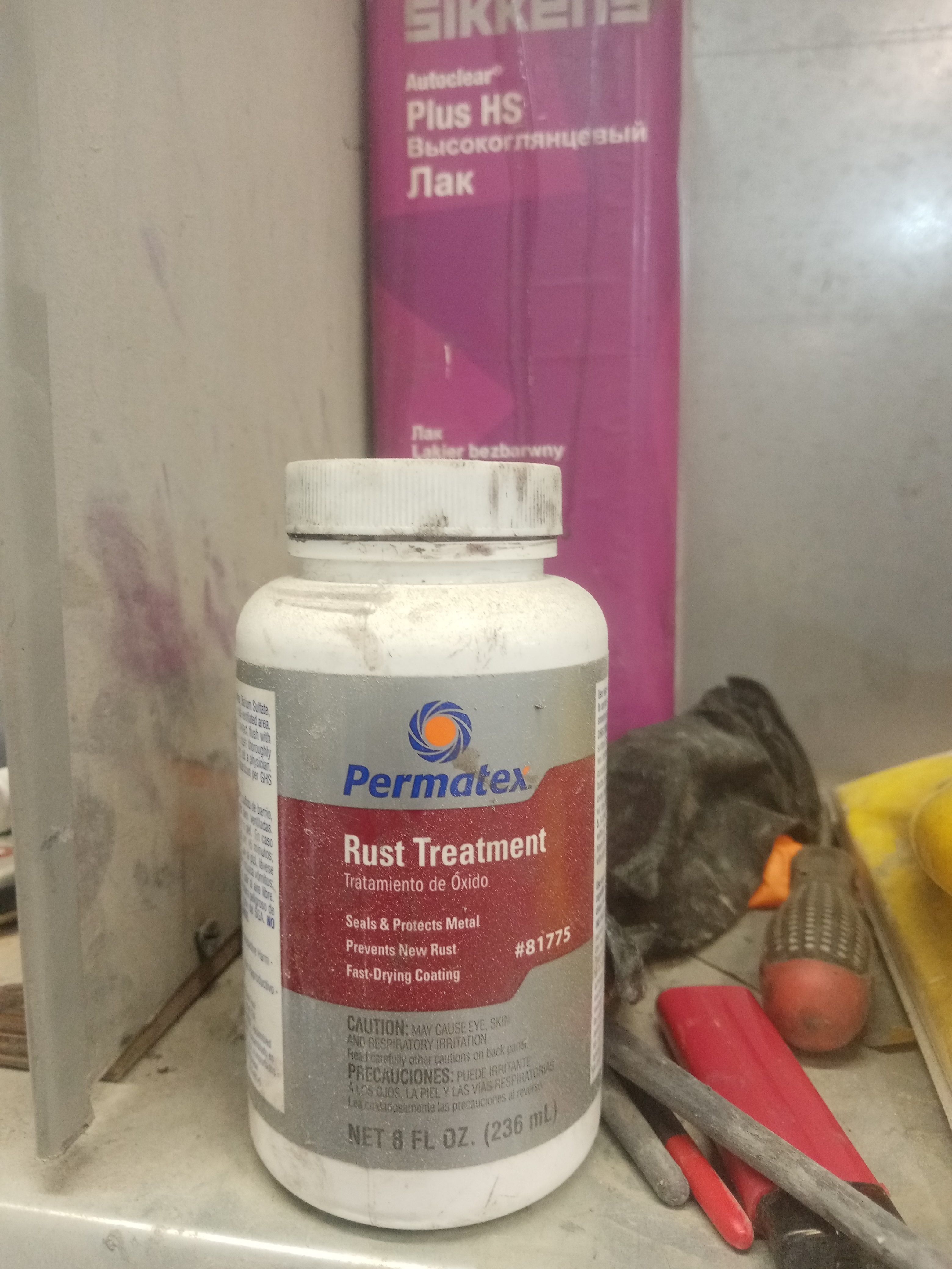

Спасибо. Цинк поищу, все остальное краска, шкурки, компрессоры и пистолеты, это все есть, в компании по производству и продаже ЛКМ работаю))
Оказалось что и цинк есть на работе. Вот такой как на фото тюбик. Подойдет же?

Неа. Такой или типа того:
http://barierzink.ru/product/barier-zink/
Этот реально работает, проверено. Да и срок годности не ограничен
