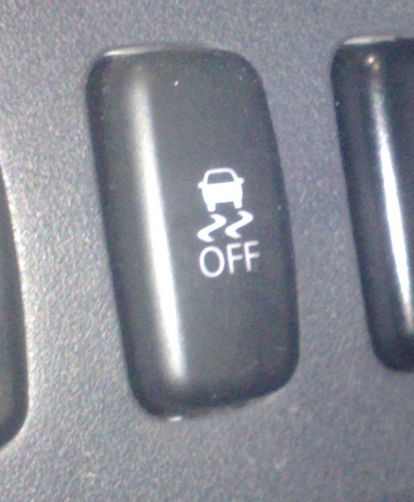

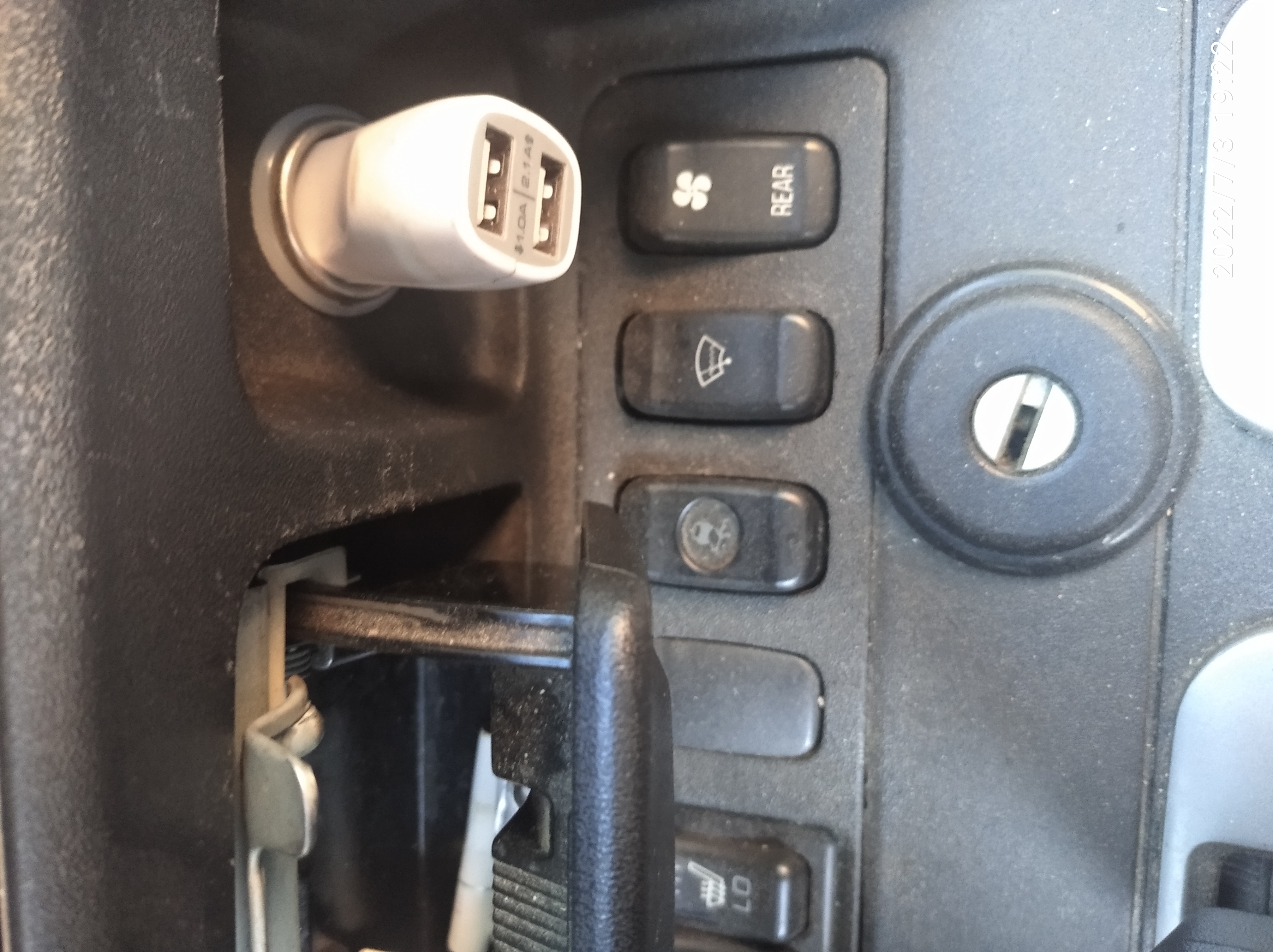

как отключить astc или esp?
неужели никто не отключал? вообще если нет кнопки эти системы обороты все равно регулируют?

контроль тяги отключение
Сань, на трюнделе вроде под пепелницей, хотя хз про пруль, и да, на дорестайле вроде не было, я почему про год спрашивал.
читал про asc что она во всех паджеро 3
наверно в более новых версиях сделали кнопку
В дорестайле не было.
