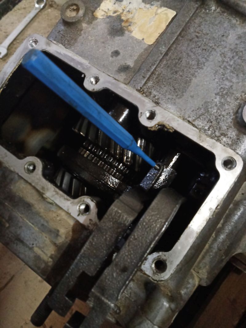

Конечно, может кто и знает как правильно скинуть крышку раздатки, но у меня просто так не получилось. Поэтому я выбил штифт на вилке включения понижайки и крышка с небольшим усилием снялась руками. Причем вал вышел на пару сантиметров и остался в вилке
выбил штифт, чтоб не упал внутрь коробки придерживал снизу тонкогубцами
вот тут стоит штифт

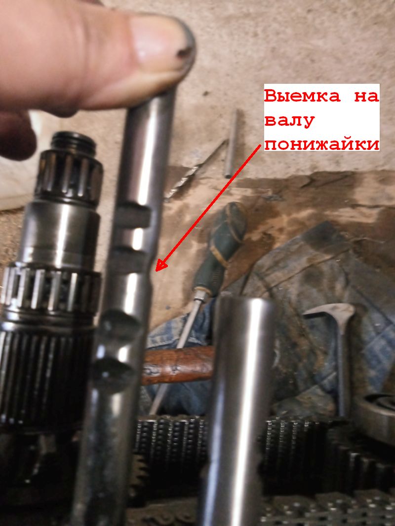

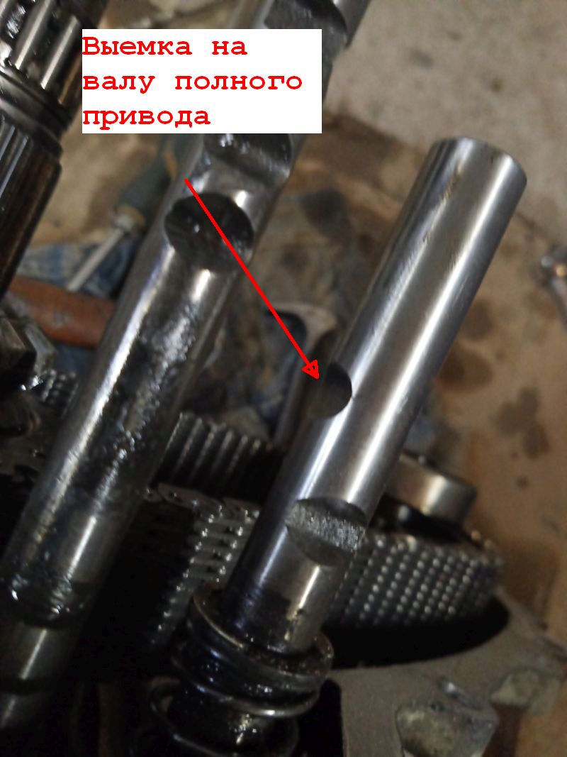

Как оказалось, валы имеют с боков выемки и в крышке между валами стоит стержень. Как я понял, это "защита от дурака", чтоб правильно включались полный привод и затем понижайка.
вот эти боковые выемки
Сам стерженёк имеет закругленные концы, ходит свободно внутри крышки

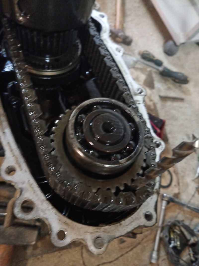

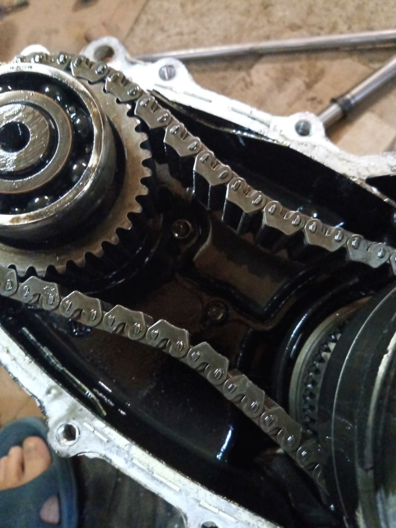

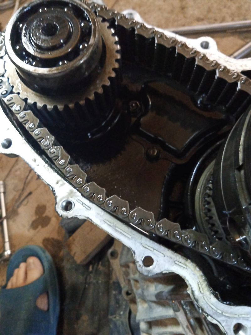

Ну вот и внутренности во всей красе. Цепь вытянулась. Вставил сверло на 10 между цепью и звездочкой. Прокручивается свободно
Зубья шестерёнок нормальные, следов износа практически не имеют
Хорошо, что цепь не начала корпус тереть....
