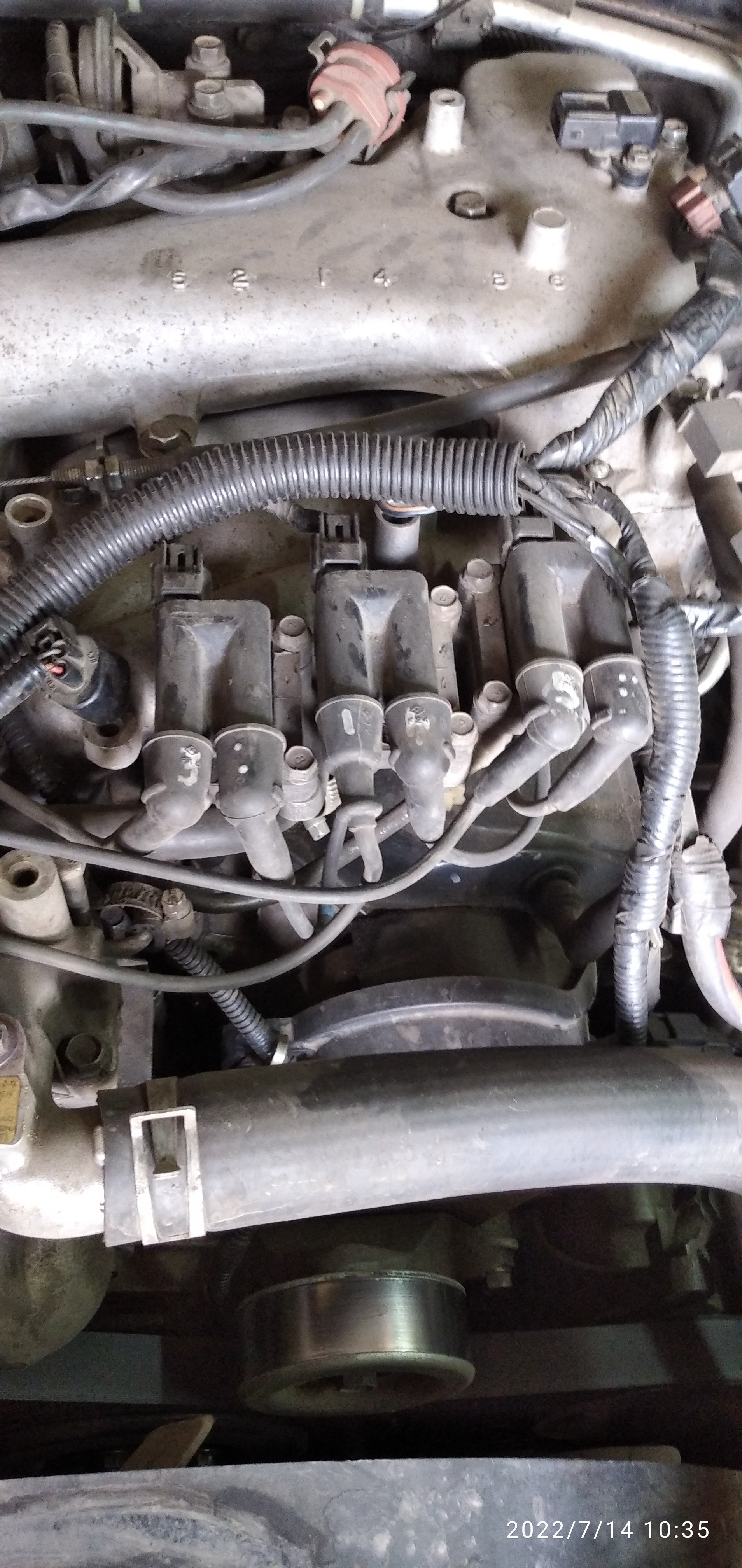

Свечные бронепровода.
А такое подключение может быть причиной троения?
Такое, это как Вы написали?Malefactor писал(а): ↑ А такое подключение может быть причиной троения?
Установите провода как задумал производитель.....
Всем спасибо! Просто недавно обратил внимание на несоответствие соединения с тем что на ресивере обозначено. Машина во владении два года и все это время борюсь с троением. Завтра перекину провода по фен-шую.
Так проблема с троением всё-таки может быть из-за косячного подсоединения?
Это врядли. Колбасило бы вобще не по детски, если завелось бы вобще...Malefactor писал(а): ↑ Так проблема с троением всё-таки может быть из-за косячного подсоединения?
Сколько цилиндров не работает?
Показывал все время Р0306 . Сейчас уже около месяца ошибки нет. Но стоя около выхлопной трубы слышно ровный звук и краткое пропёрдывание .
Это на хх. А если в пути , то едет ровно - ровно и в какой то момент как-будто пинок в жопу не сильный или наоборот за жопу оттянул. На светофоре вста́ёшь ровно работает , и раз - словно вздрогнул от холода.
Я б коммутатор на заведомо исправный махнул бы. Похоже, помирает. У мну аналогичные симптомы были перед его кончиной
Да тут тьма тараканья симптомов...
И что-то мне говорит проблема не в проводах, на маркер смотреть не стоит, если бы в реалии было бы такое подключение, то как правильно заметил
про "ехать" речи вообще не шло
Судя по обращению ТС борьба с троением не велась вовсе...
Думаю он даже свечи не проверял...
Свечи проверял. В бензине. Я жду форсунки завтра подвезут. Свечки менял 1.5 к. миль назад
Опять чушь полная...Malefactor писал(а): ↑ Свечи проверял. В бензине. Я жду форсунки завтра подвезут. Свечки менял 1.5 к. миль назад
Первое, при проверке свечей провода снимаются полностью.
Второе, свечи в бензине мотор не будет работать вовсе.
Третье, искать нужно в ШЕСТОМ цилиндре.
Да, ещё вспомнил...
Malefactor писал(а): ↑ Показывал все время Р0306

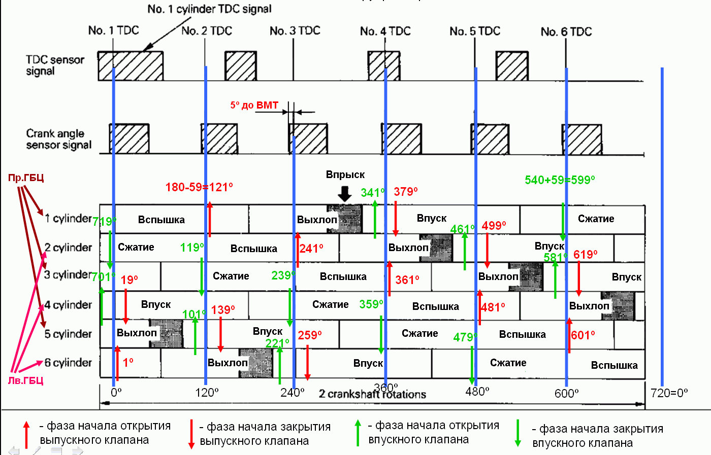

В своё время проделал работу:
На основе паджеровского мануала создал схему "когда и чего происходит в нашем V6"... Глядя на фото ТС, если там перепутаны только 3 и 5 цилиндры, никакого криминала нет:
В 3-м цилиндре свеча пыхает, когда смеси нет, т.е. выхлоп.
А вот в 5-м пыхает, когда цилиндр наполовину заряжен, и тогда должно стрелять во впуск, по идее.
Но, ХЗ, как там чего распределится.
Мож и за троение сойдёт

Дык я ж написал, что давно эту фигню нарисовал
Тогда шибко тема диагностики по лямбда-зонду интересовала, жил в гараже
Щас ленивый стал....
Кстати, очень полезная диаграммка! В тырнете если и попадает подобное, то только по 4-х цилинровым моторам.
Так что скачивайте все кому надо, дарю!
