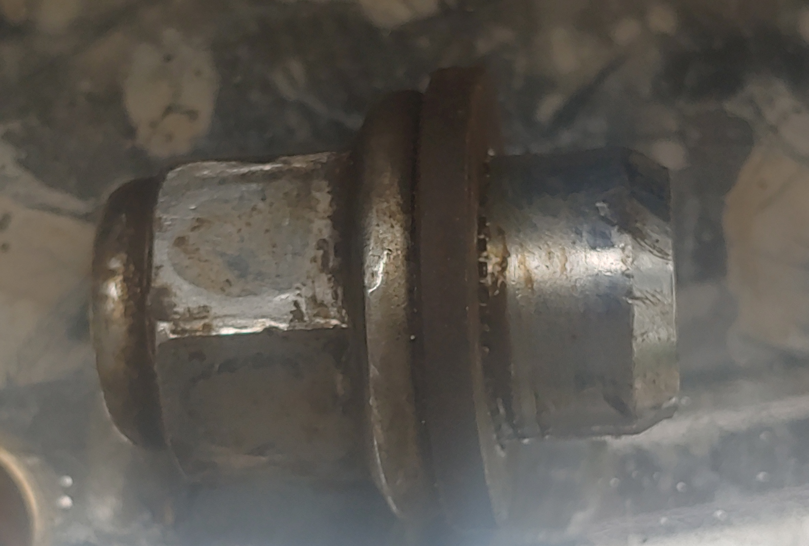

Фото гайки для текущего диска прилагаются

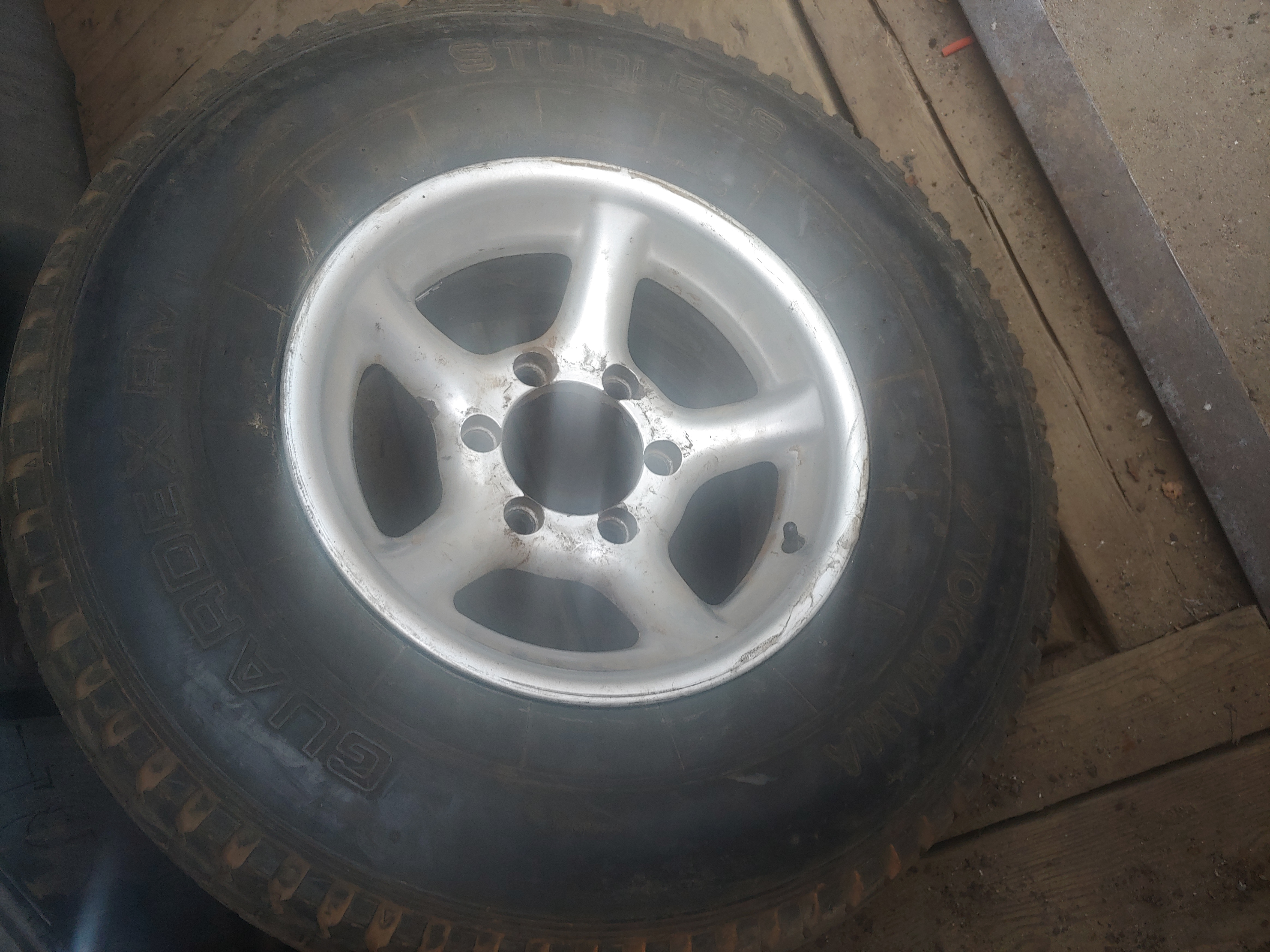

диски у Вас какие? фото приложите.denpod2011 писал(а): ↑ 2. Какие гайки нужно купить?

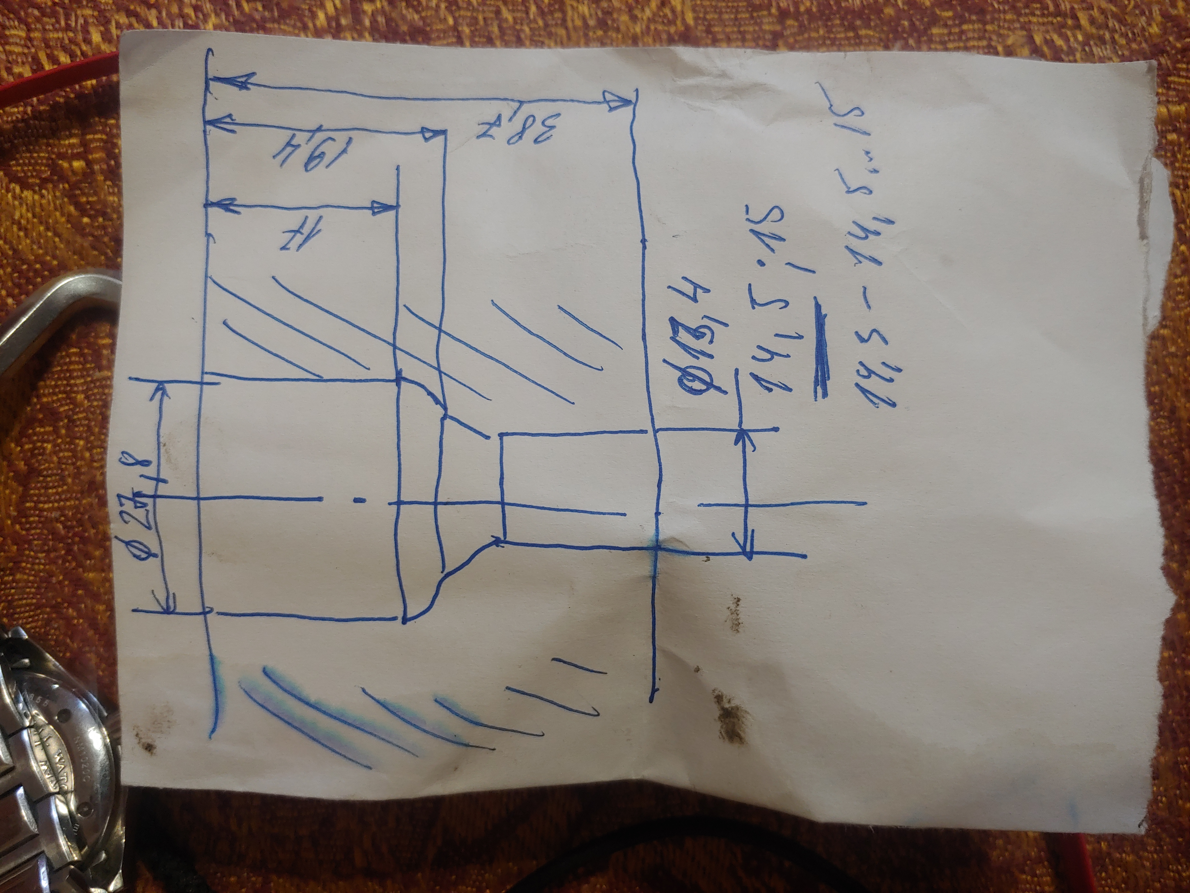

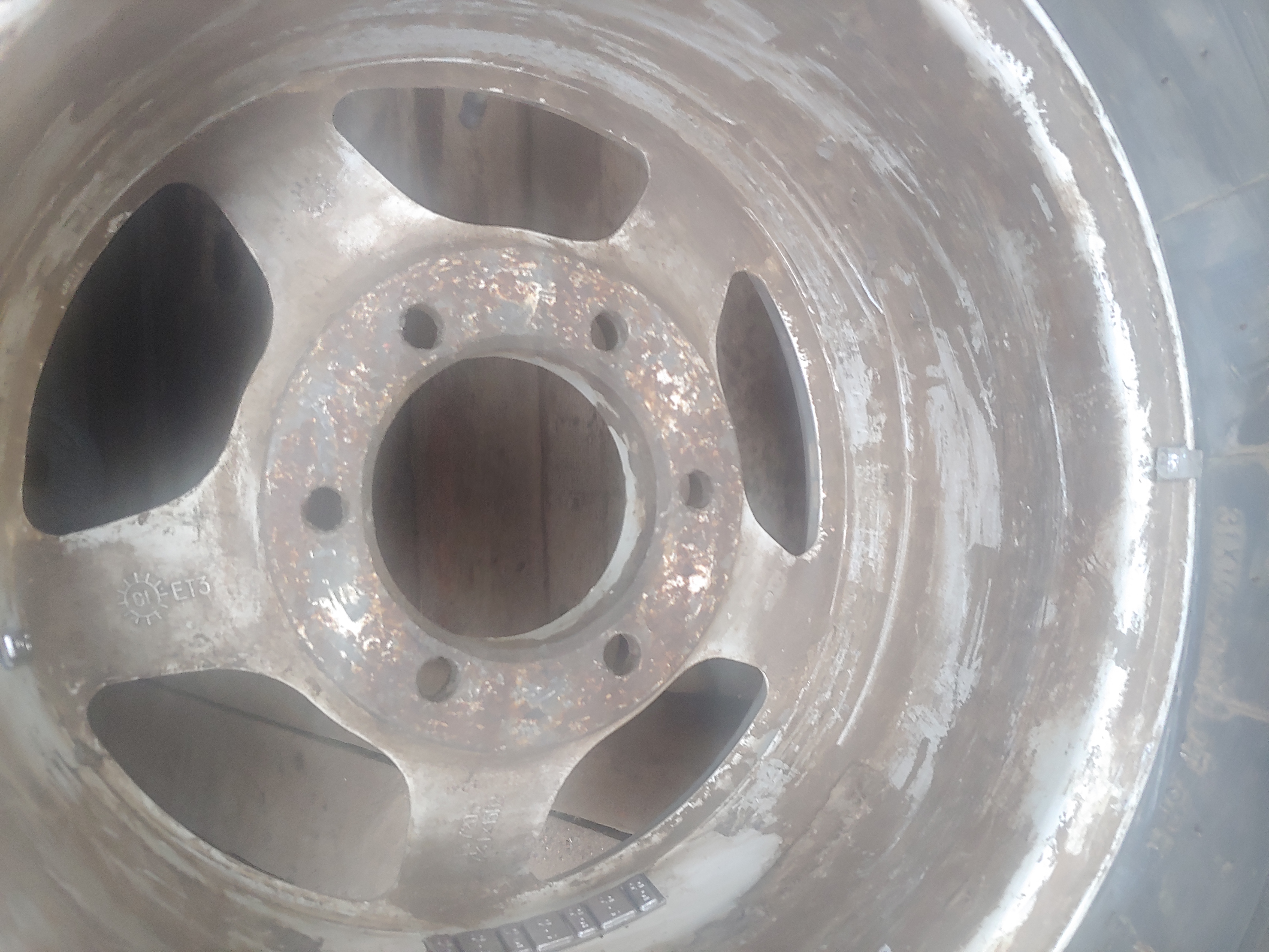

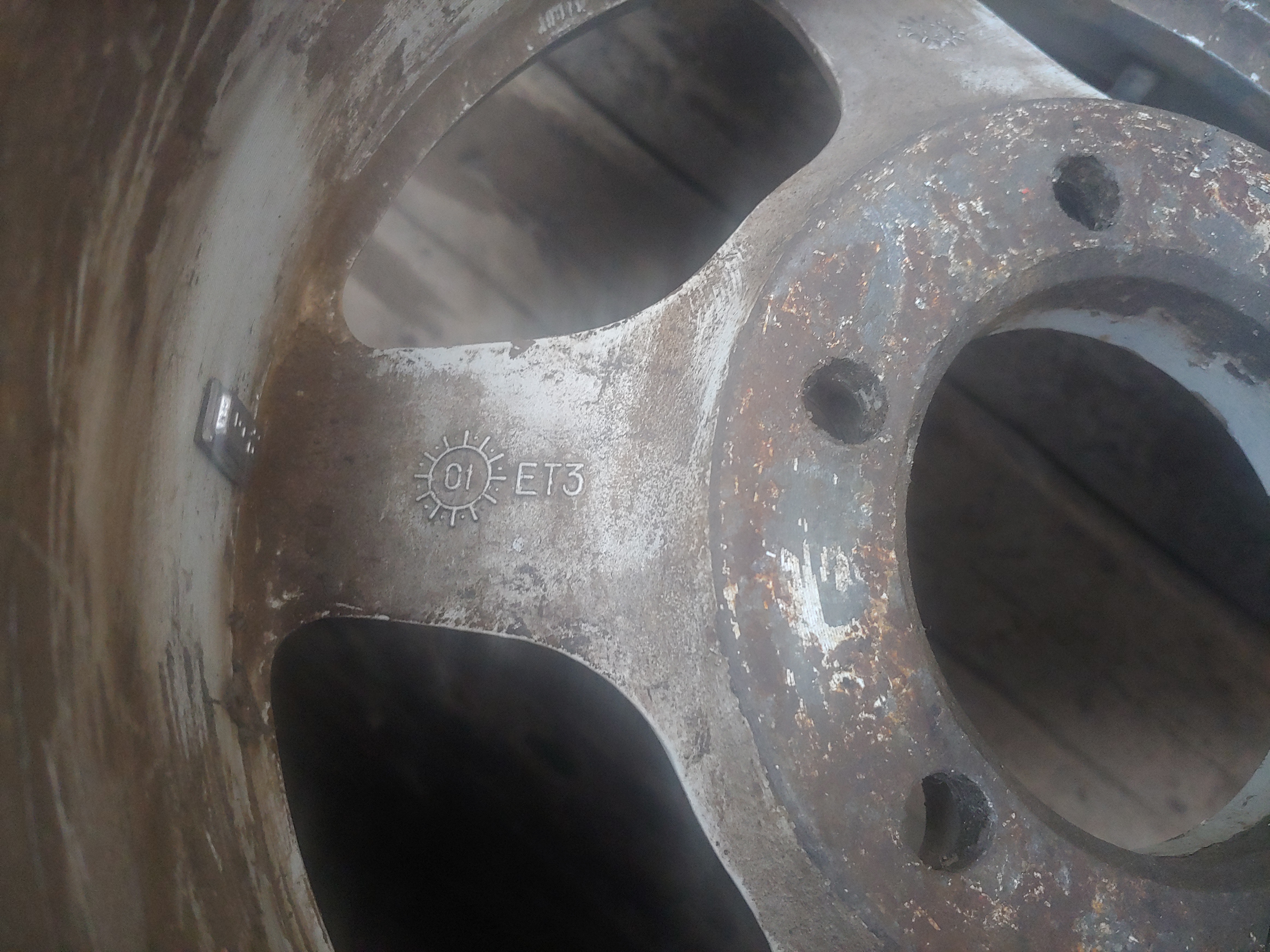

сегодня обмерил отверстие в диске. Чертеж прилагается. К сожалению, фото диска не додумался сделать, завтра вечером сделаю.
Диск как диск, маркировки Мицубиси нигде нет. Покупал у владельца П2 3.5 бензин, он себе просто большую резину ставил и эти диски продал.
Резина встала отлично, у шиномонтажников проблем не возникло, пока не стали пробовать имеющиеся гайки.
Кстати, на чертеже размер должен быть 14.5 мм.

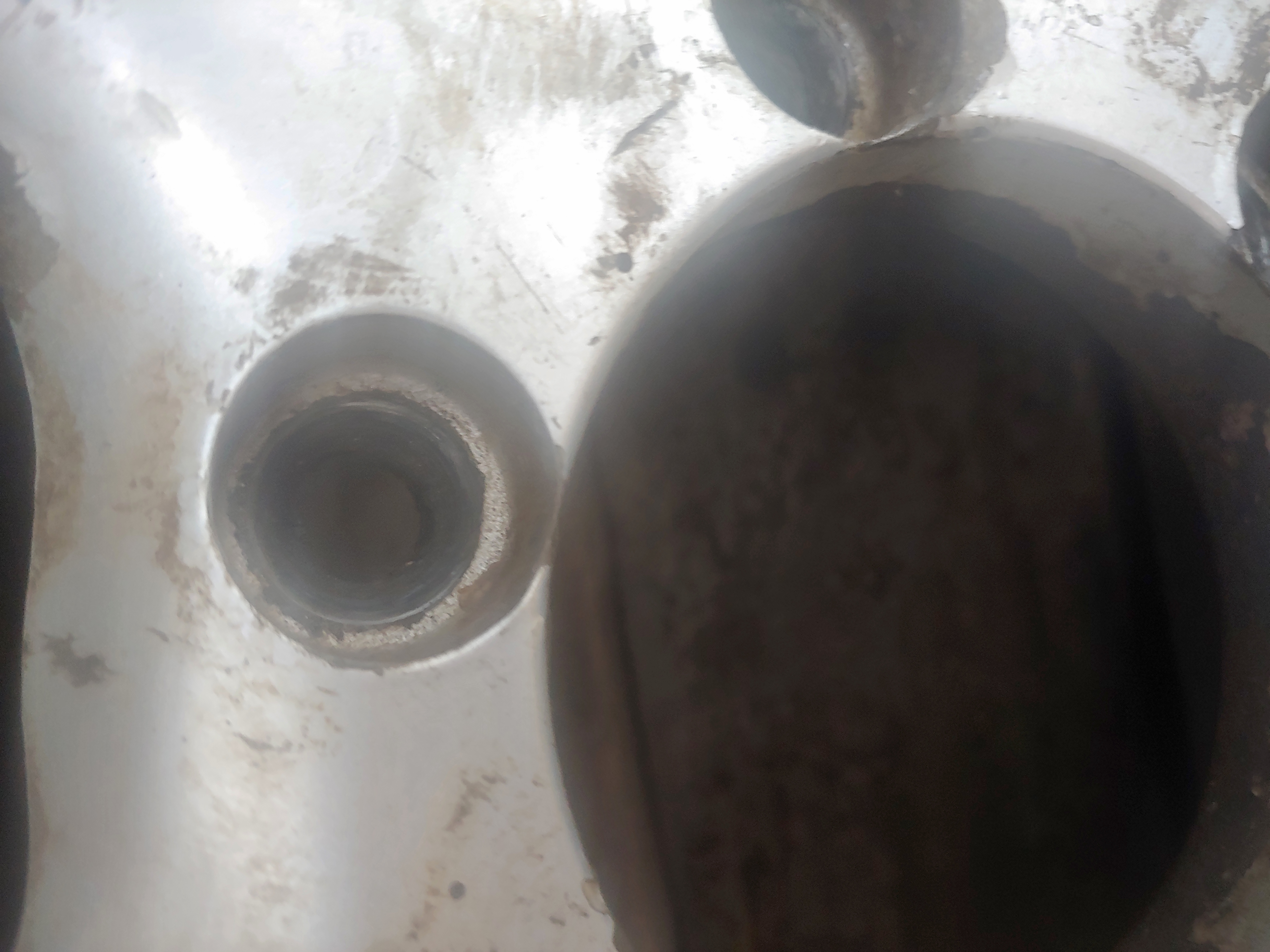

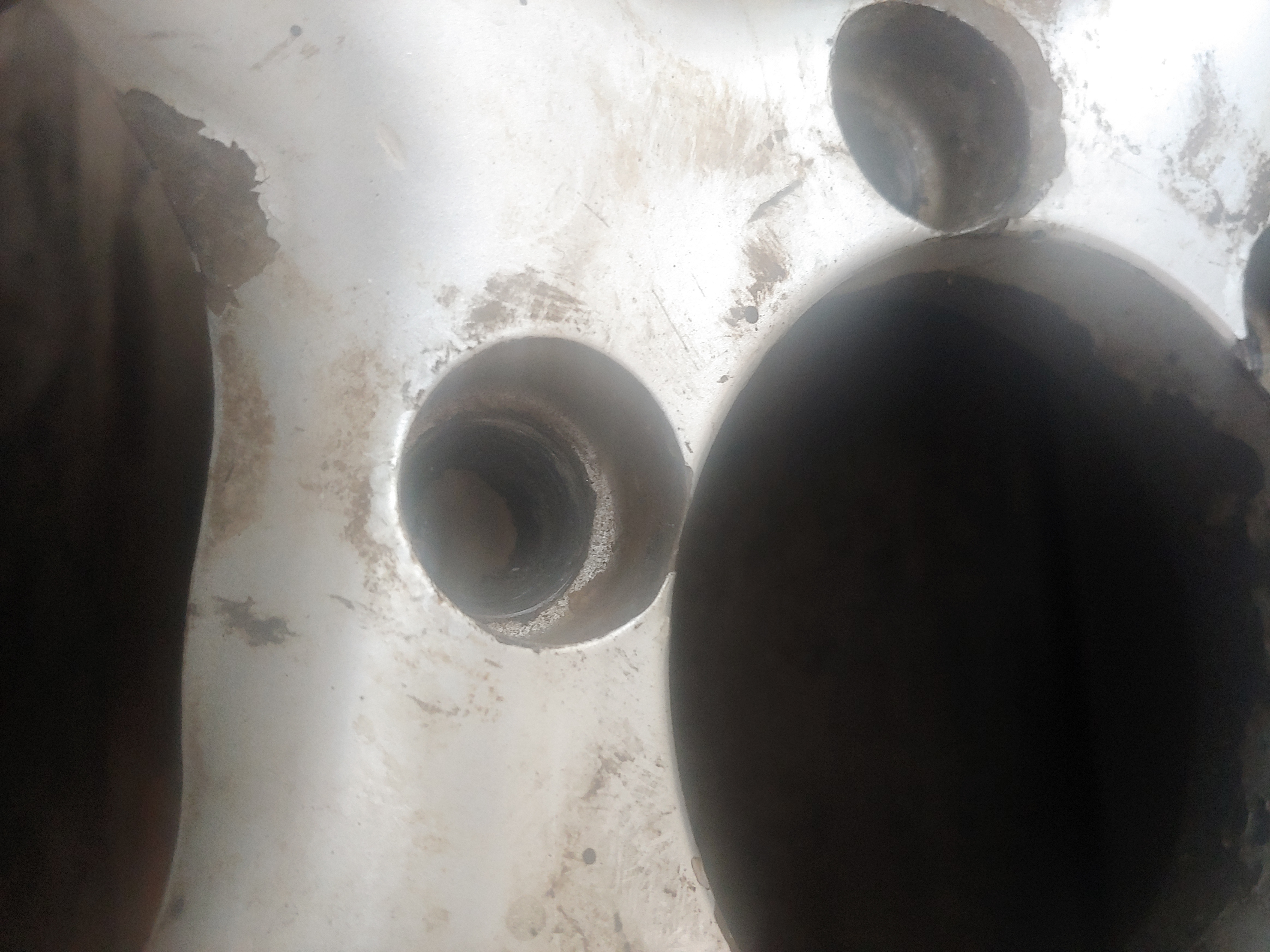

На фото гайка с шайбой. А на чертеже отверстия под конусные гайки. Это не родной диск. Просто купите конусные гайки подходящие.

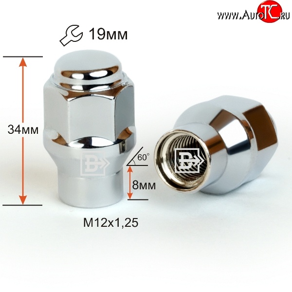

а вот если что-то подобное взять? Хотя тут стенка может быть тонкой слишком, (14.5-12)/2 = 1.25 мм.
Конусная гайка будет нормально держаться? Какая лучше, посмотрел, конструкция примерно одинаковая, просто конус.
Но ведь усилие на шпильки оси идет по цилиндрической части отверстия в диске.
Может попробовать найти гайки с конусом и цилиндрической частью (как на рисунке ниже), и под них рассверлить отверстия?

Не обязательно такие гайки. Колесо отцентруется и будет держаться на простых конусных гайках. И диск рассверливать нельзя. В легкосплавном диске запрессованы металлические кольца-усилители в отверстиях для шпилек/болтов.

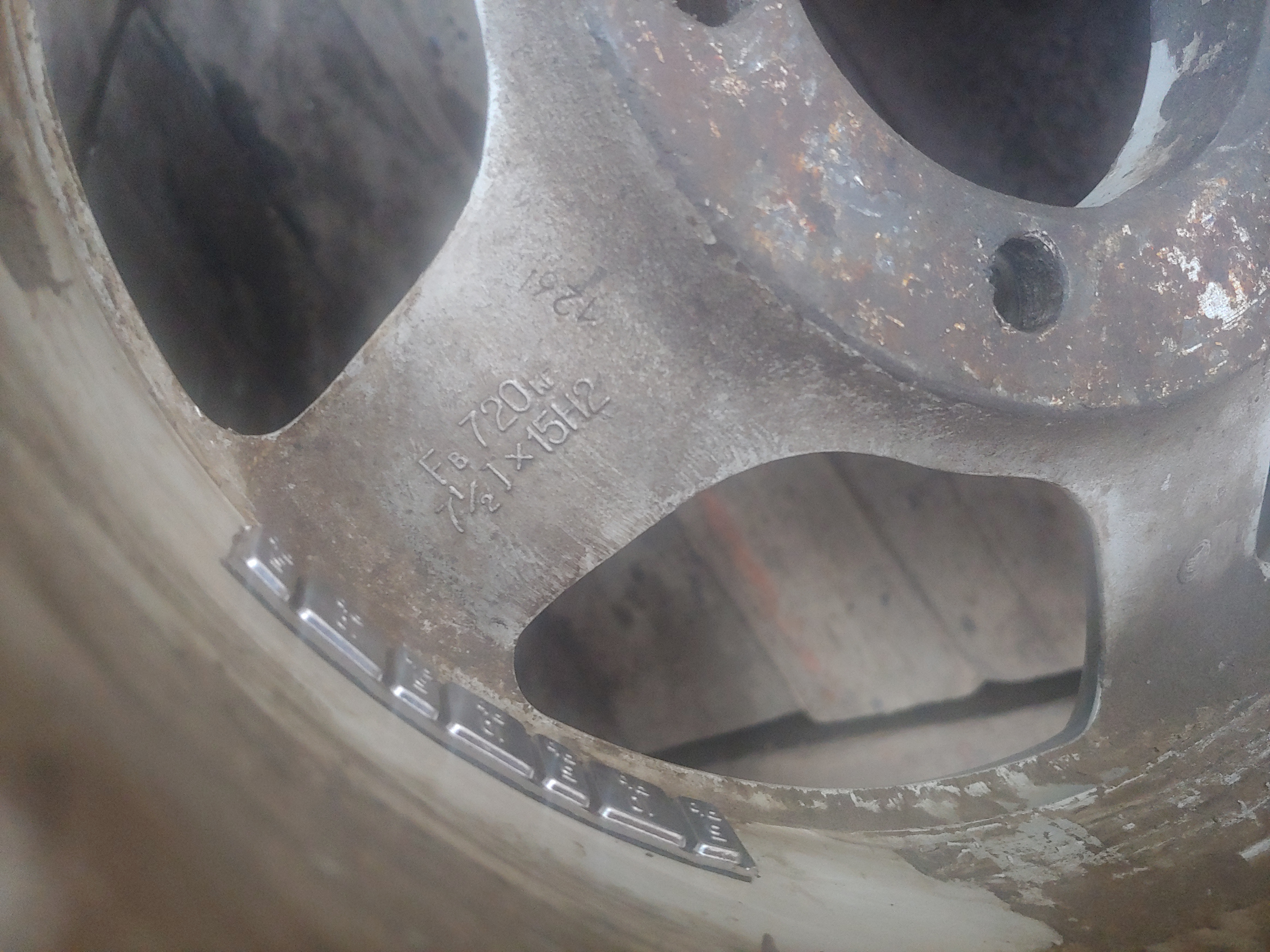

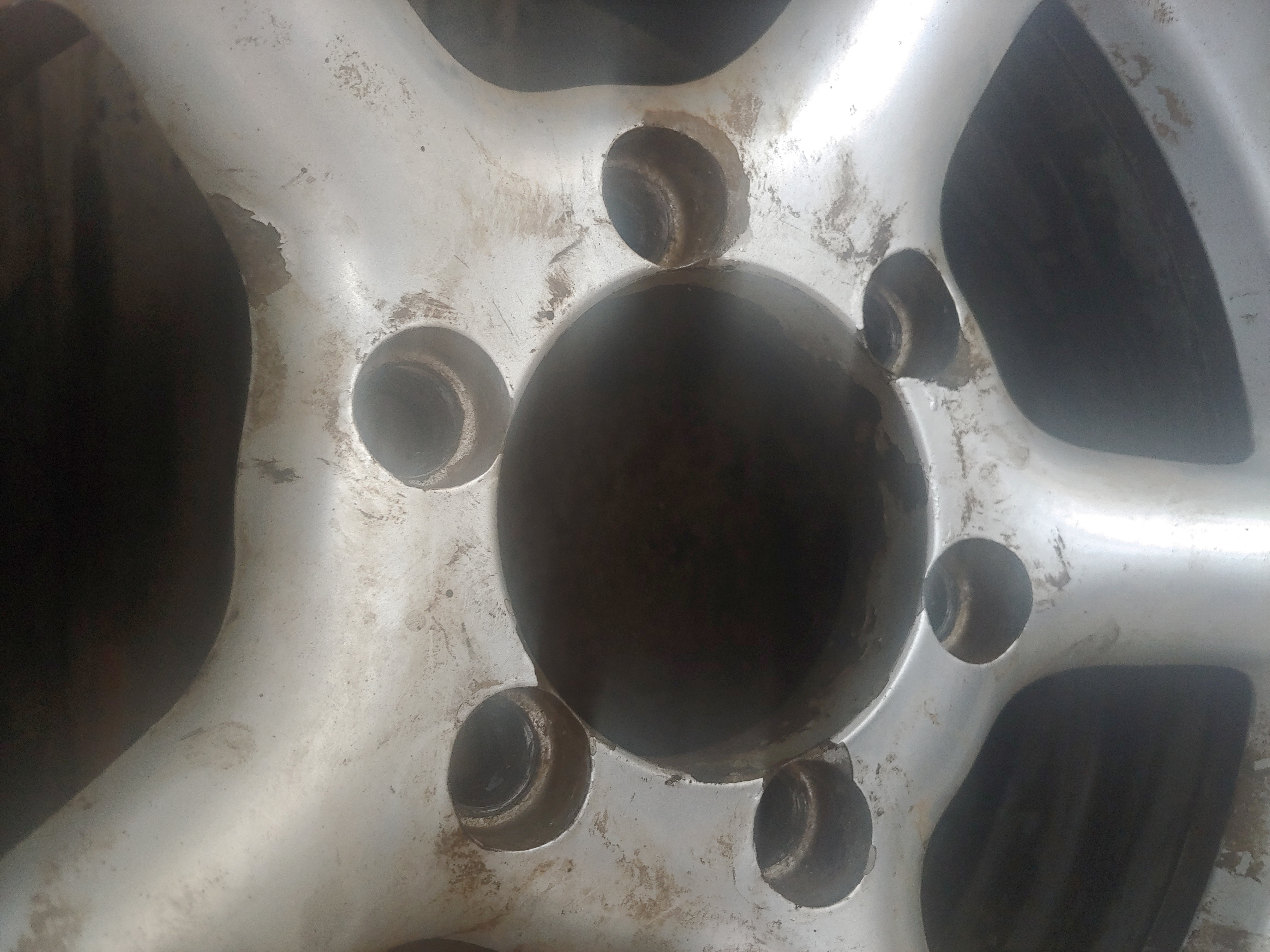

По всей видимости бывают другие модификации дисков....denpod2011 писал(а): ↑ Разве бывают другие модификации гаек для П2
Ты купил диски от прадо90 или от хайлюкса или от л200
Да от чего угодно с размерностью 6х139,7 под обычные конусные гайки.
