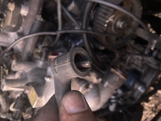

Купил провода поменял а концы не подходят в катушку. Как так? Продавец уверяет что все по вину.

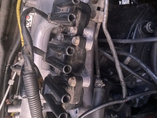

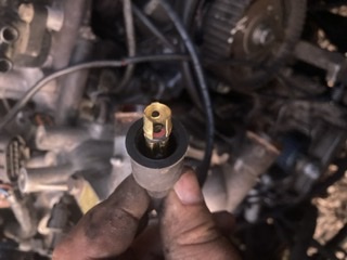

Кто сталкивался? Купил провода собрал а концы разные.
Разбирать не охота, кто что может делал? Сталкивался?
Новые
Новые
Старые
Старые

Это наверное от дорестайла провода, как у меня, там катушки в одну линию стоят а не ступенькой. Я купил провода как на последнем фото, а контакты у них меньше диаметром чем контакты в катушках, поэтому внутри катушек висят в воздухе. Пришлось развальцевать

это провода для пруля
я тож на такие нарывался.
