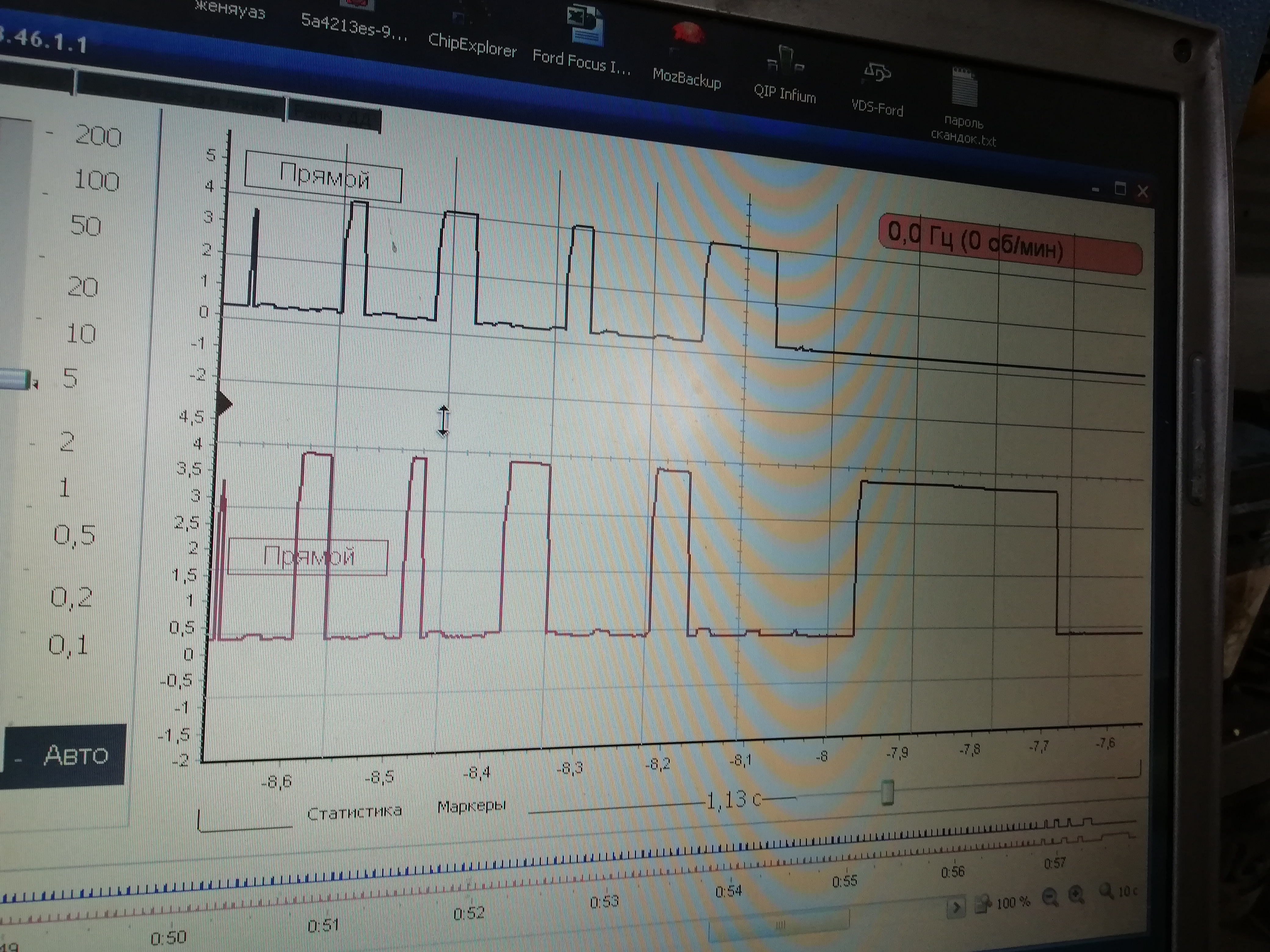

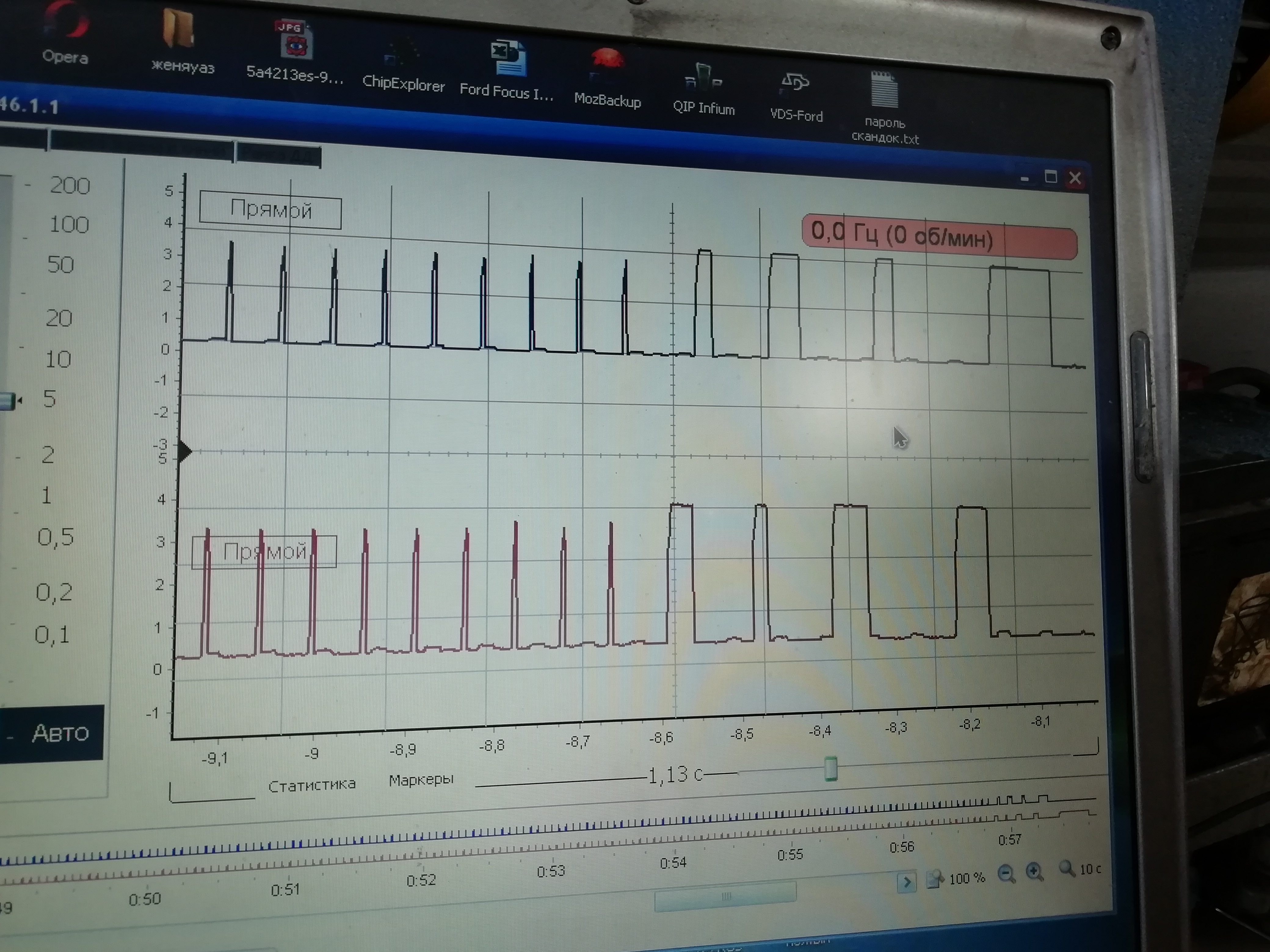

Коммутатор стоит новый. Пока в салоне прохладно машина может работать часами. Но стоит включить печку в ноги или направить на блок управления теплый воздух из фена, то на осциллографе, подключенного ко входу сигнала в коммутатор от мозгов, видно как начинает скакать график. После этого машина глохнет.

Продолжу тему, вдруг кому пригодиться. Наступило лето 2023 проблема вернулась. Купил ещё один эбу, сменил ещё раз коммутатор, свечи, провода. В итоге было найдено миниреле от сигнализации прикрученное на входе в эбу и скрытое в оплетку. При нагреве она начинала создавать помехи сигнала с коленвала и распредвала в эбу. Отрезали и всё заработало. Два года она мне мозги компосировала.
